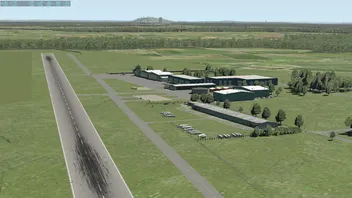

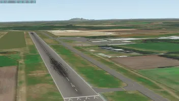

    Hallo Profis.
    Ich habe zwar schon einige Flugstunden mit X-Plane hinter mir.
    Nun wollte ich die Szenerien mit Ortho4XP verbessern und habe nach vielen Videoanleitungen eine Kachel erstellt.
    Das Ergebnis enttäuscht mich:
    In den anliegenden, mit Ortho4XP erstellten Szenerien sehe ich zwar die reale Umwelt, allerdings enttäuschend schlecht.
    a) Originalszenerie von X-Plane (Bilderendnummern 31 und 02):
    Hier sieht man den kleinen Flugplatz mit 3D-Gebäuden. Das zweite Bild zeigt einen Straßenzug, bei dem zwar die Straßenanordnung stimmt, nicht aber die Bebauung.

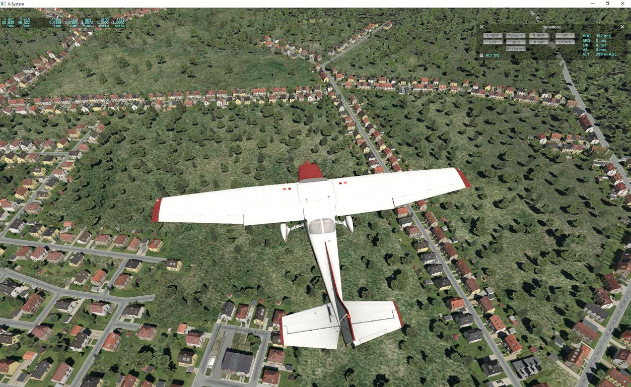

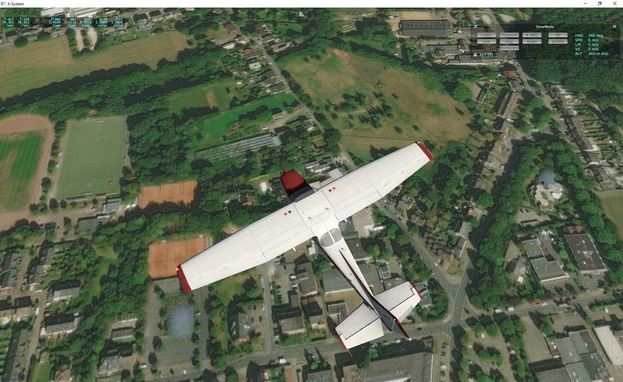

    Szenerie mit Ortho4XP mit höchster Auflösung (Google mit 19), Bilderendnummern 53 und 58:
    Hier sieht man den kleinen Flugplatz mit platten, unansehlichen 2D-"Gebäuden".
    Der Straßenzug inkl. Bebauung stimmt, die Qualität ist aber trotz Wahl des Zoomfaktors 19 recht bescheiden.
    Schaue ich mir dieselbe Szenerie im Browser mit Googlemaps an, sind die Flughafengebäude gut als 3D erkennbar.
    Meine Anfängerfrage an Euch:
    Sind die Ortho4XP-Szenarien so in Ordnung? Muss ich also mit platten Gebäuden an einem kleinen Landflughafen und schlechter Qualität der Bebauung leben - die Szenen also gut sind?
    Wenn Ihr das bejaht, muss ich alles richtig gemacht haben, ansonsten habe ich wohl Fehler begangen - trotz intensiver Nutzung der Videoschulungen.
