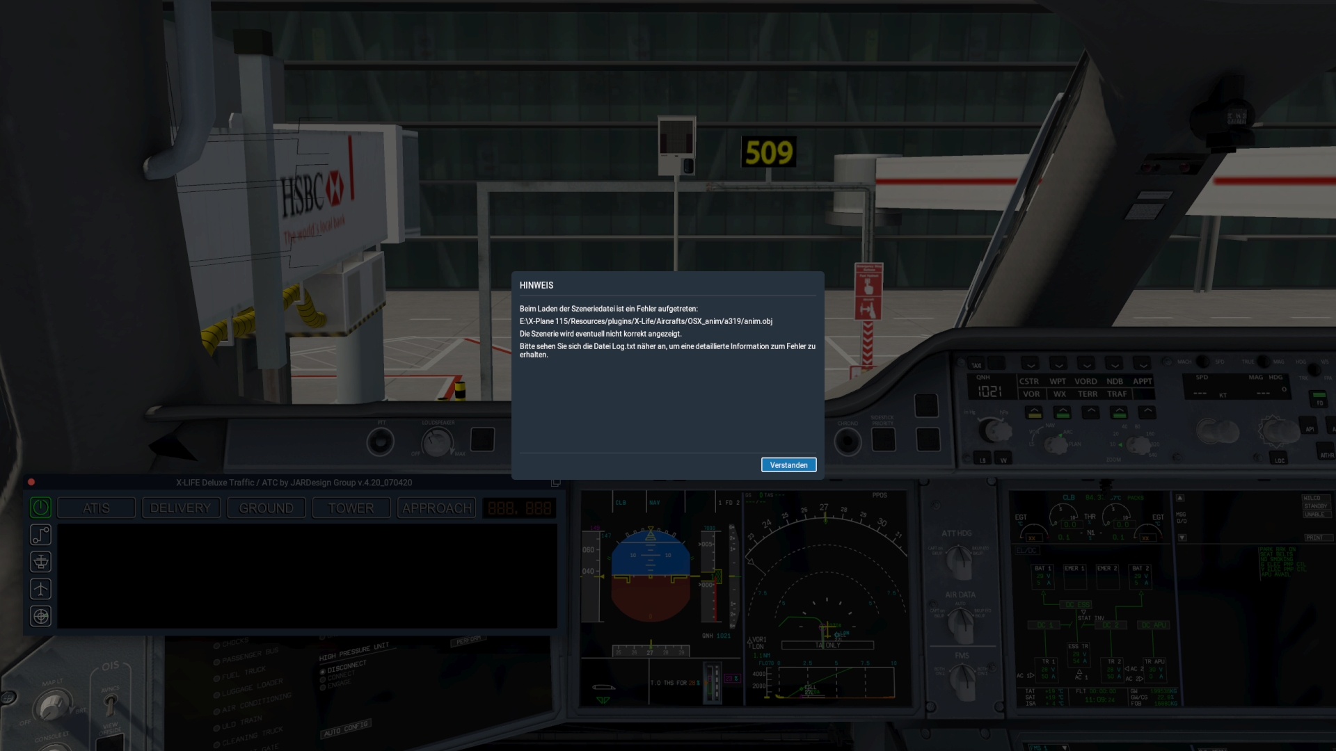

  • Erfahrungen zum XP11.50 Update
    • laciair
    • October 5, 2020 at 11:05 AM
    Tut mir leid, da ging einiges daneben. Hier nochmals die Log Datei

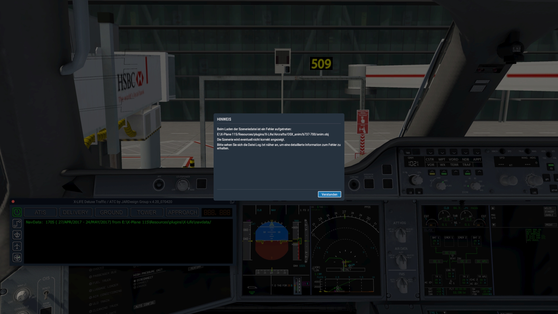

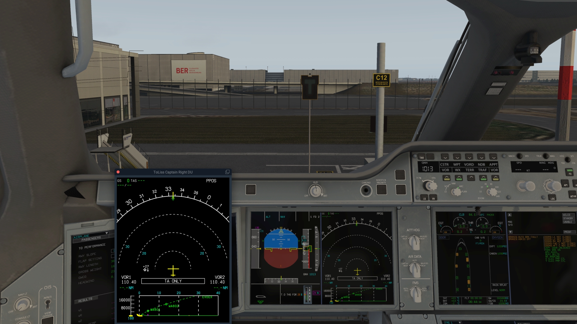

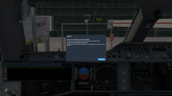

    • laciair
    • October 5, 2020 at 11:02 AM
    Hallo Freunde !!!
    Hier Bilder, wie angekündigt. Einmal die Fehlermeldungen in 11.50. Weiters X.Plane 11.41, wo am ND KI Flieger angezeigt wird. Schlussendlich ein Flieger in X-Plane 11.50 über meinem, der aber nicht angezeigt wird und mit dem man leicht kollidieren könnte. Weiters noch meine Log.txt, welche die Fehlermeldung begründet, aber ich keine Lösung finde.
    Log.txtLog.txt
    • laciair
    • October 4, 2020 at 9:04 PM
    Hallo Sebastian !!!
    Also in 11.41, X-Life installiert, damit sind auch Flugzeuge als *.obj eingebunden. Die sieht man an den Gates, als auch im Flug, sowohl als Flieger, wie auch am ND. Meistens bei der Landung sind Sie vor oder hinter dem eigenen Flugzeug. Wohlgemerkt, dies sind keine KI´s von X-Plane, sondern von X-Life.
    In 11.50 beim Start von X-Life kommen Fehlermeldungen, das die Flugzeug *.obj nicht, oder fehlerhaft dargestellt werden. Flugzeuge werden dann doch an den Gates dargestellt, aber nicht mehr nach den Start im Flug. Es gibt Lösung, gegen Fehlermeldungen, indem man Flugzeuge von Bluebell installiert. Die Fehlermeldungen sind dann weg, aber wieder keine Flugzeuge im Flug, oder im ND zu sehen. Dann gibt es immer wieder Crashes, mit den Gesterflugzeugen. Hab leider keine Bilder zur Hand, werde diese in den nächsten Tagen nachreichen. Bis dahin
    LG Raimund LOWW
