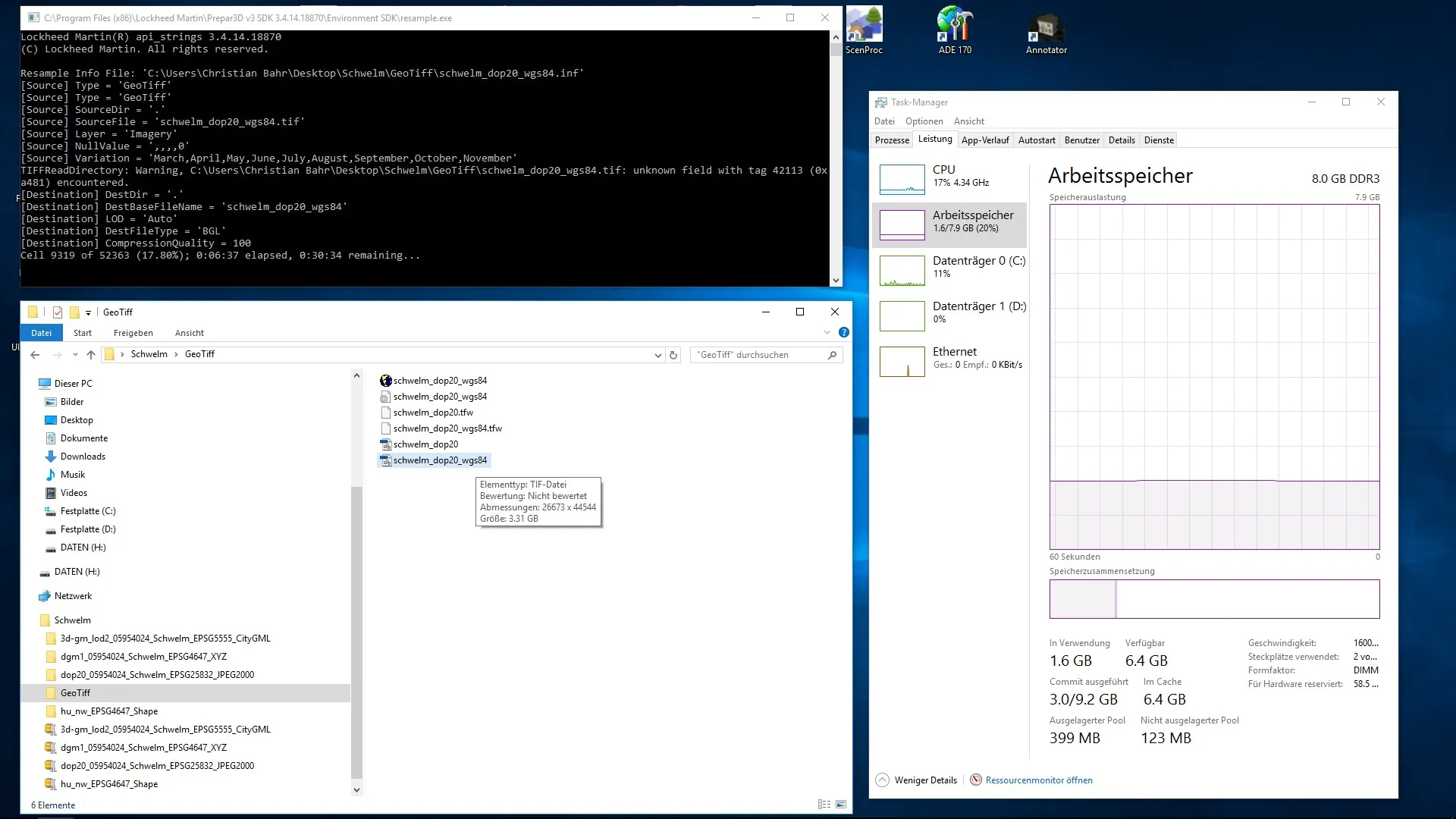

    Und ich muss mich korrigieren: die maximale Bildgröße für's resampeln liegt definitiv nicht bei 2Gbyte. Aktuell verarbeitet das Resample-Tool eine originäre GeoTiff-Datei mit einer Größe von 3.31 Gbyte, siehe Foto:
    Bild: Resample-Tool beim verarbeiten einer 3.31Gbyte großen originären GeoTiff-Datei in der WGS84-Projektion
    Und kannst du nochmal dein Resample-Problem etwas genauer beschreiben, also deine Schritte. Vielleicht hat da nur ein kleiner Fehler eingeschlichen. Wäre doch echt schade wenn du nicht zu deinem Luftbild kommen würdest ;)
