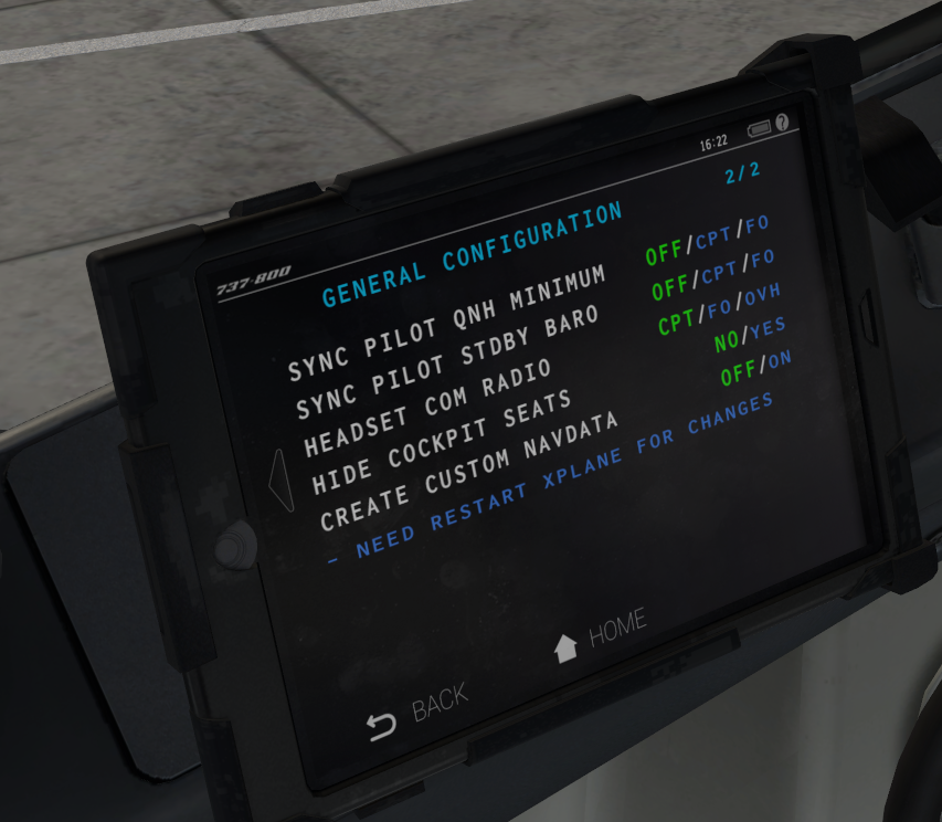

    Hi Hueypilot,
    kann den Baro nicht einstellen - Bug?!
    Gruß JohnBee
    • April 1, 2022 at 5:04 PM
    • #306
    Quote from JohnBee
    ...kann den Baro nicht einstellen - Bug?!...
    Das ist leider etwas wenig Information! Es gibt im Cockpit einige BARO Einstellungungsmöglichkeiten, mir fallen auf Anhieb 4 verschiedene Möglichkeiten ein. Man könnte ein Problem ein wenig detaillierter beschreiben, auch Screenshots wären dabei sehr hilfreich. Aber eins gleich vorweg, bei meiner Zibomod, aus der letzten Version, funktioniert im Bereich Luftdruck alles tadellos, bin ja gestern Nacht noch eine Runde 737 geflogen.

    • April 3, 2022 at 11:36 AM
    • #307
    Hall Hueypilot,
    sorry, wusste nicht, dass es mehrere BARO Einstellmöglichkeiten gibt. Habe aber meinen Fehler selbst erkannt:
    Hatte "General Configuration / Sync Pilot Standby Baro" auf "CPT" stehen. Das wars.
    Danke, Gruß und guten Flug JohnBee
