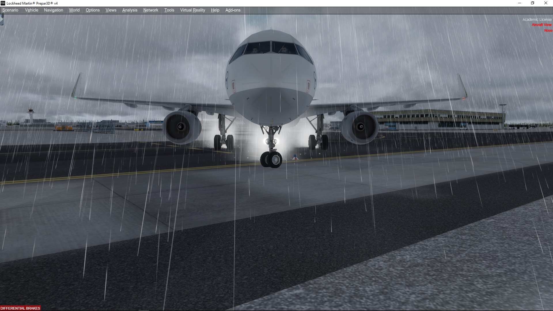

    Nein, es hat damit nix zu tun. Nach Stunden der Suche habe ich den Fehler gefunden. Es liegt an der EZDOC Version. Nimmt man eine ältere, ist diese zwar nicht mit V4.4 kompartibel, dafür funktioniert das Bugrad so, wie es soll. Krasser Fehler, oder?

    Hier sieht man, wie der BUs einfach geradeaus weiter fährt, obwohl das Bugrad eingeschlagen ist. Was kann das sein?

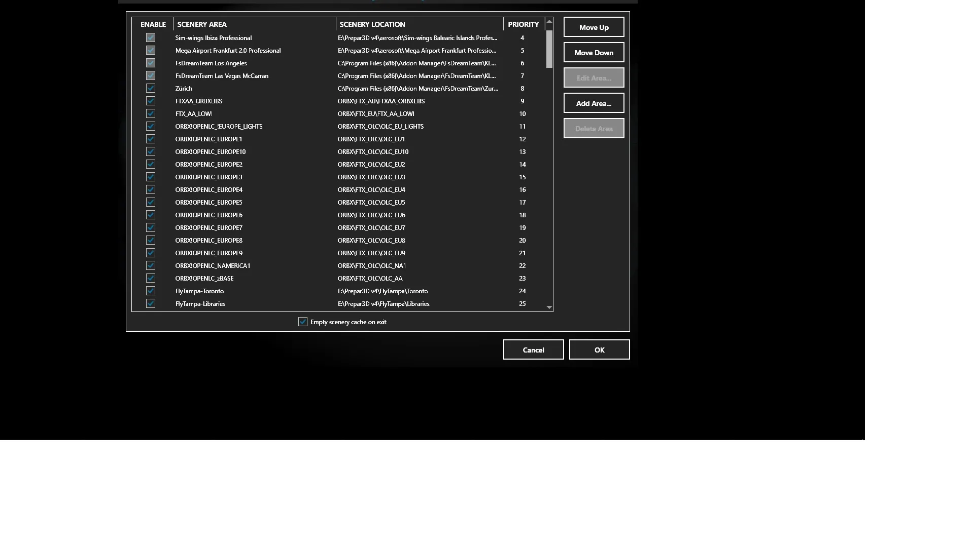

    Ich habe sie ja an das Seitenruder gekoppelt. Es funktioniert auch gut. Nur folgt der Airbus nicht dem gezeigten Radeinschlag. Ich habe mal in die Scenery- Library geschaut. Da wurde ORBX mittendrin installiert. Es sind Airport Scenery darunter und darüber. Die darüber sind, lassen sich nicht anklicken und verschieben.
