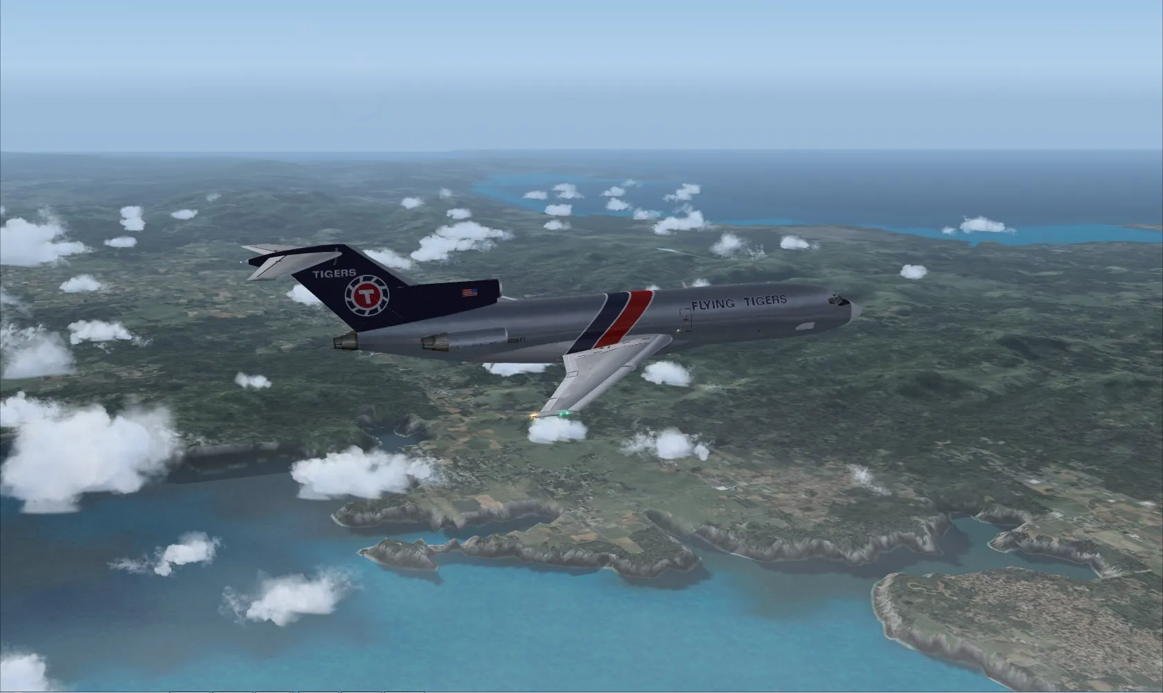

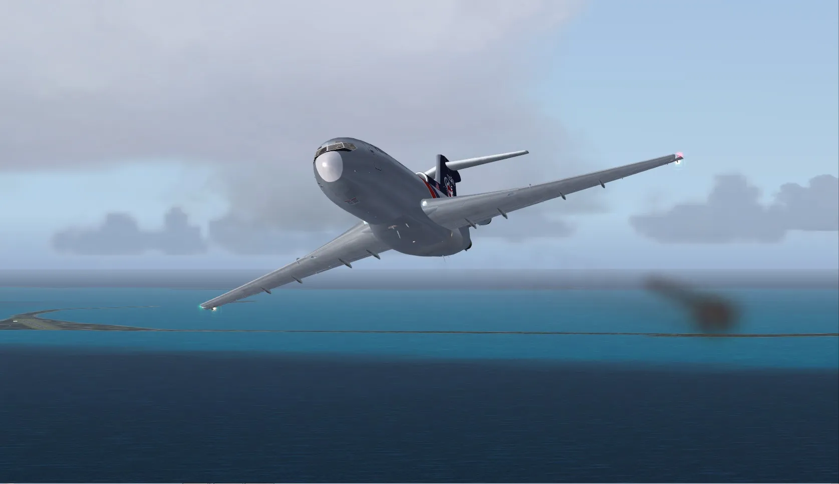

    .....und hier folgt meine letzte Pazifik-Etappe.
    Los geht´s im Morgengrauen auf Funafuti/Tuvalu (NGFU)
    Die Maschine ist relativ leer und somit recht leicht, was bei 1524m Runway recht hilfreich ist.

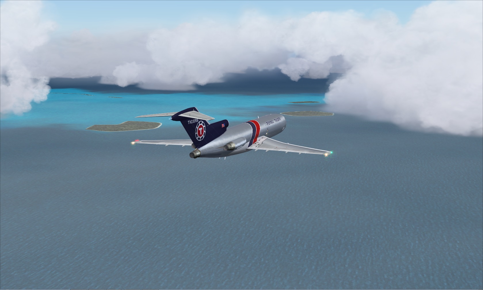

    Mal wieder ordentlich Dampf bzw. Rauch ablassen....

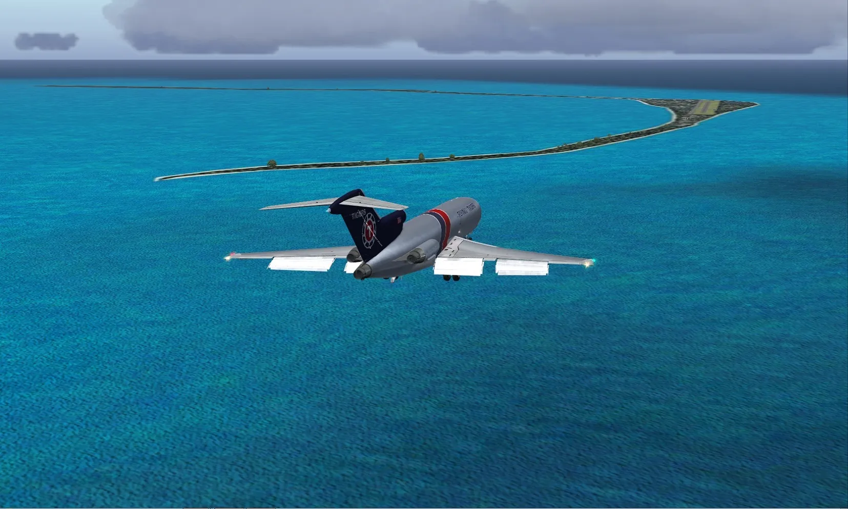

    Nach kurzer Flugzeit sind die Fidschi Inseln erreicht und......

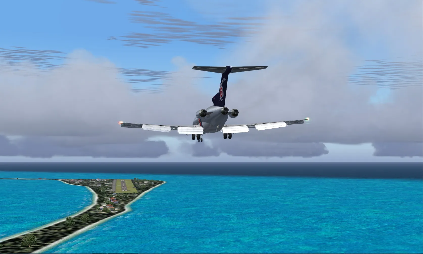

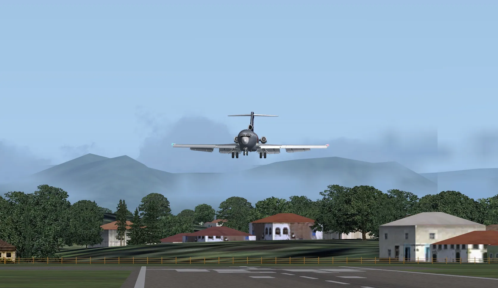

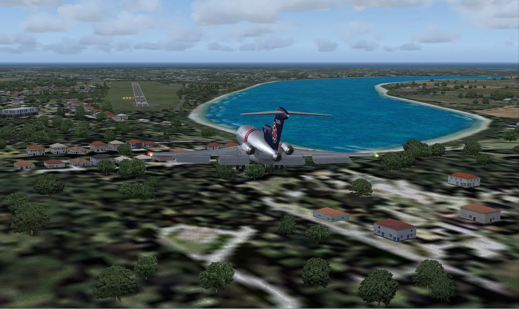

    .....es beginnt der Anflug auf Nausori Intl (NFNA), den zweiten Internationale Flughafen der Fidschis neben Nadi (NFFN).
    Final Approach
    Die 727 macht die "Krabbe".....
    ....aber nur bis zur Schwelle und dann folgt ein klassisches "Decrabbing" und der Touchdown.
    Etappenziel erreicht:thumbup::)8)

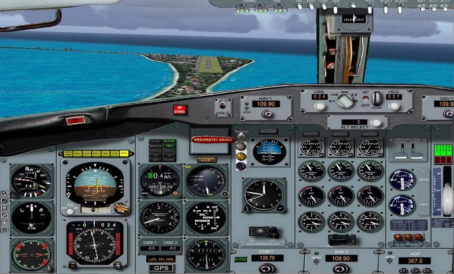

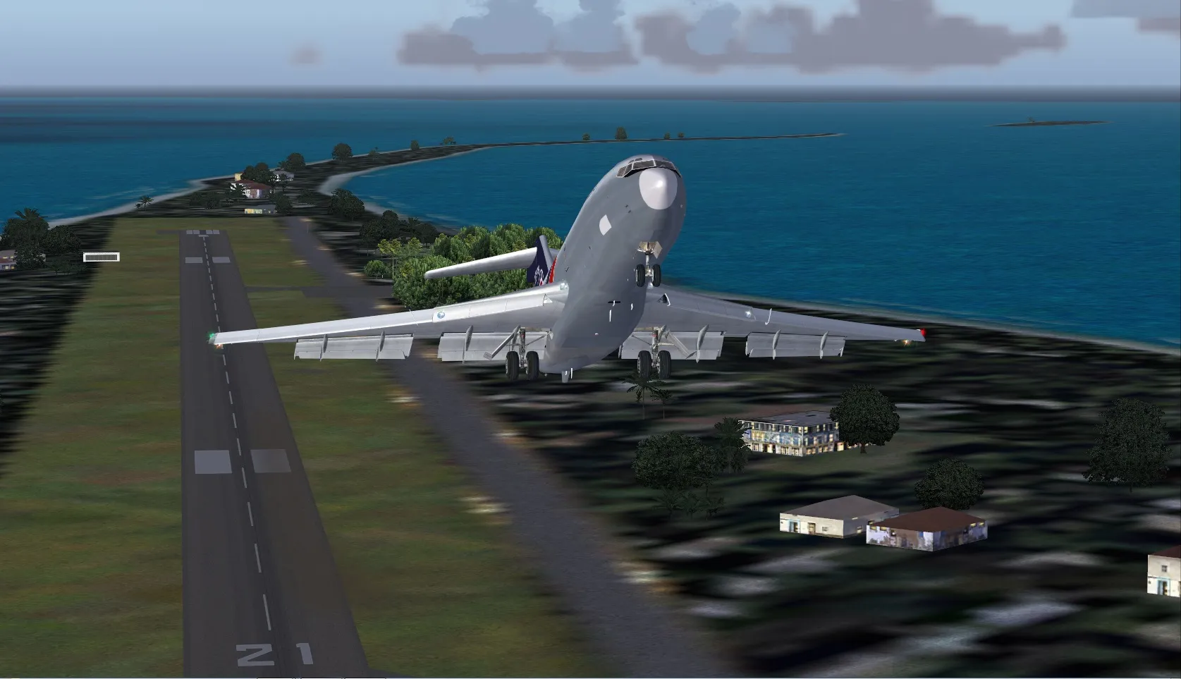

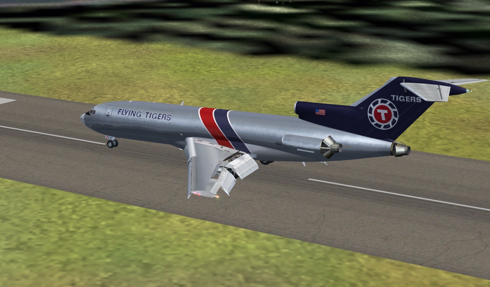

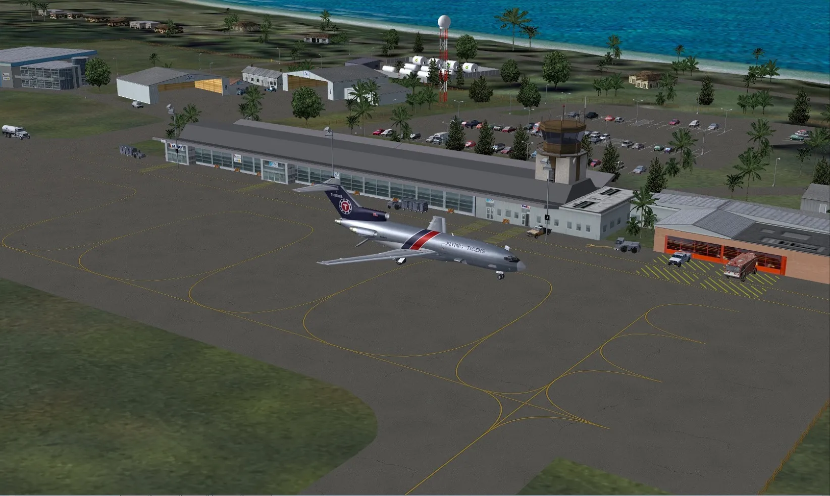

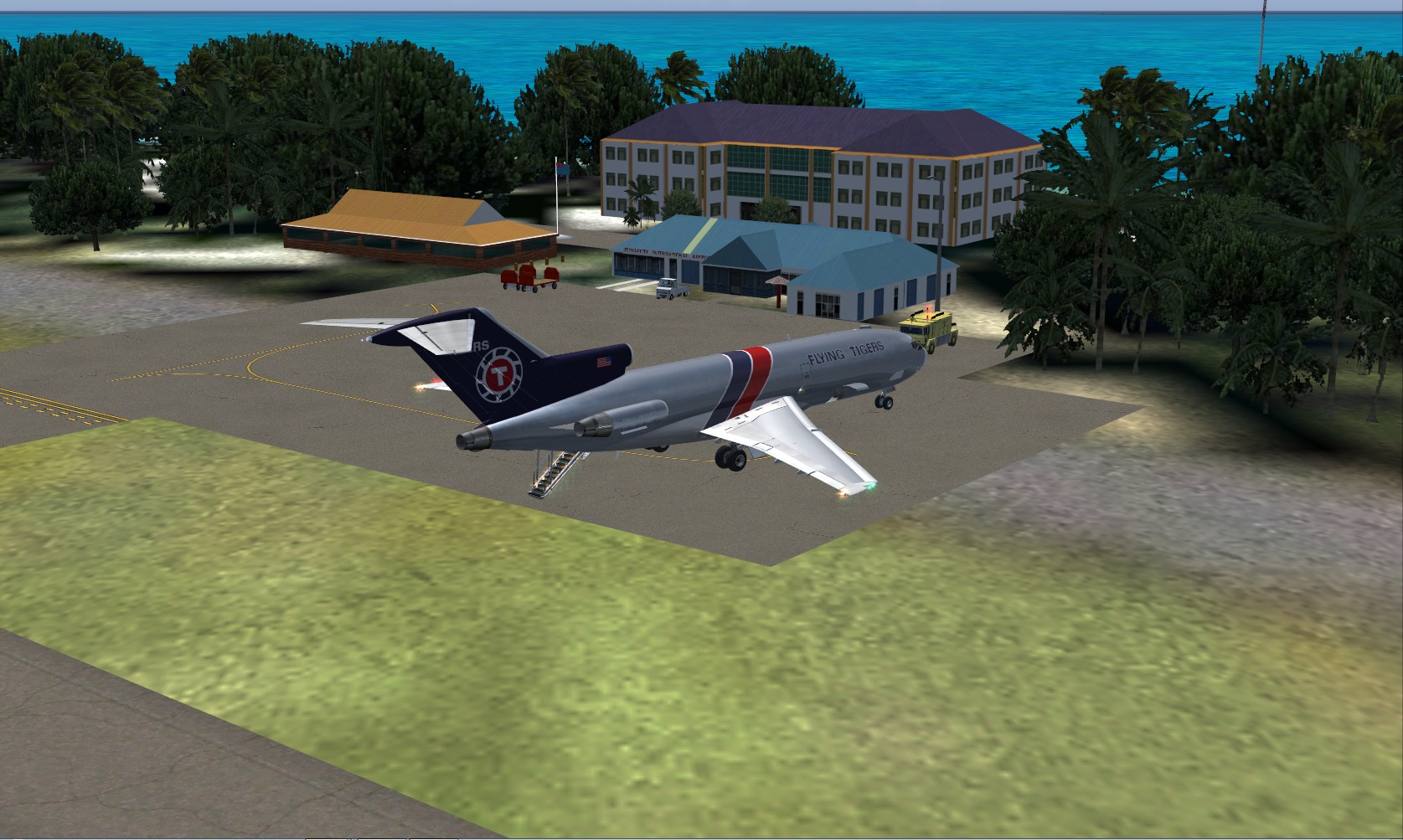

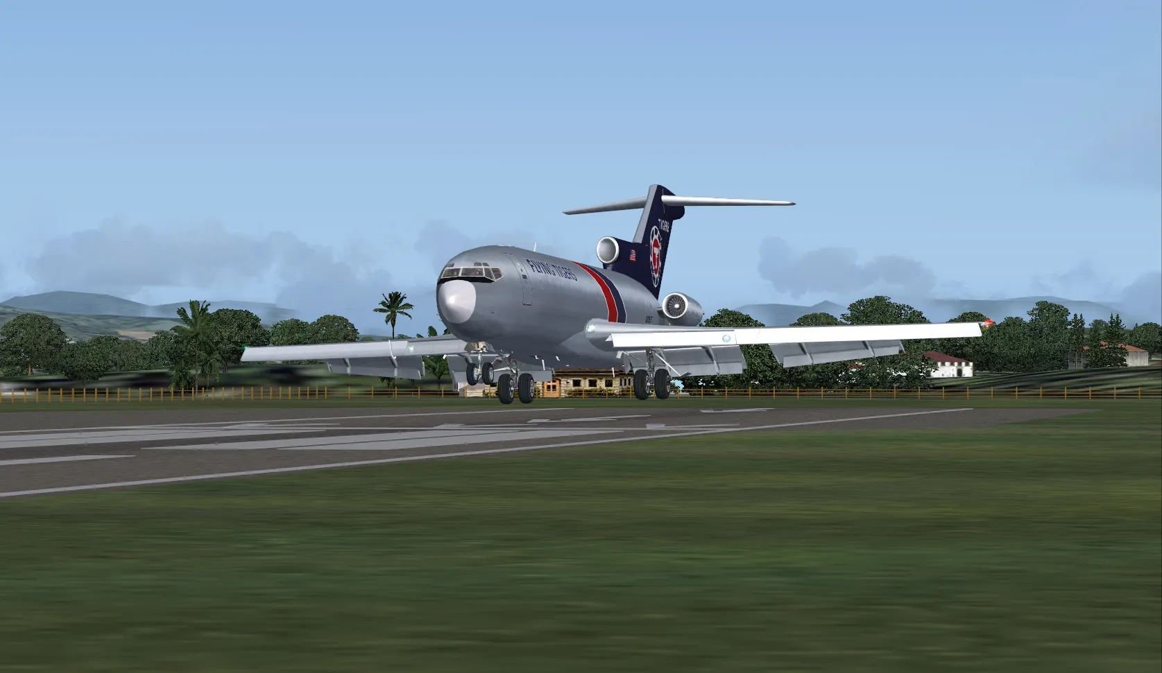

    ....Short Final auf Funafuti Intl.....
    Viel größer wird der Flughafen auch bei Annäherung nicht;)

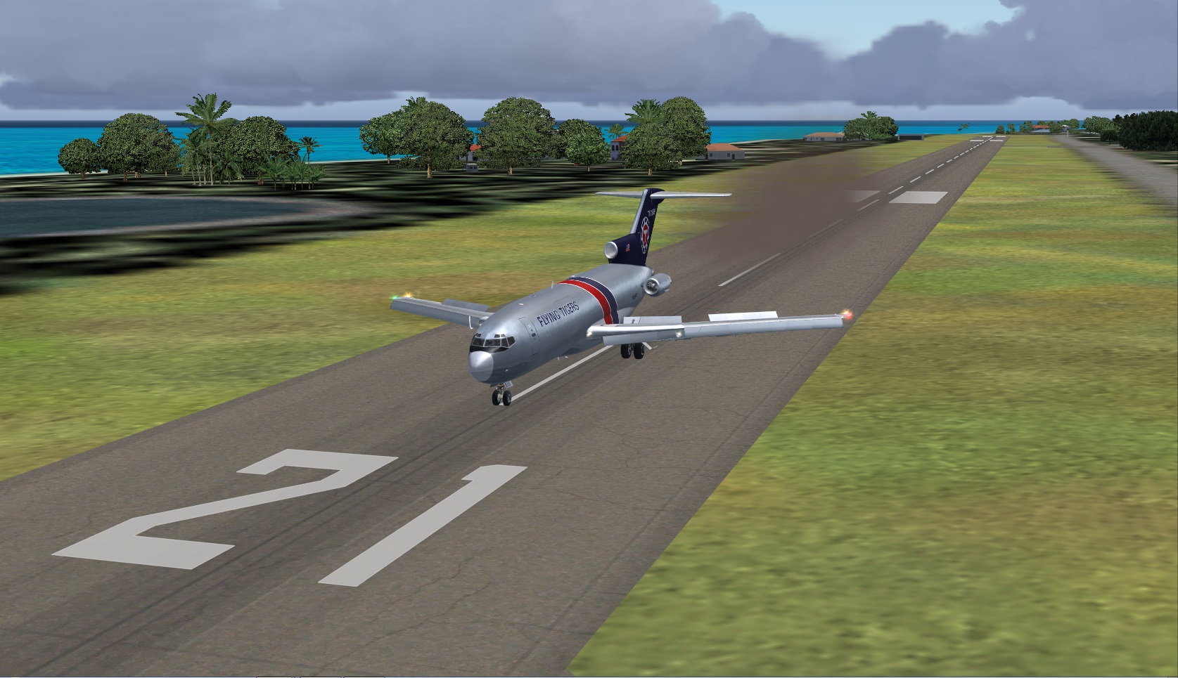

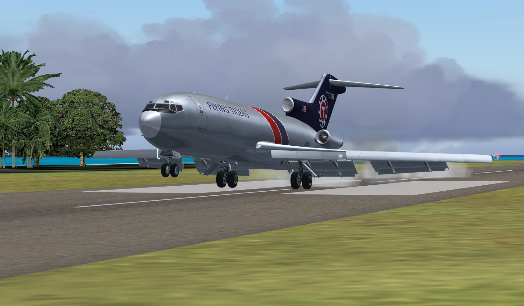

    Touchdown in Funafuti......zunächst mit weißem Qualm.......
    ....und danach reichlich dunklem Dunst aus den Triebwerken. Gut, dass es auf Funafuti kein Dieselfahrverbot gibt:)
    Unter dem vereinten Einsatz der Reverser und der Bremsen gelingt es tatsächlich, den nicht ganz leichten Frachtflieger auf der doch sehr kurzen Bahn (1524m) abzubremsen, zu wenden und.........

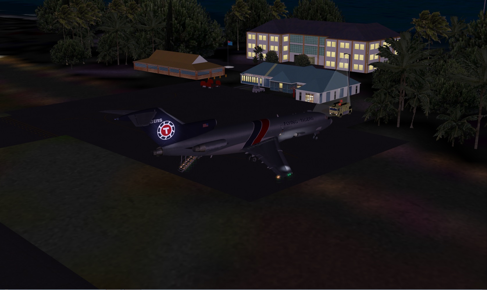

    den kleinen Apron anzusteuern und vollständig zu belegen.
    Das wars für heute.

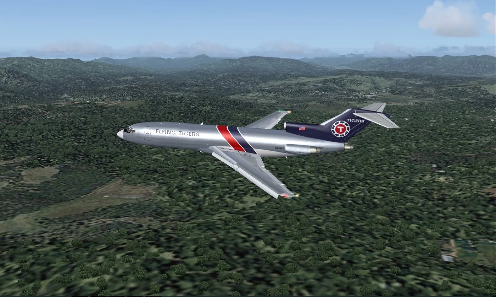

    Da mein Flug von Nauru nach Kiribati angesichts des eher unbekannten Terrains auf doch auf großes Interesse gestossen ist, fühlte ich mich motiviert, die Reise im Pazifik fort- und geographisch noch einen "draufzusetzen". Wer Nauru und Kiribati bereits exotisch findet und wessen Interesse für diese Region der Welt geweckt wurde, wird von dem nächsten Reiseziel sicherlich genauso begeistert und überrascht sein. Überrascht vor allem deshalb, weil es auf gewisse Art noch unbekannter und exotischer sein dürfte. Gemeint ist der Inselstaat Tuvalu mit dem Hauptstadt-Atoll Funafuti und dem Regierungssitz in dem Dorf Vaiku.
    Bis zur Unabhängigkeit am 1. Oktober 1978 hieß das Territorium Ellice Islands. Mit einem BIP von 40 Millionen US-Dollar im Jahre 2017 hatte Tuvalu die kleinste Volkswirtschaft der Welt. Mit einer Fläche von 25,66 km² ist Tuvalu nach der Vatikanstadtmit 0,44 km², Monaco mit 2,02 km² und Nauru mit 21 km² der viertkleinste Staat der Welt. (Quelle: Wikipedia)
    Da dieses Tuvalu tatsächlich über einen, wenn auch winzigen, Flughafen mit dem ICAO-CODE NGFU verfügt, habe ich beschlossen ihn als nächstes Ziel anzusteuern und zwar mit einer Frachtmaschine der Flying Tigers vom Typ 727-100 ohne Firlefanz, d.H. ohne Hushkits und ohne Katalysator;)
    Hier ist das gute Stück - vollgetankt und starbereit in Bonriki-Tarawa (NGTA)
    Los gehts......8):thumbup:
    Was für ein schönes Stück "Altmetall", wobei die Betonung auf Metall liegt. Ganz viel Aluminium und ganz wenig Lack;)
    Die Boeing 727 ist einfach ein wunderschönes und elegante Flugzeug. Meines Erachtens zumindest optisch der Höhepunkt dieser alten Baureihe (707/727/737).
    Und ich hatte das Glück, noch mit allen genannten Typen mitfliegen zu können.

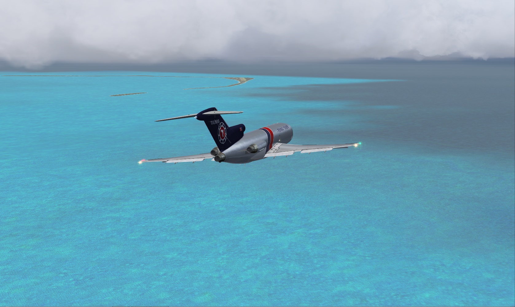

    Wir lassen das Tarawa Atoll (und damit Micronesien) hinter uns......
    .....und erfreuen uns einmal mehr an diesem eleganten Flieger.....
    .....auch von der anderen Seite (m.E. hat das Ding nur Schokoladenseiten8)).
    Nach knapp einer Stunde kommen die Tuvalu-Inseln, die sich bereits in Polynesien befinden) in Sicht.
    Anflug auf Funafuti Intl (NGFU)......immer noch sehr viel Wasser und extrem wenig Land.
    Endanflug auf ein winziges Eiland mit einem noch winzigeren Airport:)

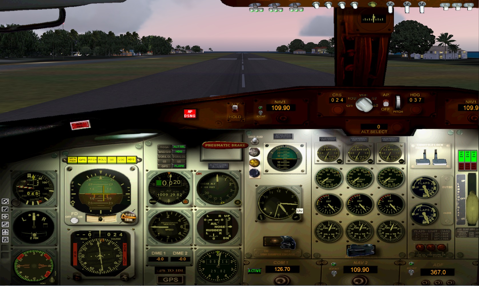

    Wegen des aktuell eher miserablen Wetters hier im Rheinland habe ich mir gedacht, dass ein Abstecher in exotische Gefilde des Pazifischen Ozeans nicht schaden könnte. Und damit es wirklich schön weit weg ist habe ich als Startpunkt die Inselrepublik Nauru und als Ziel Bonriki-Tarawa auf Kiribati (vormals Gilbert Inseln) gewählt. Soweit der Plan, meine durch Regen getrübte Stimmung ein wenig aufzuheitern.
    In Nauru war das Wetter (generiert von FSrealWX Pro) auch noch durchaus brauchbar.8)
    Es konnte als losgehen. Der Flug mit Nauru Airlines (früher Our Airline) sollte nach Bonriki Tarawa auf den Kiribati Inseln nahe der Datumsgrenze führen.
    Nach gelungenem Start.....
    ....und Einschwenken auf den beabsichtigten Flugweg.....
    erfolgte eine erste Kontrolle des Wettertools und die Feststellung, dass in diesem Bereich der Welt keine METAR-Daten zur Verfügung stehen.
    Das Wetter war also der gespeicherte IST-Zustand vom letzten Flug und ließ keinerlei Schlüsse auf die aktuellen Gegebenheiten zu.
    Ich war gespannt, wann das Programm eine Wetterstation finden und welche bedingungen dort herrschen würden.
    Über den unendlichen Weiten der pazifischen Wasserwüste tat sich erstmal lange Zeit.....nichts?(
    Das sollte sich bei der Annäherung an das Tarawa Atoll allerdings drastisch ändern.
    Der Himmel zog sich zu, der Wind frischte auf und es fing heftig an zu.........regnenX/:(
    Das hatte ich mir schon ein bisschen anders vorgestellt....;)
    Immerhin ist der Anflug etwas herausfordernder als bei Sonnenschein und nahezu Windstille.
    ....Fortsetzung folgt:)
