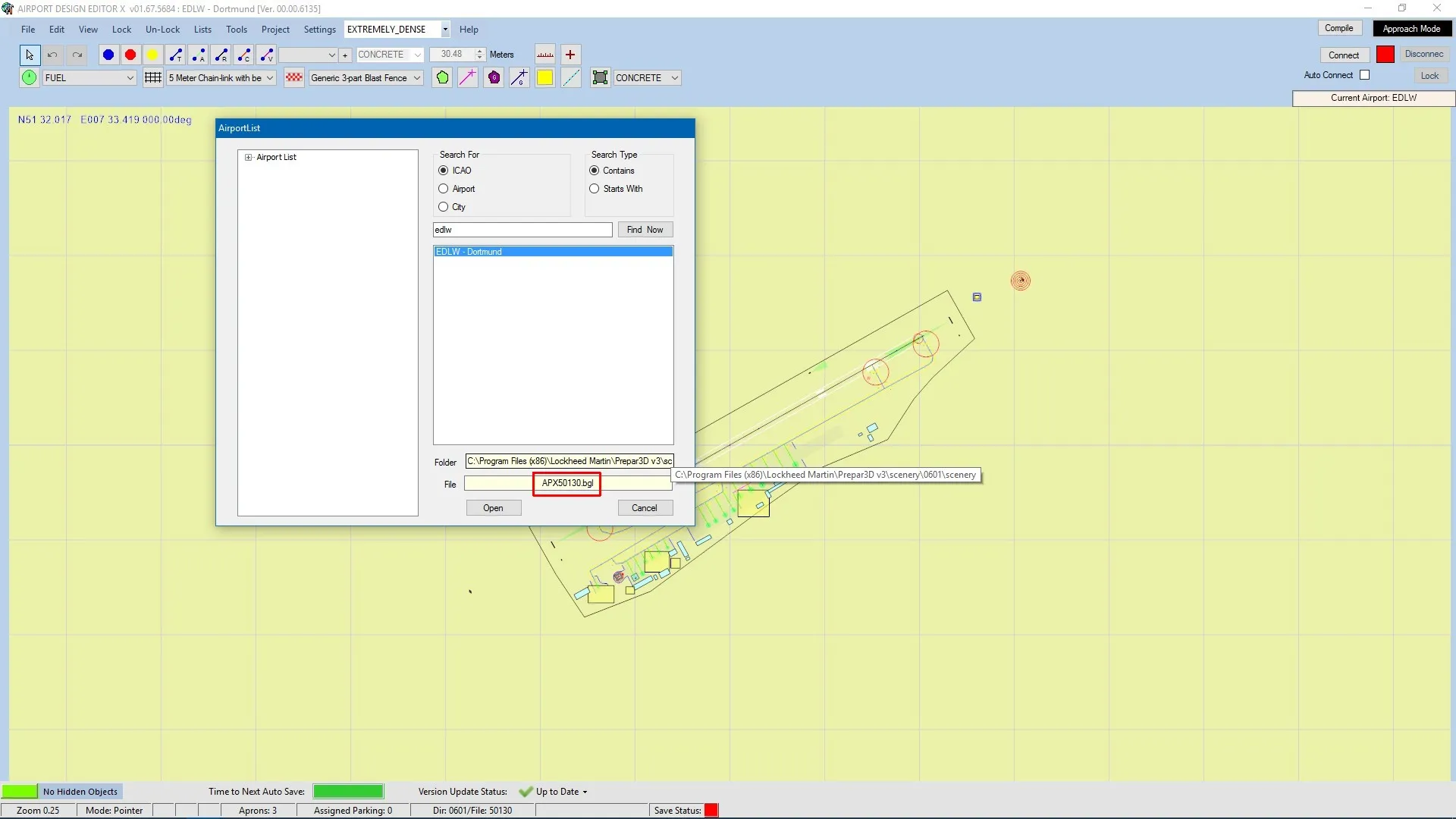

    • October 18, 2016 at 12:37 PM
    Super dass es geklappt hat, das hilft möglicherweise anderen Usern mit einem ähnlichen Problem weiter, vielen Dank für deine Rückmeldung :thumbup:
    Die "Default-Szenerie", wie du es nennst, ist in einer Datei hinterlegt - in einer APX-Datei um genau zu sein.
    Die Datei trägt den Namen "APX50130.bgl" und befindet sich im Ordner "Lockheed Martin\Prepar3D v3\scenery\0601\scenery". Es wird aber dringend empfohlen diese Datei nicht zu deaktivieren, da sie nicht nur den Flughafen Dortmund beinhaltet, sondern auch weitere Flughäfen/Flugplätze, die sich in der Nähe befinden.
    Grob gesprochen kann man sagen, dass in der Datei die Funkfrequenzen, die VOR-Stationen, die ILS-Sender, die Informationen zum Flughafen, die Flugplatzhöhe und die Informationen über die Runways hinterlegt sind, aber natürlich sind in der Datei noch sehr viel mehr Informationen über die Einrichtungen des jeweiligen Flugplatz/Flughafen enthalten. Aber das würde hier an dieser Stelle zu weit führen :)
    Wenn du die Default-Plätze im Simulator "deaktivieren" möchtest, dann solltest du eine neue, eine eigene APX-Datei erstellen. Das geht ganz gut mit dem kostenlosen Programm "Airport Design Editor", kurz ADE. Aber das Programm braucht Einarbeitungszeit, für deinen Zweck vielleicht nicht ganz die optimale Lösung, zumal du ja in der Frage selbst weitergekommen bist.
    Wenn es dich doch interessiern sollte, schau mal in diesen von mir erstellten Beitrag rein :)Airport Design Editor - Objekte löschen
    Edited 2 times, last by Christian Bahr (October 18, 2016 at 3:46 PM).
    • October 18, 2016 at 3:45 PM
    Arno!
    Hab noch mal ein Bild in den letzten Beitrag eigebaut - zum Zweck der besseren Veranschaulichung :)
