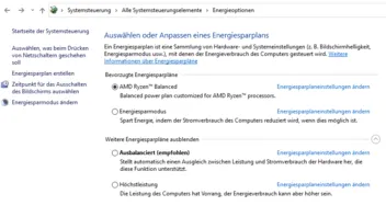

    Windows installiert aber nicht immer die neuesten Chipsatztreiber, die manchmal noch ein paar Updates für die CPU`s oder auch für USB Anschlüsse haben. Man kann die Chipsatztreiber auch später installieren, aber gut und besser ist es, die neuesten direkt nach einer Windows Installation zu installieren. So hat AMD z.b. in seinen Chipsatztreibern spezielle Energiesparmodi für Ryzen CPU`s integriert,. Siehe Screenshot
    Für Ryzen 3000, bei anderen Serien werden die nicht gebraucht und auch nicht vom AMD-Installer installiert.

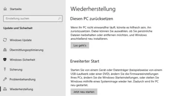

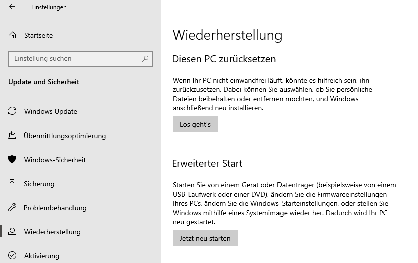

    Für diejenigen die Windows 10 neu installieren wollen, und nicht viel oder keine Erfahrung mit Festplatteneinrichtung, und Partitionen haben, gibt es nur die einfachste Lösung. Über Windows selber , wobei man dort noch auswählen kann, ob man seine Daten behalten möchte oder nicht. Quasy die eigenen Dateien, bzw. Downloads, Dokumente, Bilder usw.
    Ich empfehle eine Cleane Installation, also alles neu. Möchte man seine Daten behalten, ohne sie vorher abzusichern, dann natürlich diese Option, die von Windows auch angeboten wird, anwählen.
    Und zwar über Start > Einstellungen > Update und Sicherheit, und dort Wiederherstellung > Diesen PC zurücksetzen > " [Los geht`s] "
    Fortgeschrittene absolvieren das auch je nachdem über Erweiterter Start.
