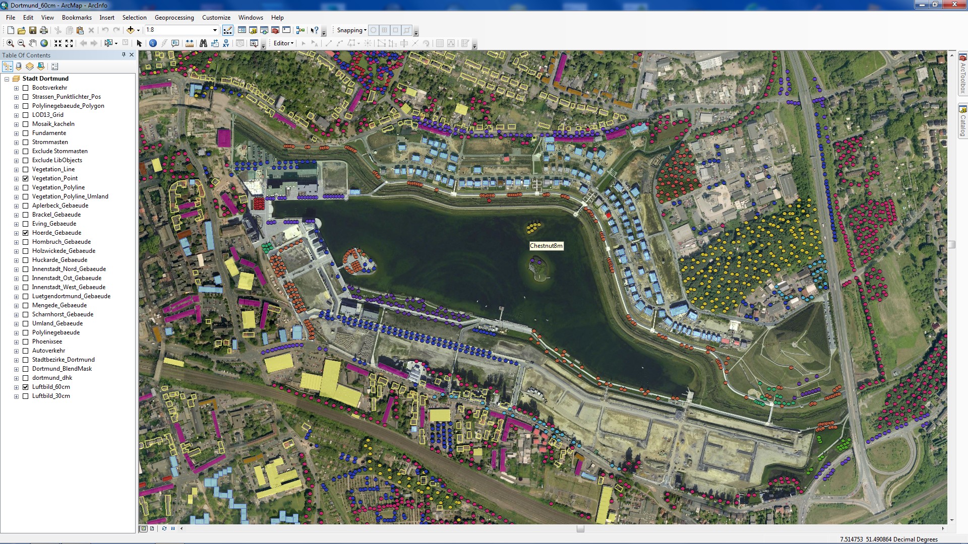

    Die Software die man zum Aufbereiten von Geobasisdaten benötigt, ist eine so genannte GIS-Software, siehe Bild 1. GIS steht für Geografisches Informationssystem, man kann diese Art von Programm auch als die Mutter aller Kartendiensten wie zum Beispiel Google Maps oder auch Bing Maps nennen. Zudem wird sie auch in der Wissenschaft verwendet, um zum Beispiel Überschwemmungsgebiete zu analysieren.
    Für die allermeisten Einsteiger kommt wahrscheinlich das kostenlose Programm QuantumGis, kurz QGIS, in Frage. Das Programm enthält alle wichtigen Funktionen zum Erstellen, bzw. Aufbereiten von Luftbilder, Geodaten, Höhendaten usw. In meinem Fall verwende ich das Programm ArcGIS Desktop von ESRI, eine Profisoftware, die sich aber jeder und jede leisten kann, da man eine erschwingliche nicht-kommerzielle Lizenz erwerben kann (120€ /12 Monate).

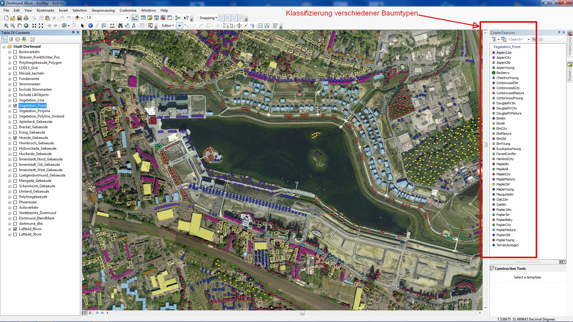

    Nachdem die Daten aufbereitet sind, müssen sie zu Autogen-Dateien kompiliert werden. Das macht man mit dem Programm ScenProc von Arno Gerretsen und einem entsprechenden Script, siehe Bild 2.

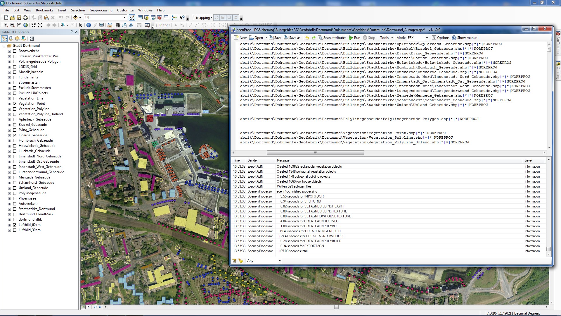

    Je ausgeklügelter dieses Script ist und je genauer man die Geodaten differenziert (Klassifizierung), desto besser ist dann auch das Ergebnis bei den Autogen-Dateien. In Dortmund zum Beispiel habe ich ich 14 Gebäude-Klassifizierungen vorgenommen, bei der Vegetation auch noch mal 30! Klassifizierungen, siehe Bild 3.
