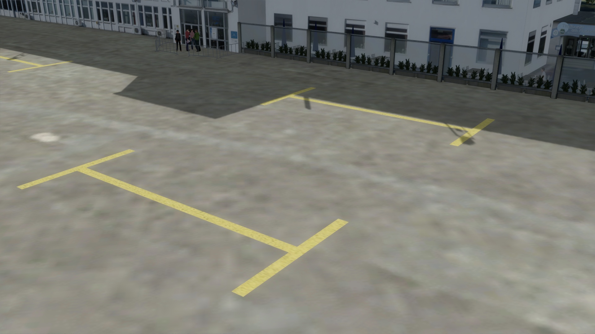

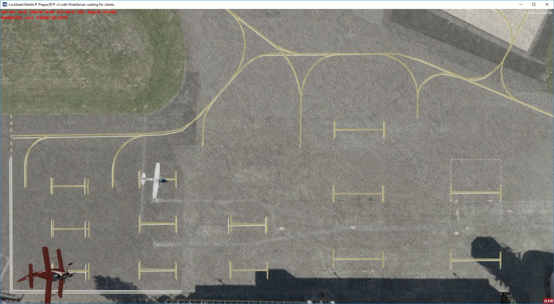

    Hallo
    hier die im anderen Thread angesprochenen verschobenen Markings.
    Das ist auf dem ganzen Platz so, wie gesagt, bislang habe ich mir damit beholfen, dass ich die mh:flughafen_markierungen.bgl deaktiviert habe.
    Damit habe ich dann nur noch die weißen markings, was für mich OK war
    • April 30, 2016 at 10:39 PM
    Hallo FlyTweety.
    Jetzt muss ich aber doch noch mal nachfragen: Hast Du die aktuelle P3D-Mülheim-Version 1.10 installiert?
    Scheinbar ist da etwas bei der Installation schief gelaufen, denn die gelb-blassen Markierungen sind aus einer früheren Mülheim-Version. Diese "blassen" Markierungen wurden z.B. auch in der FSX-Version von Mülheim verwendet. Als ich dann beim letzten Mal P3D-Mülheim überarbeitete, hatte ich auch die Markierunen neu gemacht habe, somit waren die alten überflüssig :)
    Ich vermute, dass bei der Installation von P3D-Mülheim V1.10 noch Reste der Vorgängerversion im Ordner waren. Eine De-Installation und anschließende Neuinstalltion sollte das Problem beseitigen. Stell' aber bitte sicher, das bei der Deinstalltion sämtliche Dateien gelöscht wurden, erst dann installierst Du neu :)

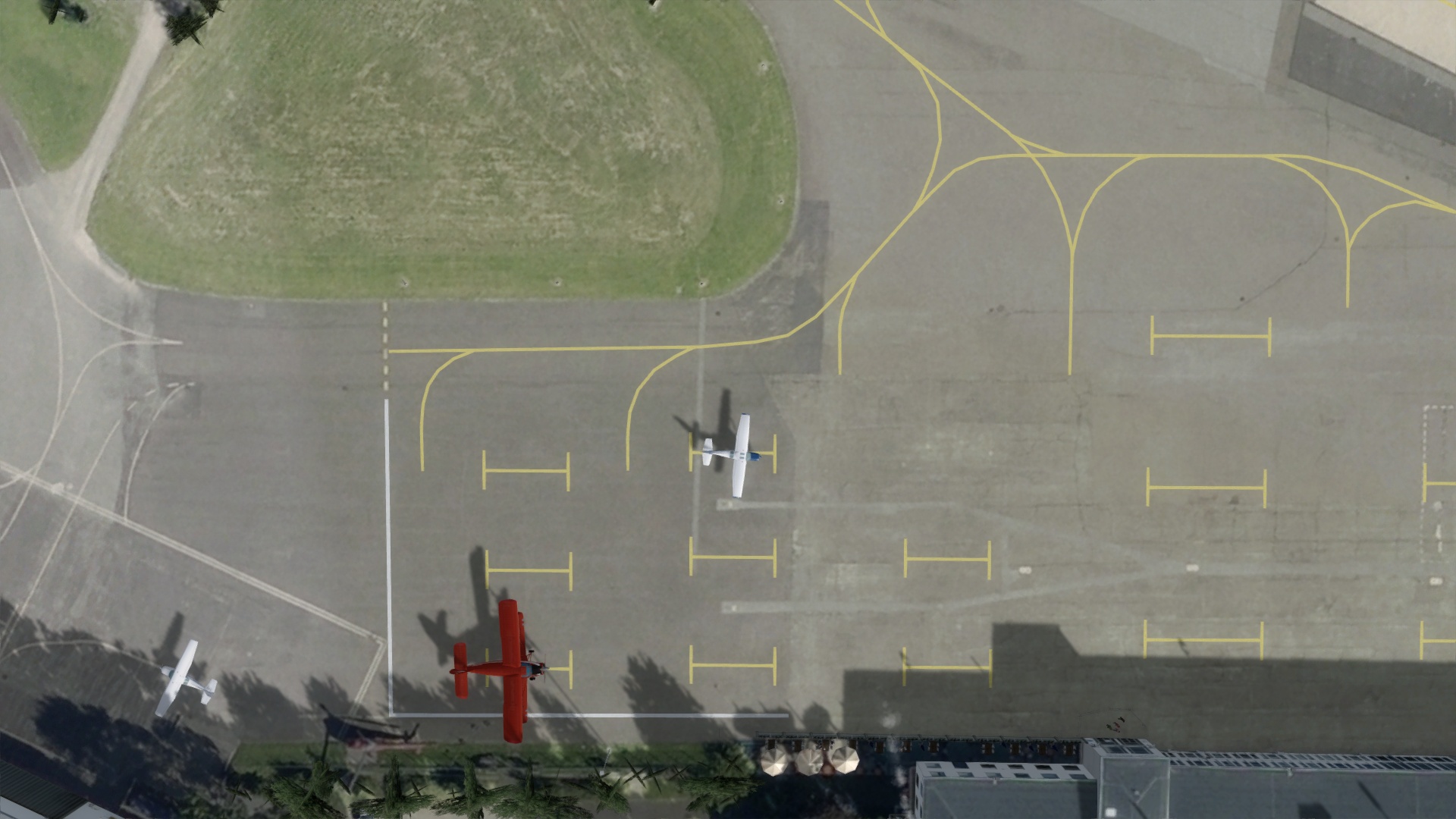

    Habe zur Sicherheit ein Screenshot gemacht auf dem zu sehen ist wie es aussehen muss - es dürfen nur die satt-gelben Markierungen (mit Struktur) zu sehen sein:
    Gib' bitte Bescheid ob es so wie beschrieben geklappt hat. Ansonsten könnte ich, wenn es nicht geklappt hat, in den nächsten paar Tagen eine neue Version hochladen, diesmal mit Konfigurationprogramm von 29Palms :)
