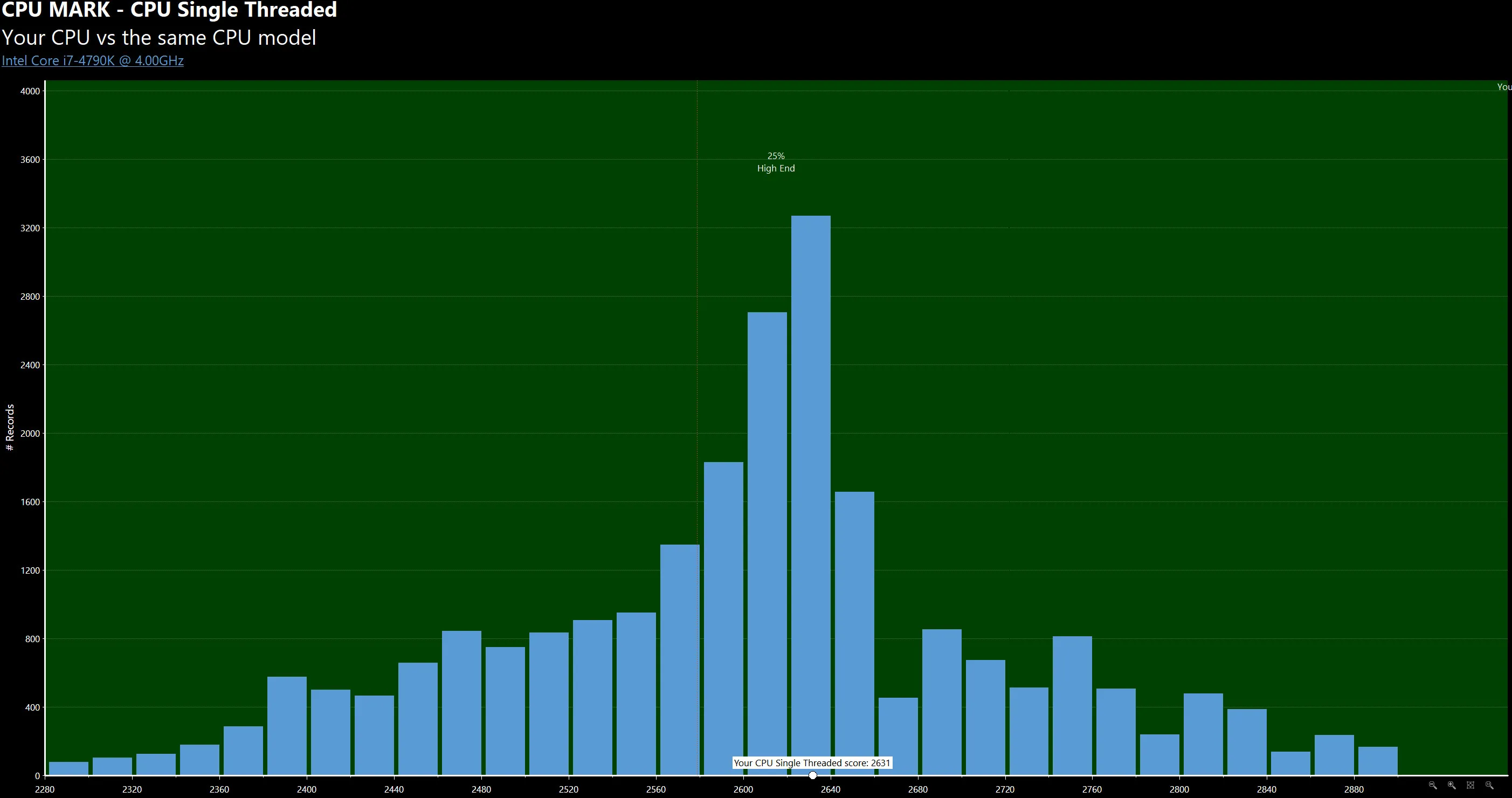

    • June 7, 2019 at 12:26 PM
    Den Test habe ich auch mal durchgeführt. Meinst du diesen Wert "CPU Single Threaded"? Der liegt bei mir bei 2.631.
    Und was sagt mir das?
