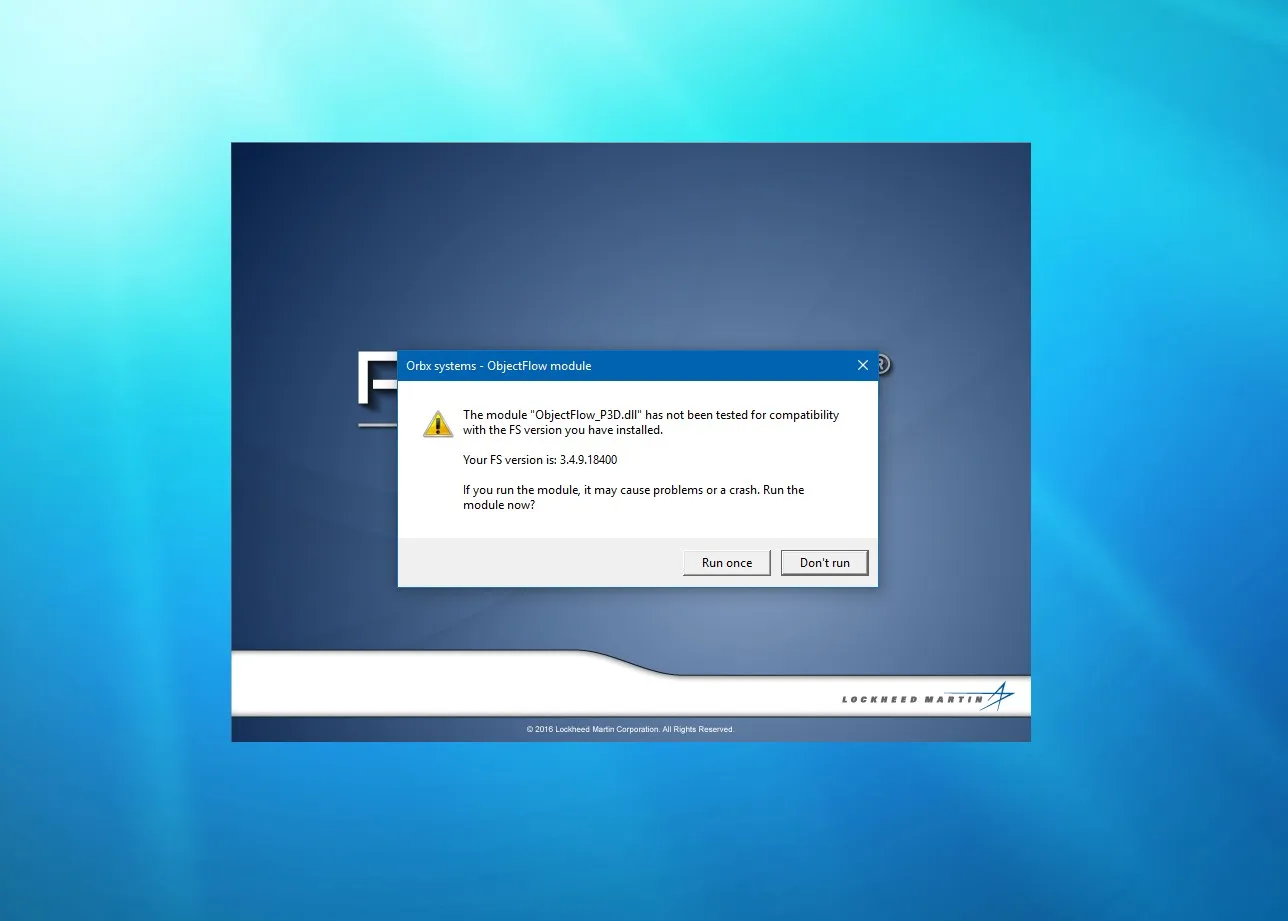

    Hallo, ich habe da ein kleines Problem, vielleicht kann mir jemand helfen.
    Jedesmal wenn ich den P3D starte, bekomme ich diese Meldung:
    Was genau muss ich machen um die Meldung wieder weg zu bekommen, wahrscheinlich irgendwas aktualisieren? Aber was genau und wo?

    Hi Christian,
    eine saublöde Warnung von Windows, die einen verunsichert.
    Run once drücken.
    Diese Datei ist notwendig für die Flow's. Ist ein wirklich blöder Windows Text. Sollte es eine ältere dll sein, kommt die Meldung dass eine neuere Version vorhanden ist. Dann auf jeden Fall installieren lassen und danach P3D wieder hochfahren.
    Grüße. Friedi.

    Wie kann ich das Modul denn aktualisieren, geht das über FTX Central? Run once hatte ich natürlich schon versucht.

    Das ist kein Windows Text sondern einer von P3D/OrbX. Warten bis ein Update kommt und solange Don`t run drücken oder diese dll in der dll.xml auf False setzen, dann ist die Meldung weg.
    Das Modul erhält entweder über den Aufruf von FTX Central oder bei Start von P3D automatisch ein Update, wenn verfügbar. Auch das wird gemeldet und angeboten. Run once kann , muss aber nicht, zum Hängen/Absturz von P3D führen. Diese Grund dll gehört IMHO zu FTX Global. Da die FTX dll die P3D Version abfragen, kann es nach dem Update von P3D auf eine andere Version zu der Meldung kommen bis OrbX die Sache angepasst hat. Dauert meist nur wenige Tage, aber auch mal bis zu zwei Wochen.

    vielleicht müssen einfach nur die Orbxlibs geupdatet werden ;D

    Friedi, das Problem ist gelöst :)
    Es hat alles bestens funktioniert: Einfach FTX Central starten und bei der Frage nach dem Update für das ObjectFlow-Modul mit ja antworten. Einfacher geht es ja gar nicht mehr - es ist eine perfekte Lösung die ORBX hier anbietet.

    Na nur gut, dass wir Microsoft haben:
    Quote from Friedi
    Wenn irgendwas saublöd ist, muss es Windows bzw. Microsoft sein.
    Ist nur dumm, dass diese saublöde Meldung wohl aus der ObjectFlow-DLL von ORBX erzeugt wird.
    "Ja, das Orbx System ist einfach und durchdacht. Es gibt immer wieder neue Impulse, für den Kunden eine vereinfachte Bedienung der Software anzubieten."
    So einfach, dass Christian Bahr erstmal nachfragen muss, wie er denn nun damit umgehen soll. ;) Wenn ORBX schon so einen Hinweis bringt, wäre vielleicht in der Meldung ein Verweis auf ein Update oder FTX Central nicht schlecht.

    Ja, aber wo simflyer01 Recht hat, hat er Recht. :)
    Beim öffnen von FTX Central P3D v3 hätte diese Meldung erscheinen sollen.
    Wieso nicht, weiß ich nicht. Wahrscheinlich P3D gestartet ohne vorher FTX Central zu öffnen.

    Doch, genau diese Meldung kam dann auich, nachdem ich FTX Central 2 aufgerufen hatte. Nach Ausführung des Updates war dann alles in Butter.
    @Friedi
    Ja, genau. Hatte den P3D gestartet, ohne FTX Central 2 zu öffnen und das Update auszuführen - mein Fehler! :)

    Dieses Update macht eigentlich der P3D automatisch, das über FTX Central sind die DLLs von Orbx ;D Jedenfalls kam das Update bei mir über P3D automatisch ;D
