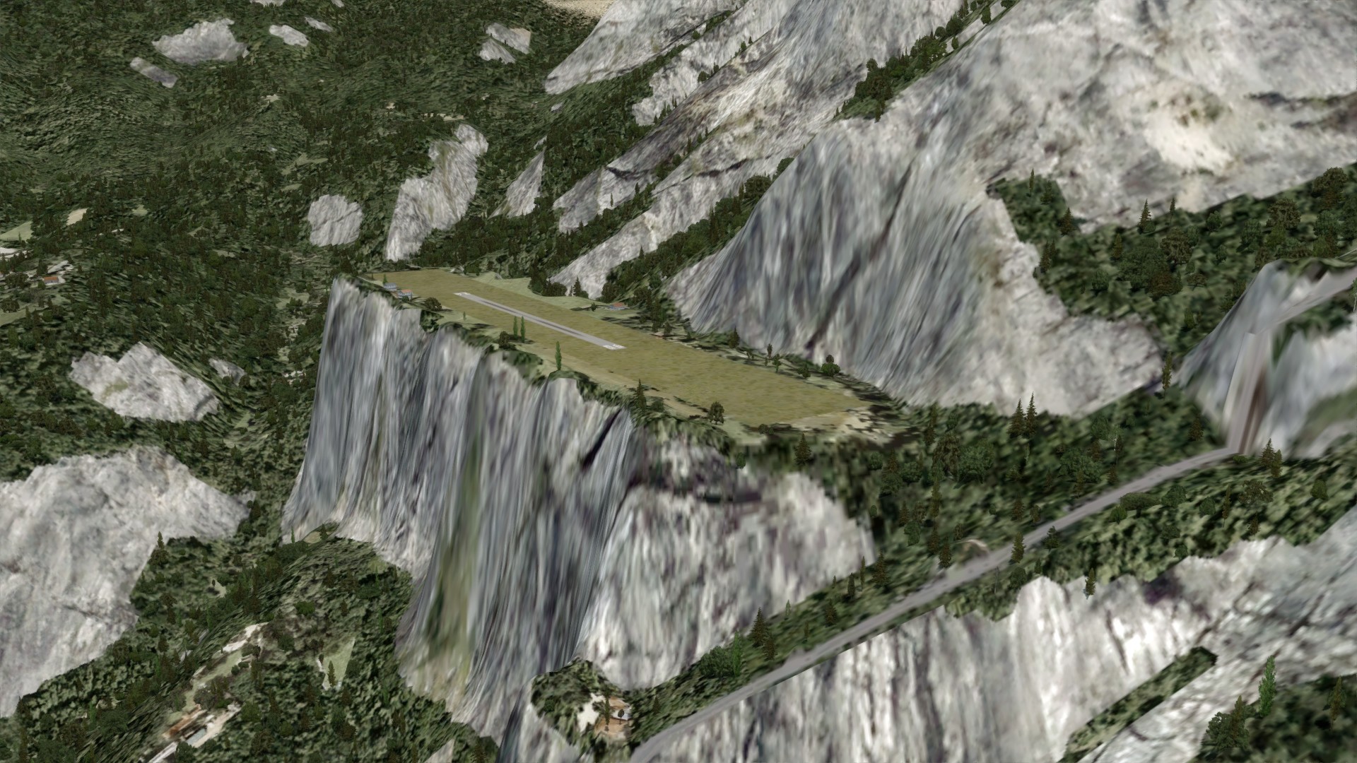

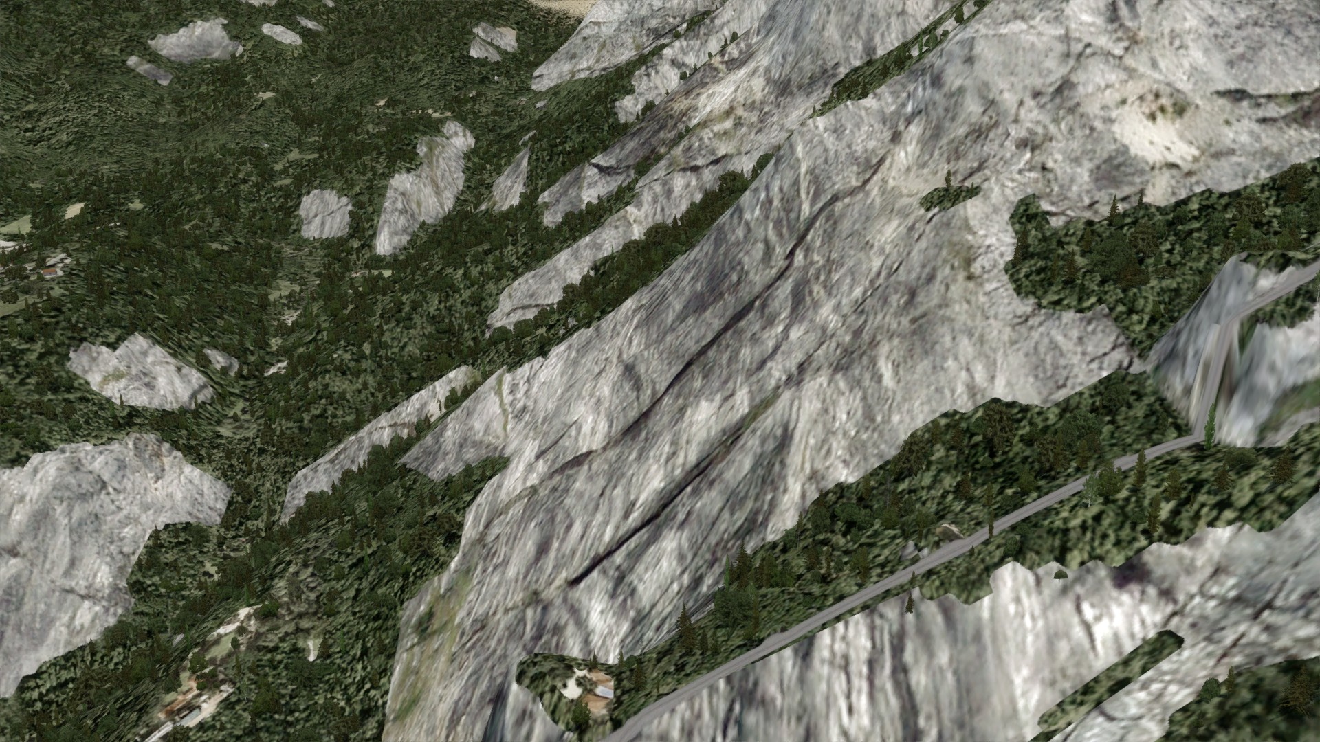

    jetzt habe ich auch mal eine Frage. Heute habe ich mir die Freeware-Szenerie Everest3D von Frank Dainese installiert. Leider wurde der Standard-Flughafen Lukla da nicht ausgeblendet.
    Wie kann ich den entfernen und dafür den Startpunkt auf das Custom 3D-Model (siehe Bild) legen? Erste Versuche mit dem Airport Design Editor schlugen fehl, da stürzte der P3D dann immer ab. :D
    Neuer Flugplatz:
    Alter Flugplatz:

    Aus den Screenshots ist nicht ganz ersichtlich was Bild oben und was Bild unten ist. Mit dem ADE kann ich gut umgehen, habe aber Lukla von Frank nicht.
    Du möchtest den Standard-Flugplatz von P3D ausblenden und statt dessen den von Frank verwenden? Normaler Weise recht es aus die Höhe anzupassen, wenn es zu diesem Plateau-Effekt kommt. Oder du entfernst die Runway.
    • October 5, 2016 at 7:28 PM
    Höhe anpassen macht ja wenig Sinn, weil der Platz ja auf der falschen Position ist. Runway entfernen war auch mein Ansatz, nur leider stürzt der Prepar3D dann immer beim Laden der Szenerie ab.

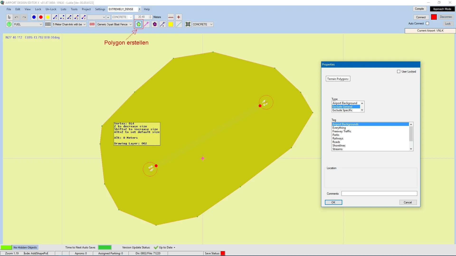

    Du musst wissen, dass einem Flughafen/Platz auch immer eine so genannte cvx-Datei zugrunde liegt. Diese CVX-Datei ebnet den Flugplatz, macht ihn also gleichmäßig flach. Es könnte sein, dass dein Problem dadurch lösbar ist, in dem du den Airport-Untergrund, der in der CVX-Datei enthalten ist, exkludierst. Der ADE hat so eine Funktion.
    • October 5, 2016 at 7:55 PM
    Für gewöhnlich erstellt man solche Exclude-Polygone mit der Gis-Software, aber bei einem begrenzten Gebiet wie dem Flugplatz Lukl kannst du die in ADE implementierte Funktion verwenden.

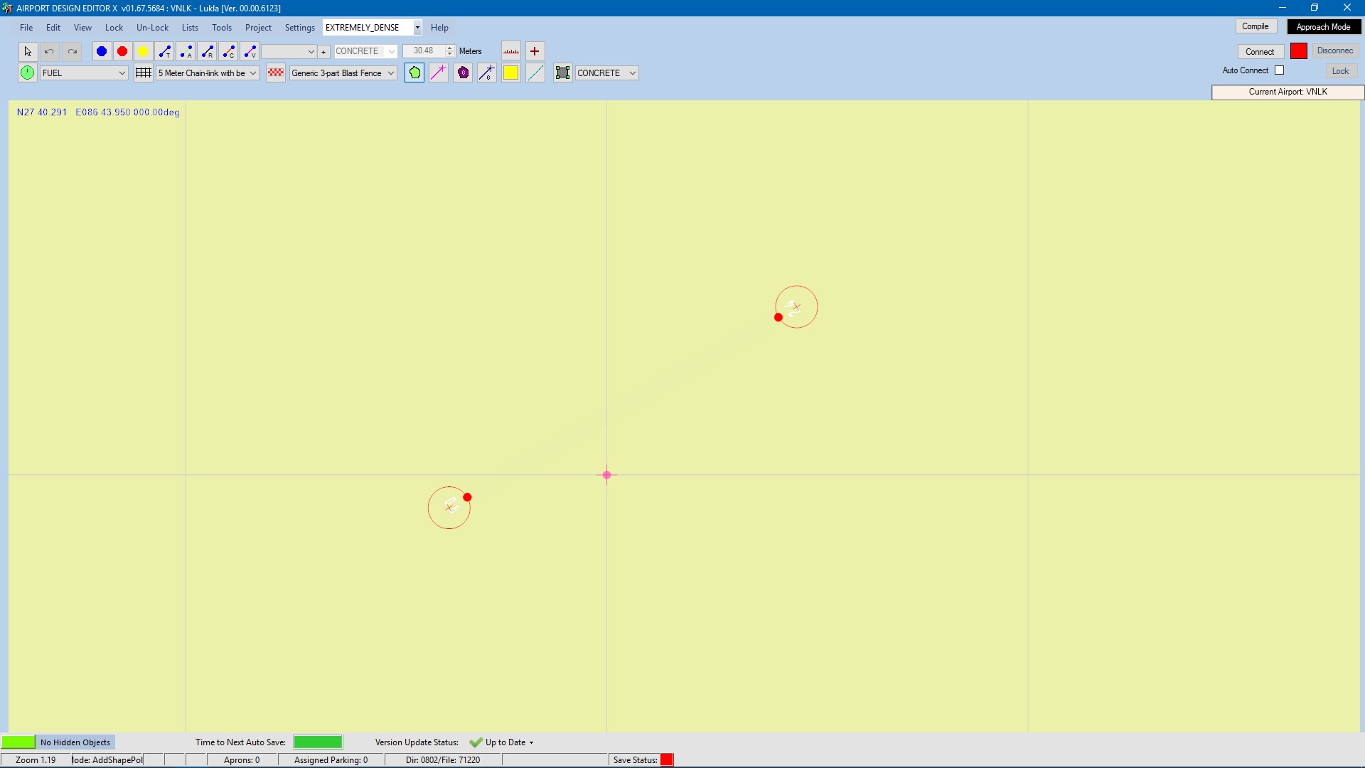

    Zunächst startest du ADE und lädst den Standard-Flugplatz Lukla, siehe Bild 1:
    Bild 1: Lukla als Default-Flugplatz - es ist keine Runway vorhanden
    Es gibt in Lukla offenbar keine Runway, sondern nur zwei Startpunkte. Es ist also anzunehmen, dass der Flugplatz mittels cvx-Datei geebnet wurde. Diesen "Airport Background" kann man mittel Polygon entfernen/excludieren, siehe Bild 2:
    Bild 2: Exclude-Polygon "Airport Background"
    Nach dem compilieren erhälst du eine neue cvx-Datei, die eine höhere Priorität haben muss, als die alten cvx-Daten.

    Ist schon erledigt, war doch mittels Exclude-Polygon machbar ;)
    Die Runway war bei mir nicht sichtbar, weil ich an der Farbtransparenz für asphalt gespielt hatte.
    Lukla vorher, mit Default-Flugplatz
    Lukla nachher, mit gelöschter Runway und exkludiertem Airport-Background

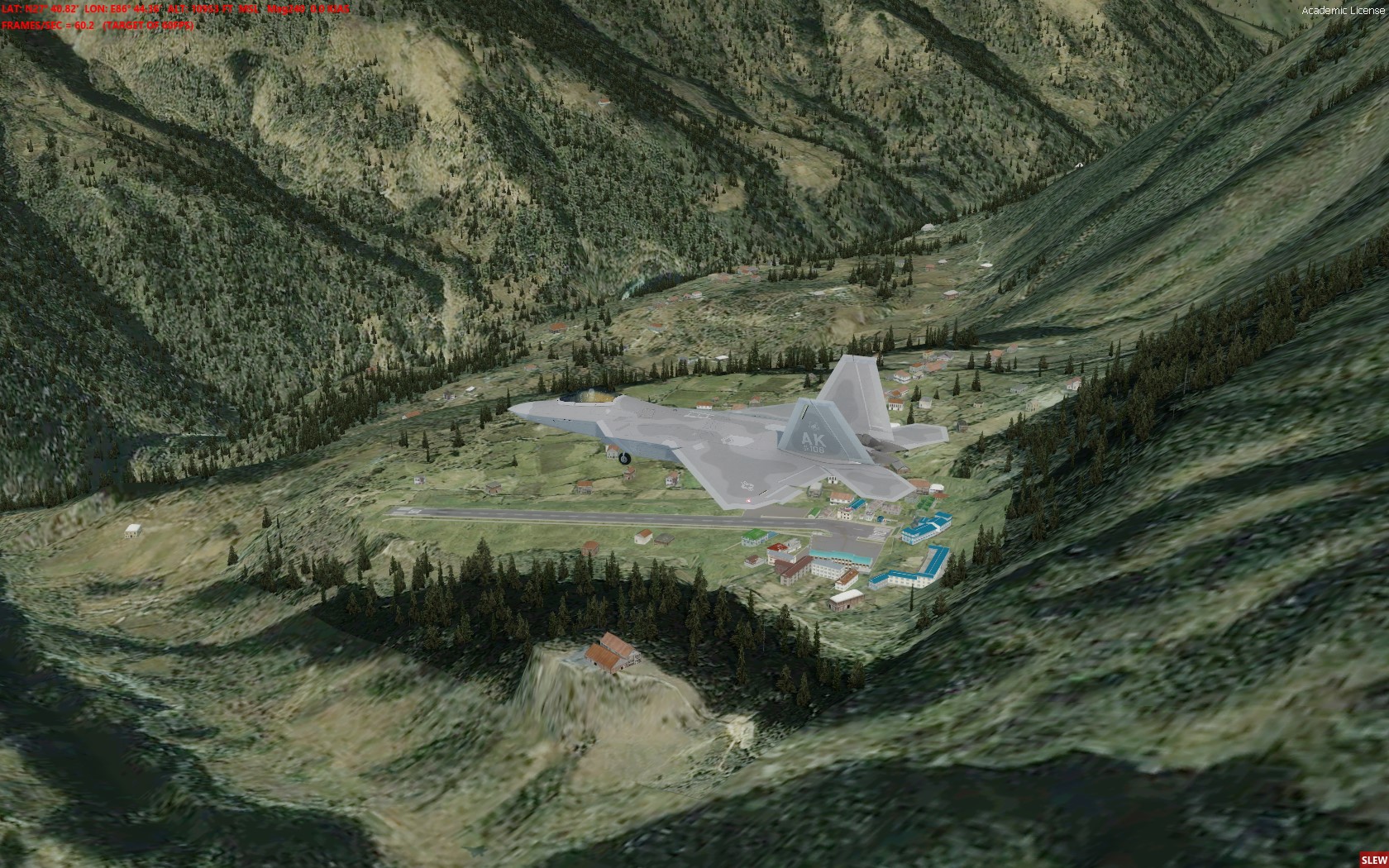

    Rainer hatte mir ja die Runway mit AFX entfernt, da habe ich dann noch manuell eine Exclude (wie von Dir beschrieben, Christian) hinzugefügt - vorher blieb das Plateau nämlich. Die ganze Geschichte sieht jetzt so aus:
    Der Flieger steht jetzt quer auf der Runway von Lukla. Wenn ich es jetzt noch hinbekomme, Startpunkte auf dem Vorfeld zu setzen... :D
    Euch beiden auf jeden Fall schonmal vielen Dank! @Christian Bahr: Ich denke, deine Lösung funktioniert in Verbindung mit der Frank Dainese Szenerie auch gut, ich installiere es gleich mal probehalber.

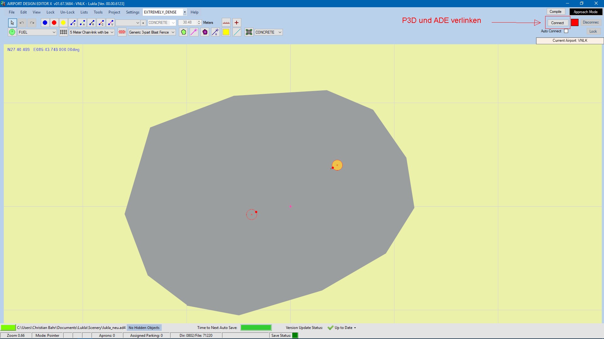

    Frank, nimm doch einfach die ADE-Datei die sich im Zip-Archiv befindet. Die enthält nämlich die zwei Startpunkte für die Runway (06 / 24). Um die Startpunkte richtig zu positionieren, kannst du den P3D und ADE miteineinader verlinken und so die Position und die Ausrichtung der Startpunkte verändern.
    Verlinken der beiden Progarmme P3D und ADE geht über "Connect", siehe Bild:
    Bild: Nach dem verlinken der beiden Programme P3D und ADE kann man im Schnellverstellmodus (Slew-Modus) seine Position bestimmen und Objekte genau platzieren und ausrichten.
