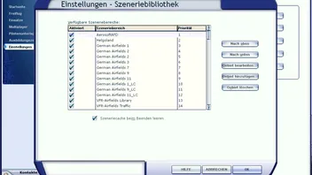

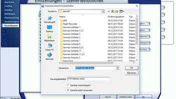

    Das ist nach der der Neuistallation meine Biblothek Platzierung von den AS Szenerien

    Mal ein kleines Update von meiner Seite bezüglich des Problems.
    Ich habe mich mit meinem Problem an den Aerosoft Support gewandt jedoch gleicht es im Moment eher dem herumstochern im Nebel.
    Es wird relativ zügig geantwortet was ich angenehm empfinde.
    Allerding bin ich mir im Moment grad nicht so sicher ob der Support Mitarbeiter wirklich so richtig weiß worum es mir in meinem Anliegen geht bzw er wirklich weißum welches AS Prudukt es geht. Denn als letztes hat er mich gefragt ob ich denn schon Version 1.30 von GAF 2 installiert hätte, da dies wohl die aktuellste Version sei.
    Aber im downloadcenter gibt es zu GAF 2 keine Version 1.30 sondern lediglich eine Korrektur für EDDH und diese auch nur fur des FS9. Der Launcher sagt auch das ich mit Version 1.00 die derzeit aktuelle Version habe.
    Ich hoffe sehr das mir mit meinem Problem irgendwie noch geholfen werden kann.

    Wieso hast Du die German Airfields 2 zwei Mal in der Libary?
    Eigentlich geht das gar nicht. Da müsstest Du eine Fehlermeldung vom Flusi erhalten.
    Es sei denn, Du hast sie Szenerie von zwei verschiedenen Speicherorten installiert. In dem Fall würde mich der Anzeigefehler nicht mehr wundern.

    Die doppelte Anweldung kommt daher das ich wahrscheinlich bei bestehender Installation noch mal von CD installiert habe. Aber das ist leider nicht die Ursache des Problems.
    Der Support Mitarbeiter hatte sich im Übrigen vertan, er hatte es mit GAF9 verwechselt. Mittlerweile habe ich von Ihm das Update auf Version 1.01 erhalten aber das Problem besteht nach wie vor. Wir haben mittlerweile soviel durchprobiert, ich weiß nicht wie oft ich schon gelöscht und neu installiert habe!!! Ich habe auch die Änderungsdaten der AF2_.....BGL Dateien geprüft, auch diese passen alle.
    Meine ORBX Produkte sind definitiv nicht schuld, denn nach deaktivierung aller ORBX einträge hauts immer noch nicht hin.

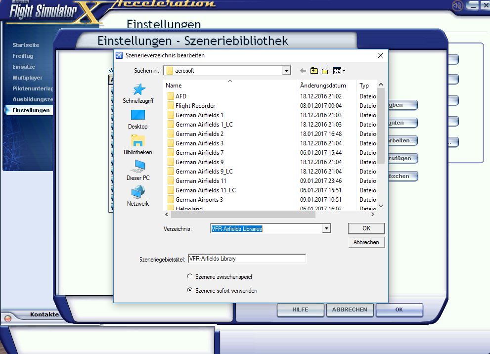

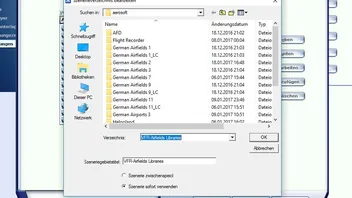

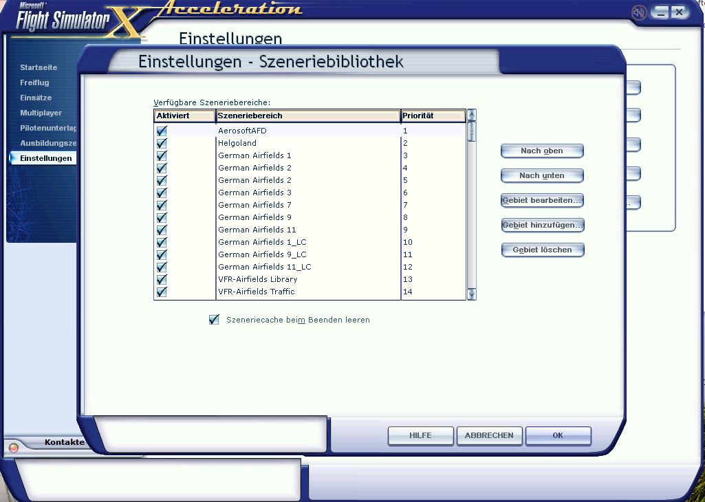

    Aber etwas ist mir aufgefalen, ich habe irgendwie zwei VFR Bibliotheken angemeldet (siehe Bild Bibo4). einmal VFR_Airfields-Library und dann weiter unten VFR-Airfields Libraries.
    Wenn ich mir die Quelle Anzeigen lasse dann bekomme ich den Verweis auf den Aerosoft Ordner (siehe Bilder VFR-Library und VFR-Libraries) und bei beiden dann den Ordner VFR-Libraries.
    Das kommt mir etwas komisch vor. Ich weiß aber auch nicht ob das mit meinem Problem zusammenhängt oder ob das richtig so ist aber es fiel mir eben auf.

    • January 18, 2017 at 7:23 PM
    • #25
    Also zunächst einmal solltest Du die doppelten Einträge deaktivieren und schauen ob sich etwas ändert.
    Als zweites ist Deine Szenerie-Bibliothek falsch sortiert. Du hast Einträge von Aerosoft-Szenerien unterhalb der ORBX-Szenerien stehen. Das ist falsch und liegt daran, dass der "Insertion-Point" der ORBX-Szenerien nicht richtig gesetzt ist.
    Alle Nicht-ORBX-Szenerien geören ÜBER die ORBX-Einträge. Das brauchst Du nun aber nicht von Hand zu sortieren, sondern Du must lediglich in FTXC V3 den Insertion-Point richtig setzen. Dazu öffnest Du FTX-Central3 und klickst unten links im Fenster auf das Zahnrad.
    Unter Deinem Namen (wenn Du eingeloggt bist) findest Du den Eintrag "Libary Insertion Point" und darunter ein Fly-Out-Fenster (FTX entries should be inserted below). Hier klickst Du rechts auf den kleinen Pfeil der nach unten zeigt und dann im Flyout-Menü auf den Eintrag Deiner letzten Szenerie die NICHT von ORBX ist.
    Eine Zeile tiefer im Settings-Fenster findest Du den Eintrag "openLC entries should be inserted below:" In dieser Zeile sollte "FTX" stehen.
    Wenn alles so eingestellt ist klickst Du im Settings-Fester auf "Save". Danach kannst Du FTX-Central schließen.
    Beim nächsten Start des FSX sollten die ORBX-Dateien nun unterhalb Deiner sonstigen Szenerien einsortiert werden und ich denke dann sollte auch Dein Problem behoben sein.

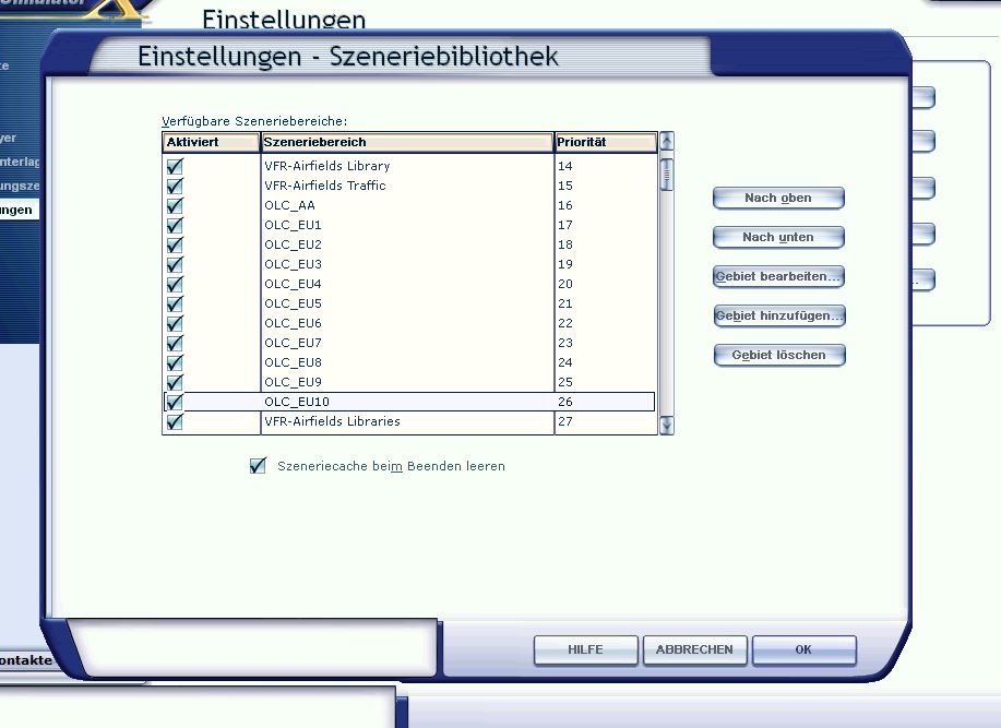

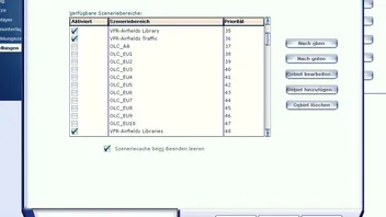

    So, es sieht jetzt folgerndermaßen aus in meiner Bibo. bis auf die ganzen OLC Ordner ist alles von ORBX jetzt ganz unten. (siehe Bild)
    Müssen die OLC Ordner auch noch ganz nach unten?
    Gruß Christian

    • January 18, 2017 at 7:57 PM
    • #28
    Ok, so wie jetzt aktuell ist (OLC Ordner oben) besteht das Problem weiterhin. :S

    Hier noch das Bild von Post 27

    • January 19, 2017 at 6:35 AM
    • #30
    Hm, das sieht ja immer noch genauso aus wie in Deinem Bild Bibo4. Der Eintrag VFR-Airfields Libary steht immer noch unter ORBX OLC.
    Welche ORBX-Szenerien hast Du denn alles installiert? Hast Du FTX Vector und FTX GEN auch installiert?

    • January 19, 2017 at 7:13 AM
    • #32
    Bis auf diese OLC Dateien ist ja auch alles ganz nach unten verschoben worden. Nur eben diese OLC Datein eben nicht. Diese blieben immer noch ganz oben so wie man es im Bild "Bibo4" sehen kann.
