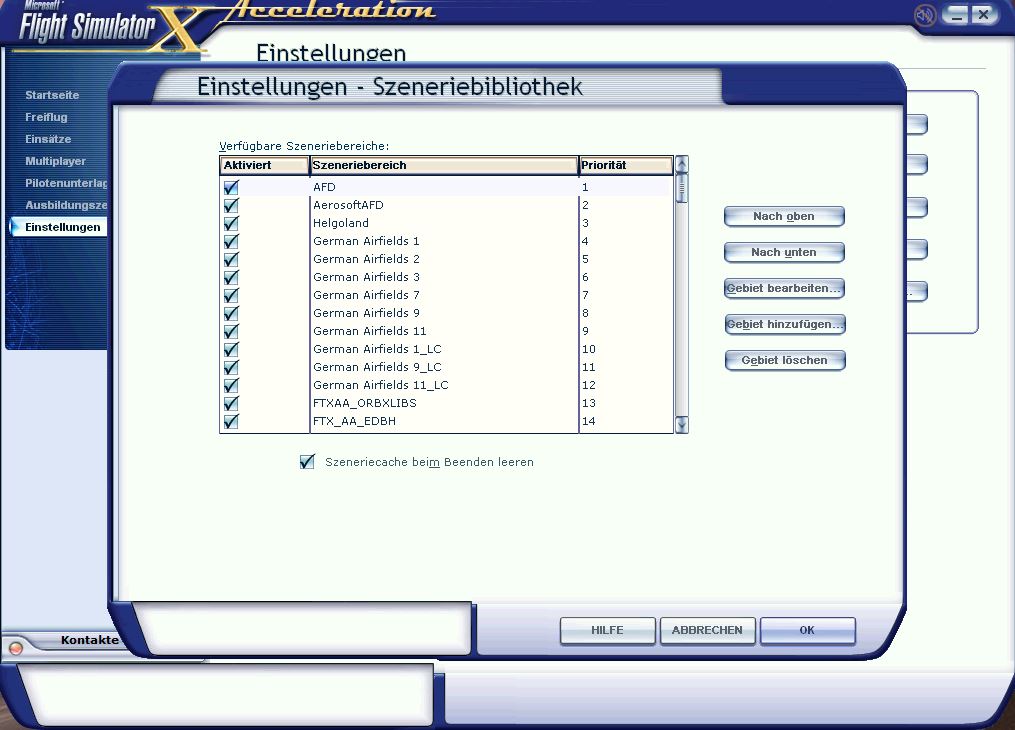

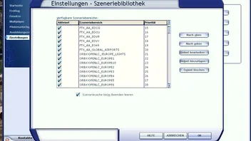

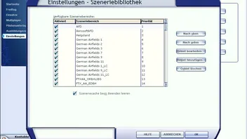

    Hallo und danke für eure Antworten.
    Ich hab mal Abbilder meiner Bibliothek gemacht. Die AerosoftAFD befindet sich ganz oben aber mir ist jetzt aufgefallen das das ORBX!OPENLC_EUROPE10 direkt nach der Nummer 1 platziert ist, sollte das nicht in Numerisch korrekter reihenfolge sein? und ganz unten ist noch mal eine AFD platziert. Ist das dieses AFD welche du meintest Rainer, oder meintest du die AerosoftAFD?
    Gruß Christian

    • January 4, 2017 at 11:02 PM
    Das untere muss hoch, weiß der Teufel wie das zustande kommt, aber da sind sicher die AFCADS für die Airfields drin und FTX ist drüber.

    • January 4, 2017 at 11:20 PM
    Ich muss jetzt noch mal nachfragen, also AFD ganz nach oben? Und wie meinst du das mit "und FTX ist drüber"?
    Gruß Christian
    • January 5, 2017 at 10:52 AM
    Du hast OLC darüber, was zur Folge hat, dass OLC lokale LC der Addons die darunter sind überschreibt.

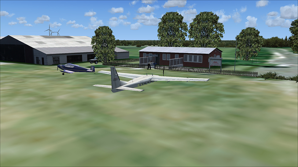

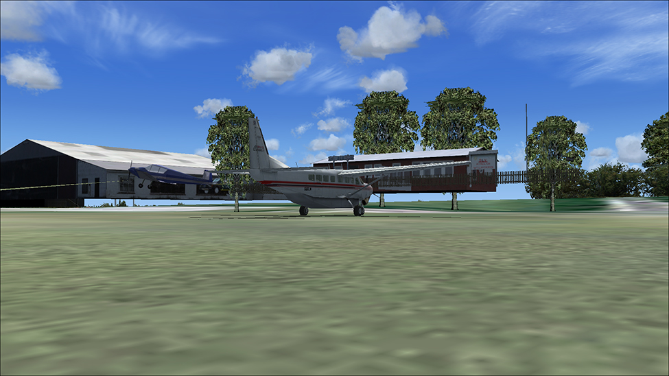

    • January 5, 2017 at 3:11 PM
    So, ich habe jetzt die AFD ganz nach oben geschoben aber leider hat sich nichts geändert.

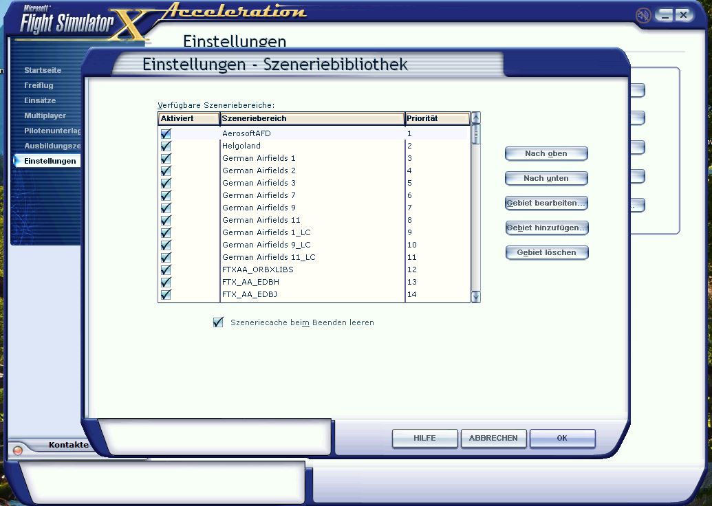

    • January 5, 2017 at 6:17 PM
    Aber auch da wird mir nur der Ordner "AFD" angezeigt, aber nicht "AerosoftAFD"

    • January 5, 2017 at 8:13 PM
    Tja, dann deaktiviere die "Aerosoft AFD" doch mal in der Szenerie-Bib. und schaue was dann / ob dann etwas anders ist.
