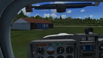

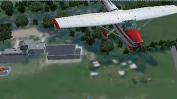

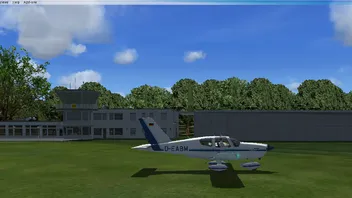

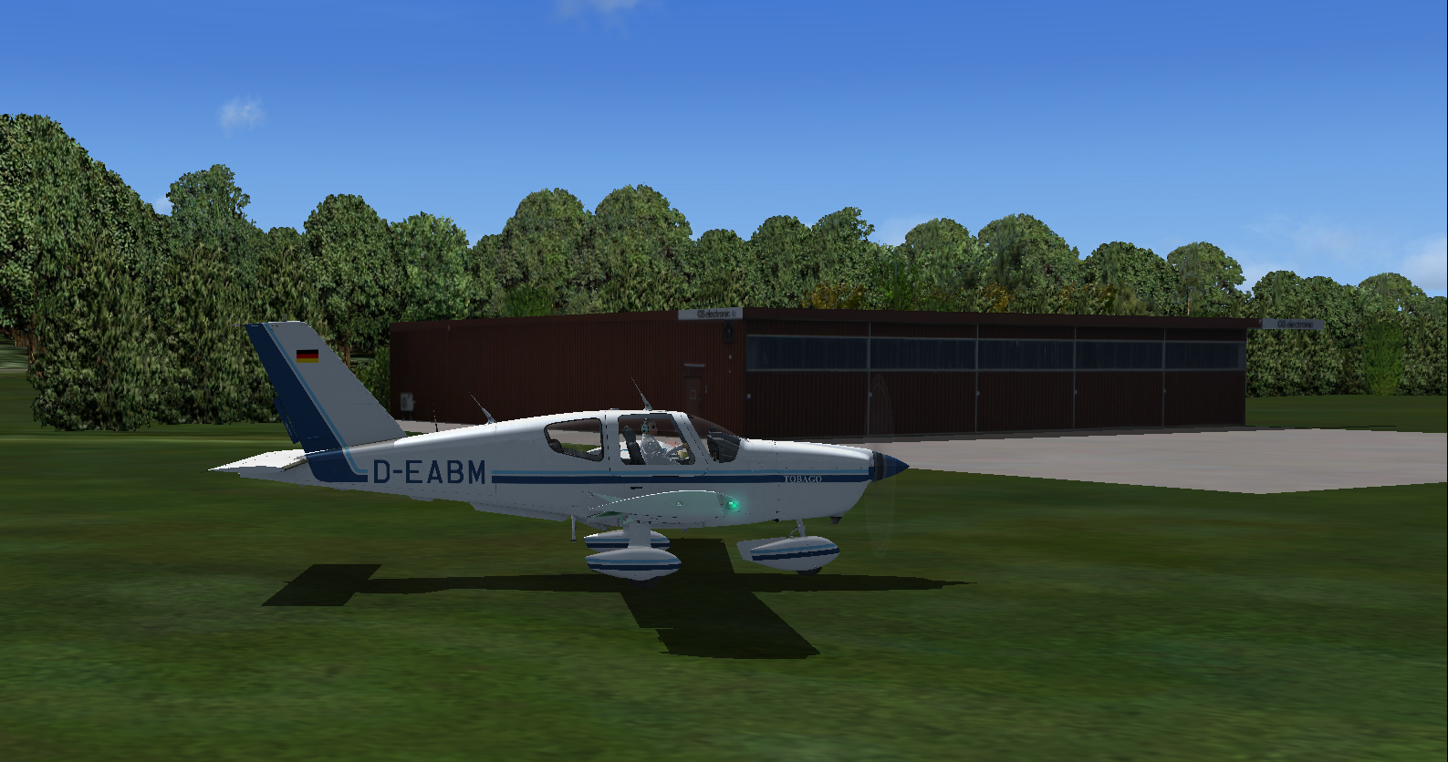

    Wir haben 2 weitere Hallen aufgebaut ...allerdings kämpfen wir mit den Grünflächen, wie kann man die denn erzwingen ?
    Johannes hat kein orbx..... ich schon .....und unsere beiden Startbahnen sehen unterschiedlich ( beide nicht schön ) aus .
    Kann uns da jemand helfen ?
    • April 5, 2017 at 8:06 PM
    Die Startbahnen sehen immer dann unterschiedlich aus, wenn Austauschtexturen bei einem verwendet werden. Wenn Du willst, dass sie überall gleich aussehen, musst Du eigene Groundpolys basteln.

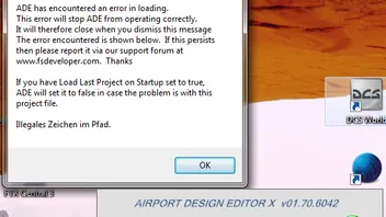

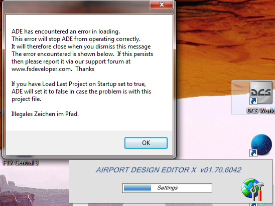

    So, nach 6 Stunden Fehler suchen Installation/ Deinstallation, tutorials schauen usw. usw. scheint es so zu sein,
    dass ADE 170 nicht mit meiner FSX SE Version zusammen arbeitet.
    Nicht mal starten lässt sich ADE.
    Nachdem ich dann von Höksgen auf Stöchsgen kam, SDK, versuchte neu zu installieren in der registry ohne Ende Sachen
    ausprobiert habe, auch msconfig mal alles deaktiviert habe, und auch der
    Environment checker SDK nicht findet (den es wohl auch nicht für die Steam FSX Version gibt)
    gebe ich dann langsam auf.
    Was war es zu FS98 Zeiten alles einfach , heute muss man erst mal 4 Tage lesen und alles neu umkonfigurieren. :(

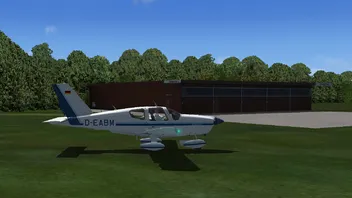

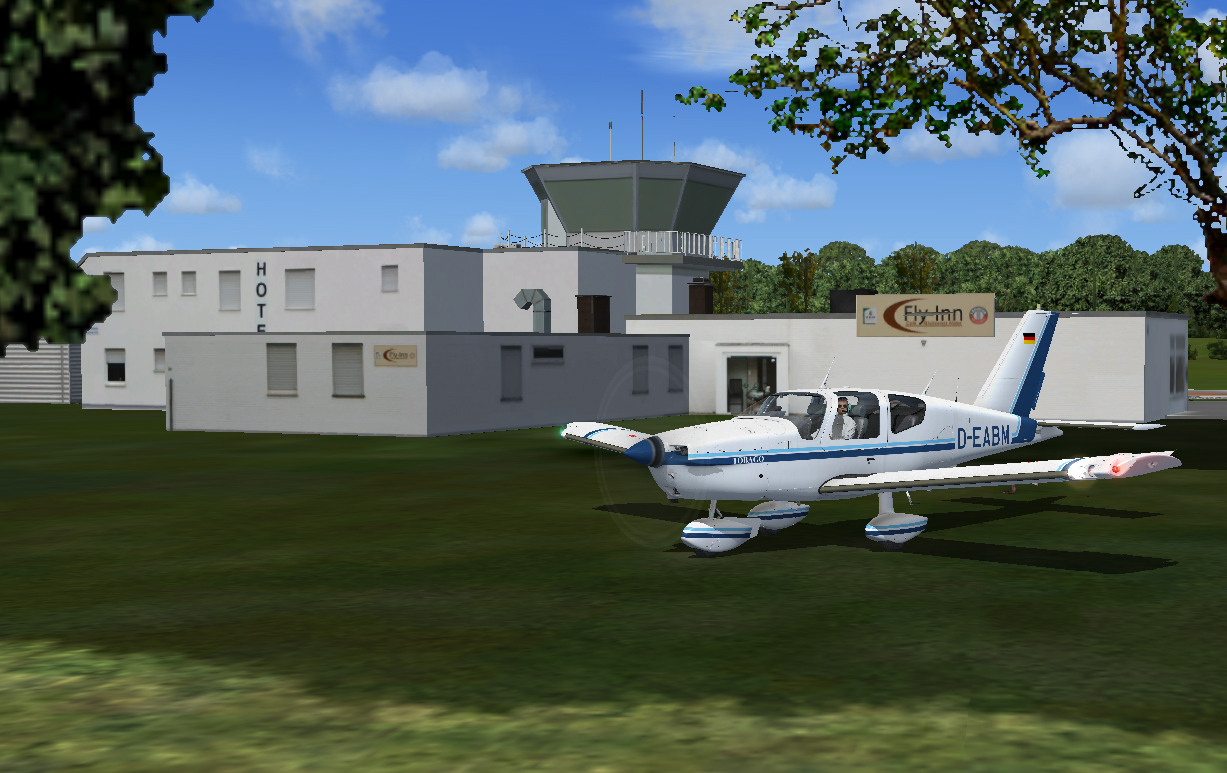

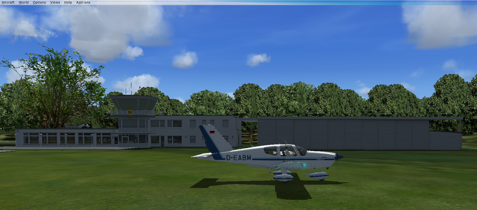

    • April 6, 2017 at 9:57 PM
    Also geht's mit den Hallen erst mal weiter :)

    Der ADE klappt eigentlich ohne Probleme, sobald man ihm mitteilt wo das SDK liegt.
    Hast du das denn? Wenn du keins hast, FSX SE liefert auch keins mit (Zumindest war das so). Ansonsten kannst du auch das für P3D v1 runterladen, das sollte auch funktionieren.

    Habe da 1.4 runtergeladen, aber das Problem ist dass ADE ja garnicht startet,
    und somit kann ich den Pfad (wo ich SDK installiert habe) ja nicht einstellen.
    • April 7, 2017 at 12:20 PM
    Dann werden Din vielleicht c++ Librarys fehlen aka redist von Microsoft
    Ob ADE mir FSX SE überhaupt läuft, keine Ahnung

    • April 8, 2017 at 2:41 PM
    ADE läuft selbst ohne Simulator. Wenn er sich nicht starten lässt ist die Installation falsch oder es fehlt was in Windows.

    • April 8, 2017 at 7:50 PM
    Du hast ein nicht erlaubtes Zeichen im Installationspfad. Also prüfe das mal

    Nunja ...
    ich denke
    D:\ADE170\
    sollte so fehlerfrei und simpel sein, das kann eigentlich nicht ...
