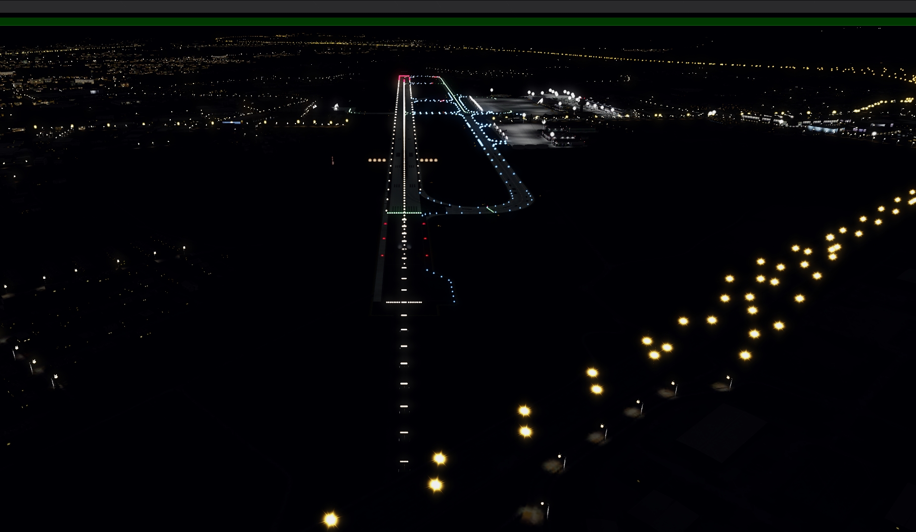

    Hallo, ich habe mir heute LOWS und EDDP von Digital Design gegönnt, mit LOWS habe ich allerdings das Problem, dass Runway Lights fehlen.
    Kurioserweise wirkte es so, als ob der Installer die alte Version 1.3 von SODE installieren wollte, obwohl eine aktuelle installiert ist
    Die aktuelle funktioniert auch generell, nur bei Salzburg habe ich die Probleme mit der Runway, ich habe beim googeln zwar gefunden, dass das Versionsproblem bekannt ist,
    aber leider keine Lösung.
    Weiß jemand Rat?
    Grüße Klaus

    Hallo Klaus,
    der SODE Installer gestattet nicht das überschreiben durch einen Älteren.
    Wenn etwas nicht funktionieren sollte, muss das der Addon Hersteller klären.

    Hallo Rainer,
    habe ich bisher auch gedacht bzw. war es immer so, dass er sich meldete, dass eine neuere Version da ist und deswegen abgebrochen.
    Bei LOWS war es allerdings nicht so, wobei ich nicht so vermessen bin auszuschliessen, dass ich im Laufe der Installation einen Fehler gemacht habe und vielleicht mal irgendwo falsch geklickt habe. Vielleicht war die Ursache auch, dass ich die Erstinstallation nicht auf C. gemacht habe, weil ich die Platte so frei wie möglich halten wollte.
    Nach der Insatallation von LOWS hatte ich SODE 1.4.2 auf X: und Sode 1.3 auf C:
    Ich habe heute mit dem Support von Digital Design geschrieben und werde die Szenerie nochmal neu installieren, am Liebsten würde ich auch Sode nochmal frisch installieren, habe nur zuviel Angst, dass dann die SODE-Daten der anderen Szenerien mit weg sein könnten, auch wenn das eigentlich nicht passieren sollte.
    Grüße Klaus
    • April 28, 2017 at 1:46 PM
    Das ist logisch. Bestimmte Sachen sollte man einfach zwingend auf C installieren. Doppeltes Sode kann nur Fehler verursachen.
    1.deintallieren von1.3 UND 1.4
    2. 1.4 installieren auf C
    3. LOWS neu installieren.

    Werde ich machen, meinste, die Installationsdaten anderer Szenerien unter ProgramData bleiben erhalten?
    • April 28, 2017 at 2:53 PM
    jo

    Quote from boogie
    Wenn du dir Sorgen um die SODE-Daten der anderen Szenerien machst, dann einfach den XML und SimObjects Ordner aus dem SODE-Verzeichnis unter ProgramData sichern.
    Dann kannst du die Daten bei Bedarf zurück kopieren.

    Danke für die Hilfe. jetzt geht alles. so wie ich es mag! ;)
