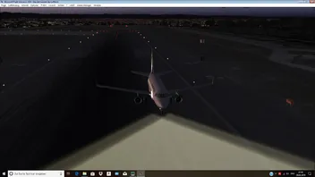

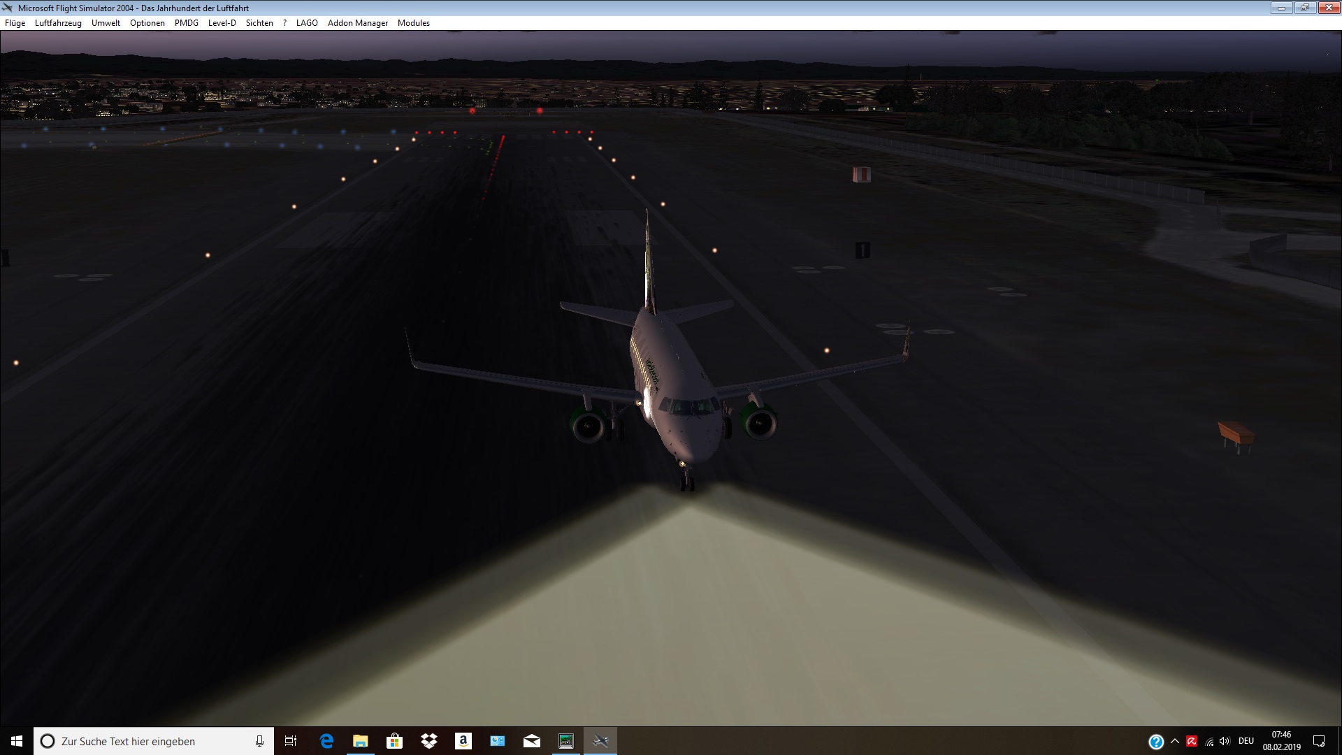

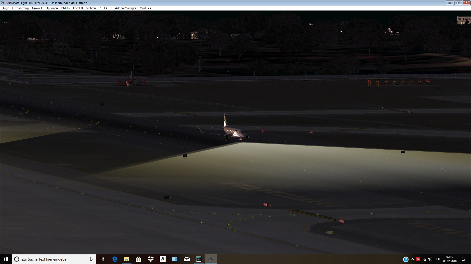

    ich hatte bereits vor einiger Zeit eine Anfrage an das Forum gesendet, in der ich um Hilfe hinsichtlich der fehlerhaften Strobe-und navlight gebeten hatte.
    Leider hat sich noch keiner dazu geäußert. Ich habe daher noch zwei Bilder gemacht, in denen das Phänomen dargestellt wird und hoffe, dass irgendjemand aus dem Forum mir einen Tipp geben kann.
    Günther

    Da du die Embraer von Wilco nutzt wie ich erkennen kann, schreibe doch mal dem Support von Wilco eine E-mail. Vielleicht bekommst du da einen Lösungsansatz... Oder vielleicht gibt es mittlerweile ein Update, für die Embraer, die dein Problem (welches ich allerdings nicht erkennen kann) lösen kann...
    Btw. was ist denn nun genau das Problem mit den Strobe Lights? Mittels deinen Screenshots kann ich das nicht erkennen... es scheint bei dir genauso zu funktionieren, wie bei mir auch... also ganz normal.

    das Problem mit den Strobelights finde ich nicht nur bei den Embraer von Wilco (das war nur ein Beispiel, weil Payware), sondern auch bei den default Cessnas im FS2004. Andererseits habe ich z.B. bei Airbus Freeware keine Probleme.
    Wenn ich also mal die Cessna oder eine Embraer hernehme und bei Dunkelheit (besser sichtbar) starte, so habe ich bei Sicht vom Kontrollturm vollständige Lichter also auch Strobe-und Navlights.
    Schalte ich jedoch auf die "normale" Aussenansicht so sind diese Lichter aus (es ist nur noch ein roter bzw. grüner "Schimmer" erkennbar.
