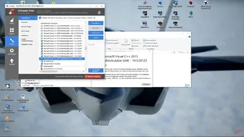

    Bei der Installation von FSCREW bekomme ich immer diese Fehlermeldung (Sh. Bild) Soll ich da die alten Versionen löschen?

    Hallo Roland,
    schaut so aus, als hättest Du die notwendigen Visual C++ Redistributable Packages für Visual Studio 2015 gar nicht installiert. Daher wohl auch die Fehlermeldungen.
    Die benötigten Pakete kannst Du auf der Website von Microsoft herunterladen. FS2Crew am besten vollständig deinstallieren. Dann die Redistributable Packages installieren, den PC neu starten und anschließend FS2Crew neu installieren.

    Brauche ich die x64 oder x86 Version?
    • March 3, 2019 at 12:24 PM
    Ich würde beide installieren. Das kommt nämlich darauf an, ob FS2Crew ein 32-Bit- oder 64-Bit-Programm ist Und dazu liegen mir keine Informationen vor.
