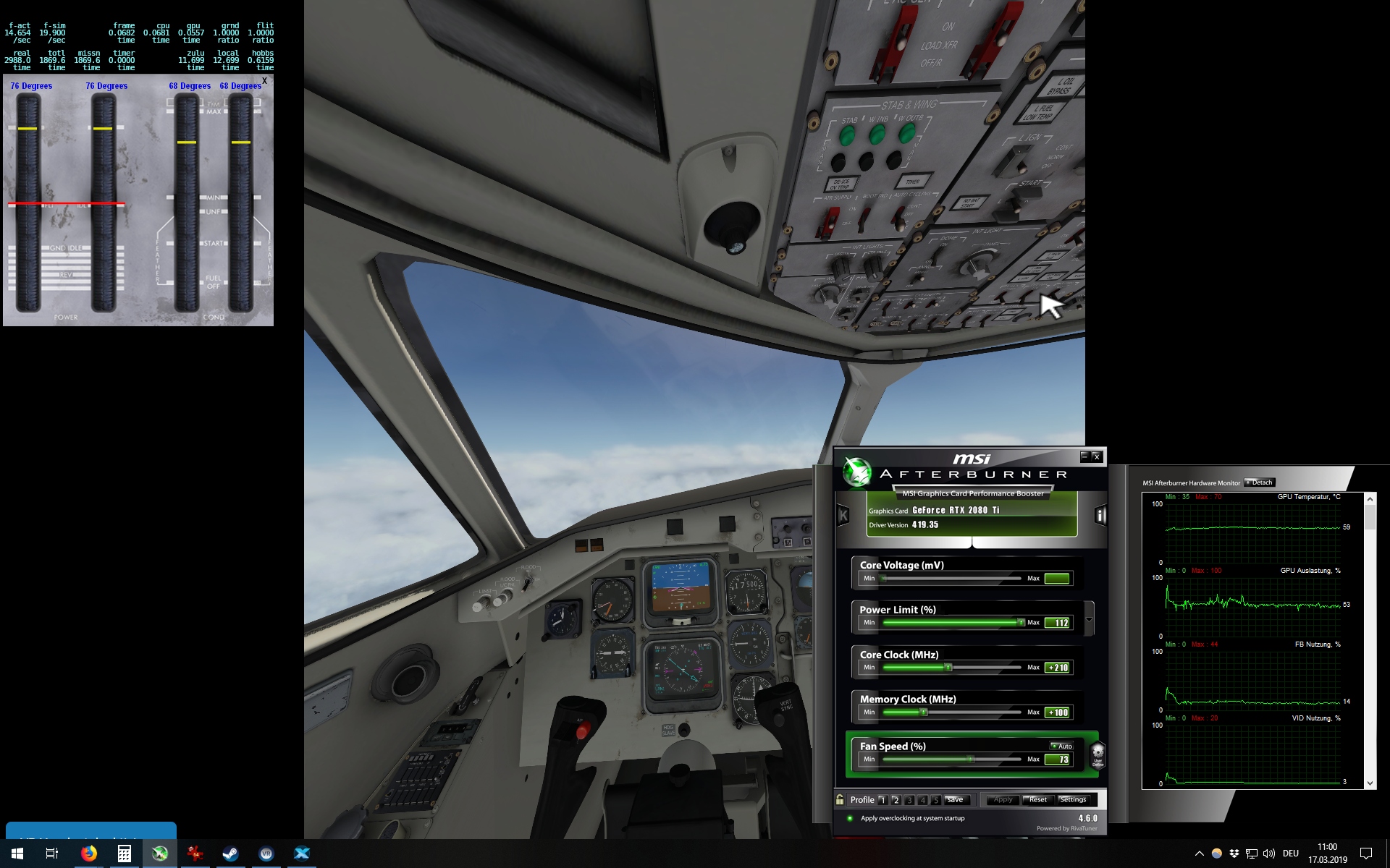

    Ich habe die 2080ti mit MSI Afterburner ganz gut hochgetaktet bekommen und in 3DMark eine ziemlich gute Leistungssteigerung hinbekommen. Lustigerweise ist mir während der Laufzeit von X-Plane 11 aufgefallen, dass er nur kurzzeitig hohe Leistungen bei der GPU abruft und während der Simulation immer nur so um die 50% der seitens der GPU zur Verfügung stehenden Leistung. Frage, an alle, die sich mit X-Plane 11 auskennen: Woran liegt das, dass er nur die Hälfte des Leistungsvermögens der GPU abruft und: Wie bekommt man ihn dazu, sie voll auszuschöpfen?

    Der Prozessor ist sicherlich übertaktet? Eigentlich sollte der recht gute Ergebnisse liefern. Falls du, für den P3D, das HT deaktiviert haben solltest empfehle ich dieses für X-Plane zu aktivieren und dem P3D eine AffinityMask zuzuweisen (AM 85 ist dasselbe wie HT off bei deiner CPU).
    Grundsätzlich, speziell aber wenn deine GPU sich langweilt, hängst du im CPU-Limit, was bei einem nicht getweakten X-Plane fast immer der Fall ist. Da würde ich also versuchen, auf der CPU mehr Leistung freizuschaufeln und dabei mit diesen Settings anfangen:
