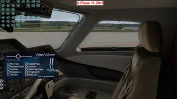

    Hi X-Planer,

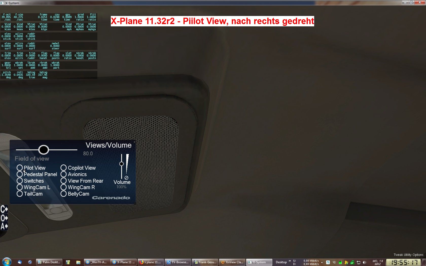

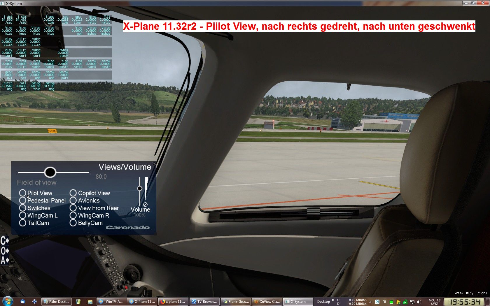

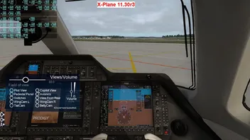

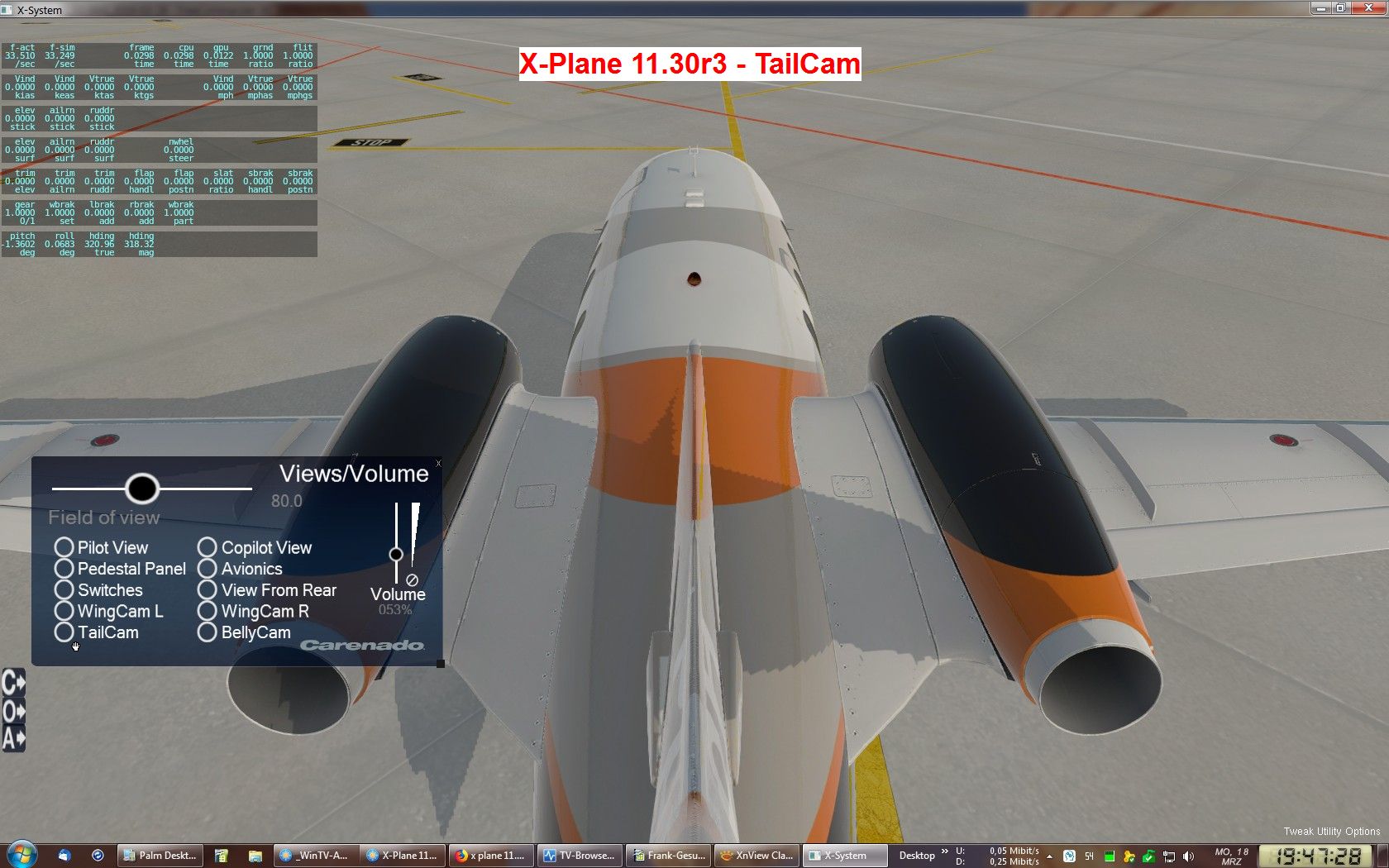

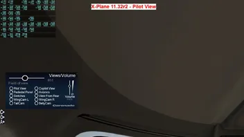

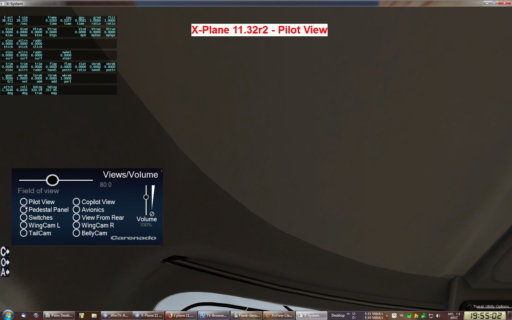

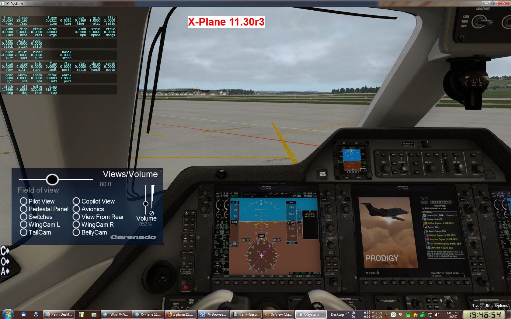

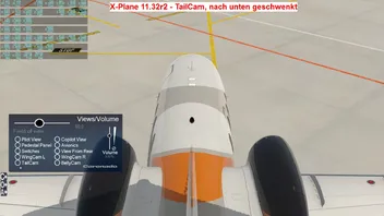

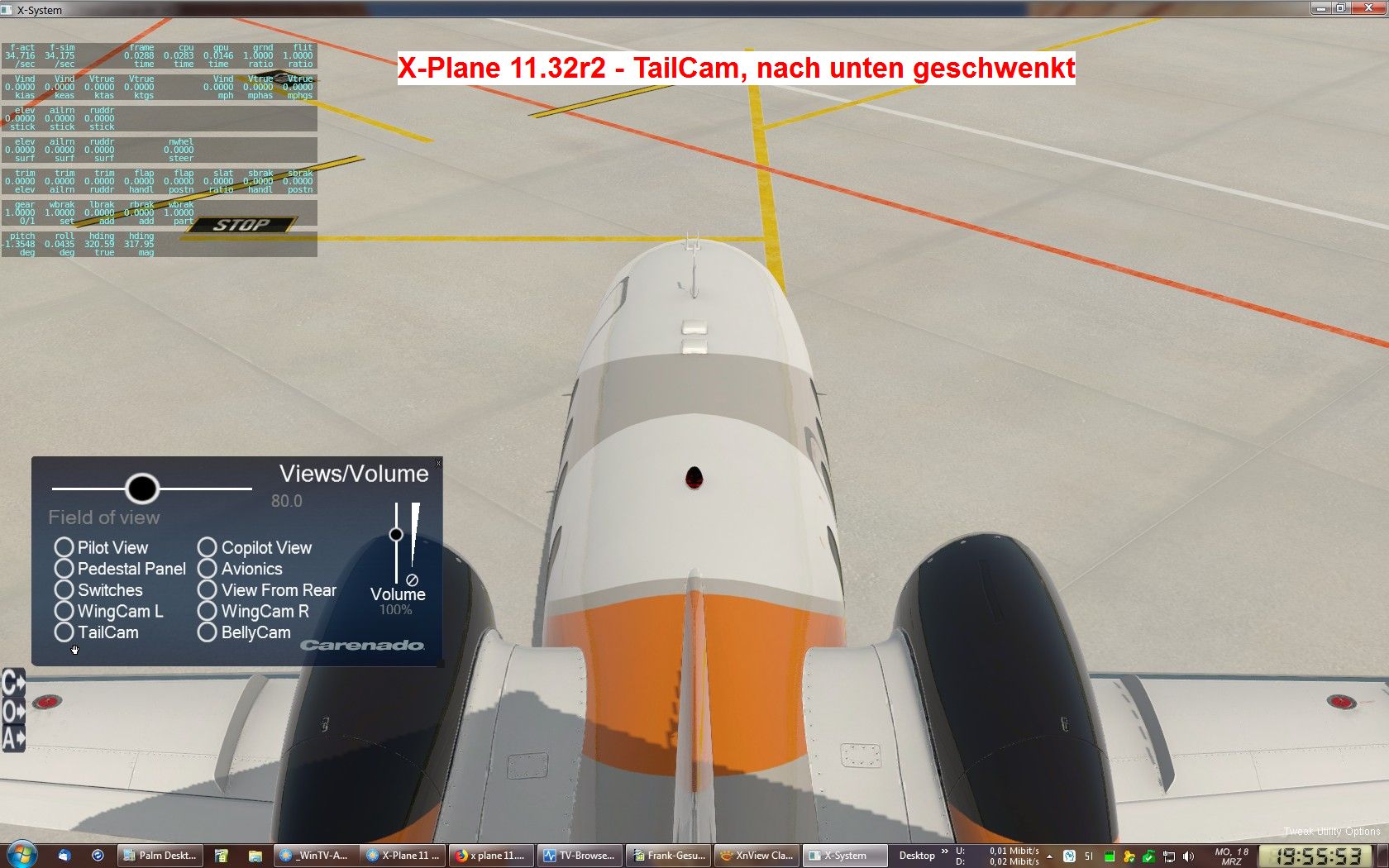

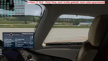

    ich wollte heute seit längerem mal wieder mit der o.g. Phenom 100 einen kleinen Flug durchführen, aber leider macht mir X-Plane 11.32r2 da einen Strich durch meine Rechnung.
    Denn mit dieser X-Plane Version wurde offenbar irgendetwas bei den Sichten geändert was dann eben zu meinen Sichtproblemen führt. In X-Plane 11.30r3 besteht dieses Problem nicht.
    In beiden X-Plane Versionen habe ich die gleichen Grafikeinstellungen wie z.B. Horizontales Sichtfeld von 80.00 Grad.
    Auch wird in beiden X-Plane Versionen die gleichen AddOn-Dateien verwendet, also in der einen Version habe ich eben den ganzen AddOn-Ordner rüberkopiert.

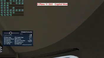

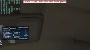

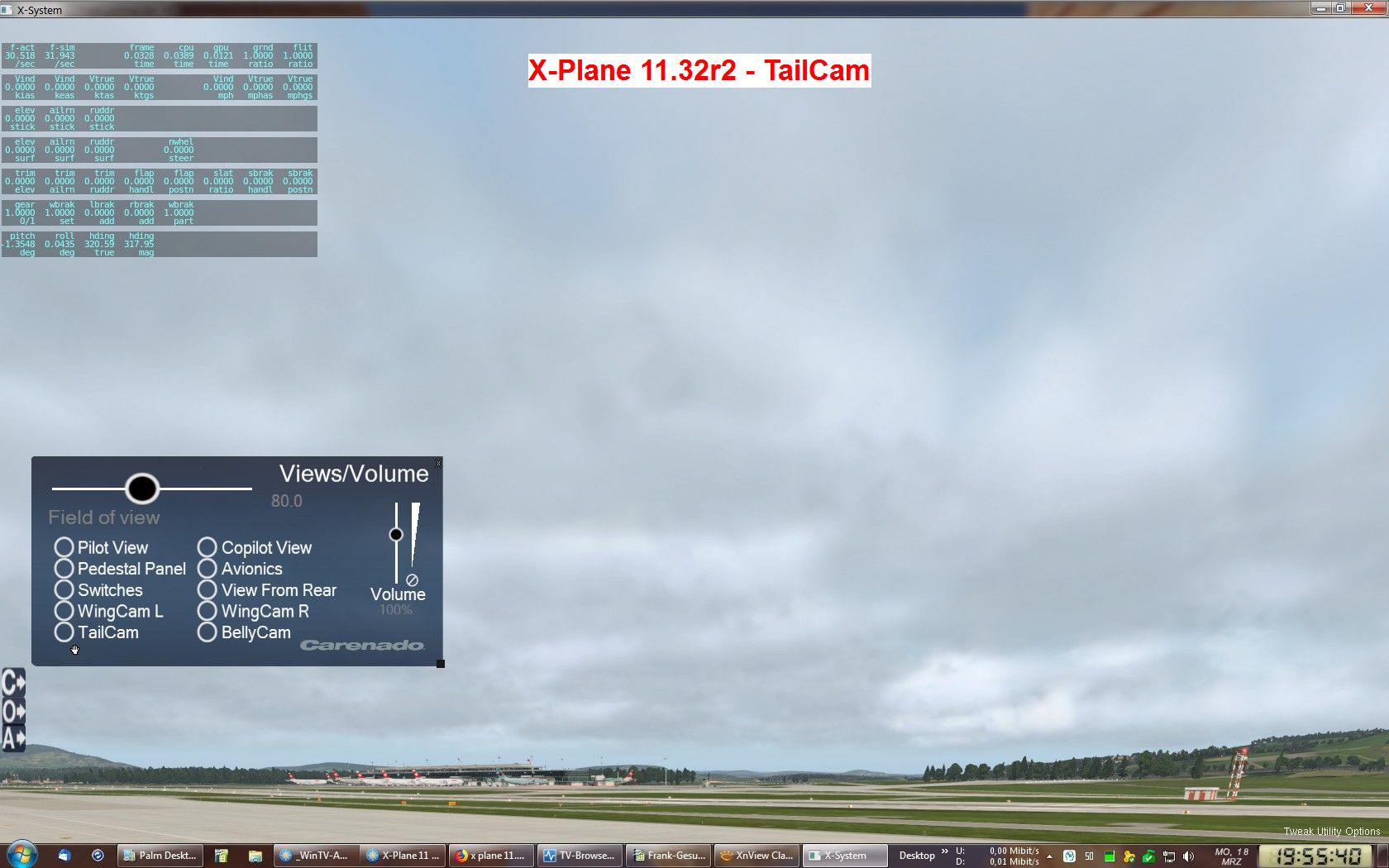

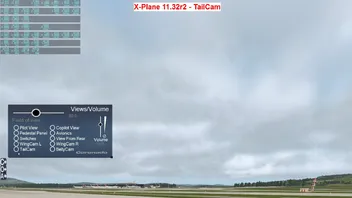

    Offenbar sind die Sichten unter anderem nach oben geschwenkt, aber es macht auch den Eindruck als wenn das Sichtfeld sowohl Horizontal als auch Vertikal anders, obwohl eben in X-Plane 11 80 Grad eingestellt ist.

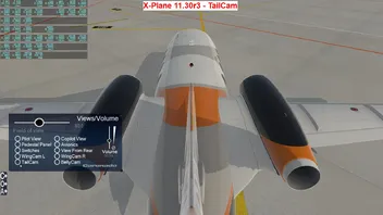

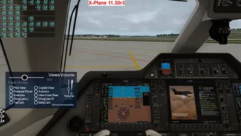

    Bilder sagen mehr als Worte: Die ersten 3 Vorschaubilder haben diese Sichtprobleme.
    Die weiteren 3 Vorschaubilder haben keine Sichtprobleme.
    Keine Ahnung was da eigentlich anders ist, also wie die Sicht eigentlich verändert ist. Das ganze konnte ich bisher nur bei der Phenom 100 feststellen.
    Ist jemandem dieses Problem auch schon aufgefallen oder hat darüber etwas gelesen ?
    Super wäre natürlich wenn auch schon eine Lösung bekannt ist und ich dazu dann Infos erhalten könnte. :)
    Vielen Dank schonmal im voraus.

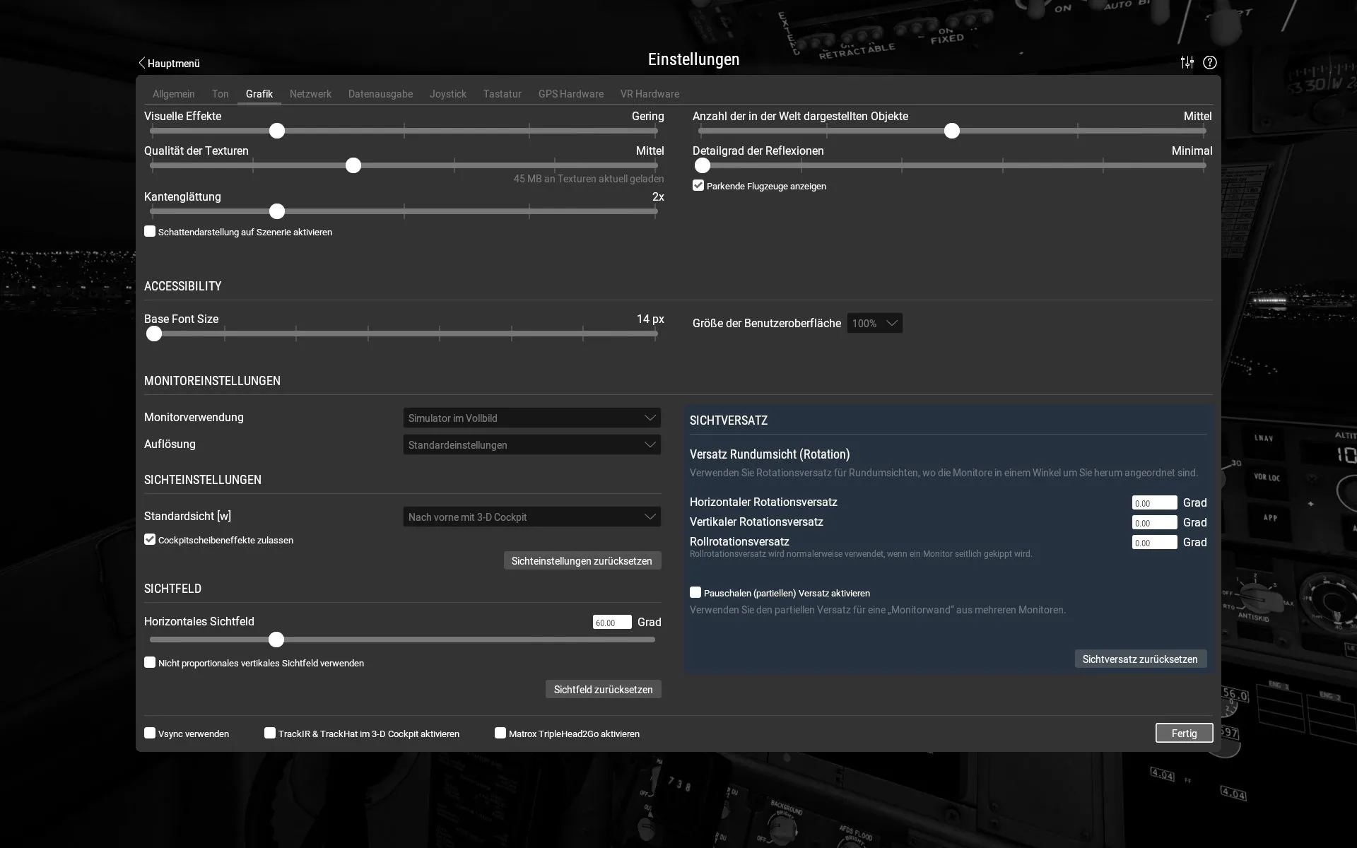

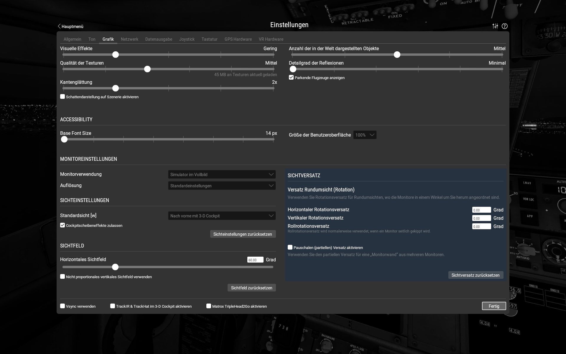

    Hi Frank!
    Ich weiß nicht, ob ich dir damit helfen kann, aber schaue dir in den Einstellungen mal bitte den "Sichtversatz" an... Stehen da andere Werte als jeweils "0"?
    LG Sascha
    3,381
    • March 18, 2019 at 10:17 PM
    Hallo Sascha,
    ja erst stand bei der XP-Version wo der Fehler ist, bei Vertikaler Rotationsverstz statt 0.00 > -0.12 Grad.
    Aber auch das ändern in eben 0.00 Grad ändert nichts dran, das hatte ich schon ausprobiert.
    Ich denke, wenn es daran gelegen hätte, hätte es ja bei anderen Flugzeugen auch Sichtprobleme geben müssen, was aber ja nicht der Fall ist.

    • March 19, 2019 at 3:46 PM
    Mir ist kein Update von Carenado bekannt, da mein Englisch nicht das beste ist, fällt es mir doch schwer englischsprachige Foren zu durchforsten.
    Ja ich weiß das ich die Sichten auf dem Nummernblock selber bestimmen kann, aber dazu müßte ich ja erstmal verstehen was eben bei diesen Sichtenfehlern falsch ist. Denn wenn ich versuche die Sichten zu ändern, wirkt alles fast wie bei einer Froschaugensicht.
    Und ja es ist auch bei der Standardansicht.
    Gibt es vielleicht ein Tool / Plugin womit ich die jeweiligen Sichteinstellungen auslesen kann ?
    Vielleicht könnte ich darüber was rausfinden.

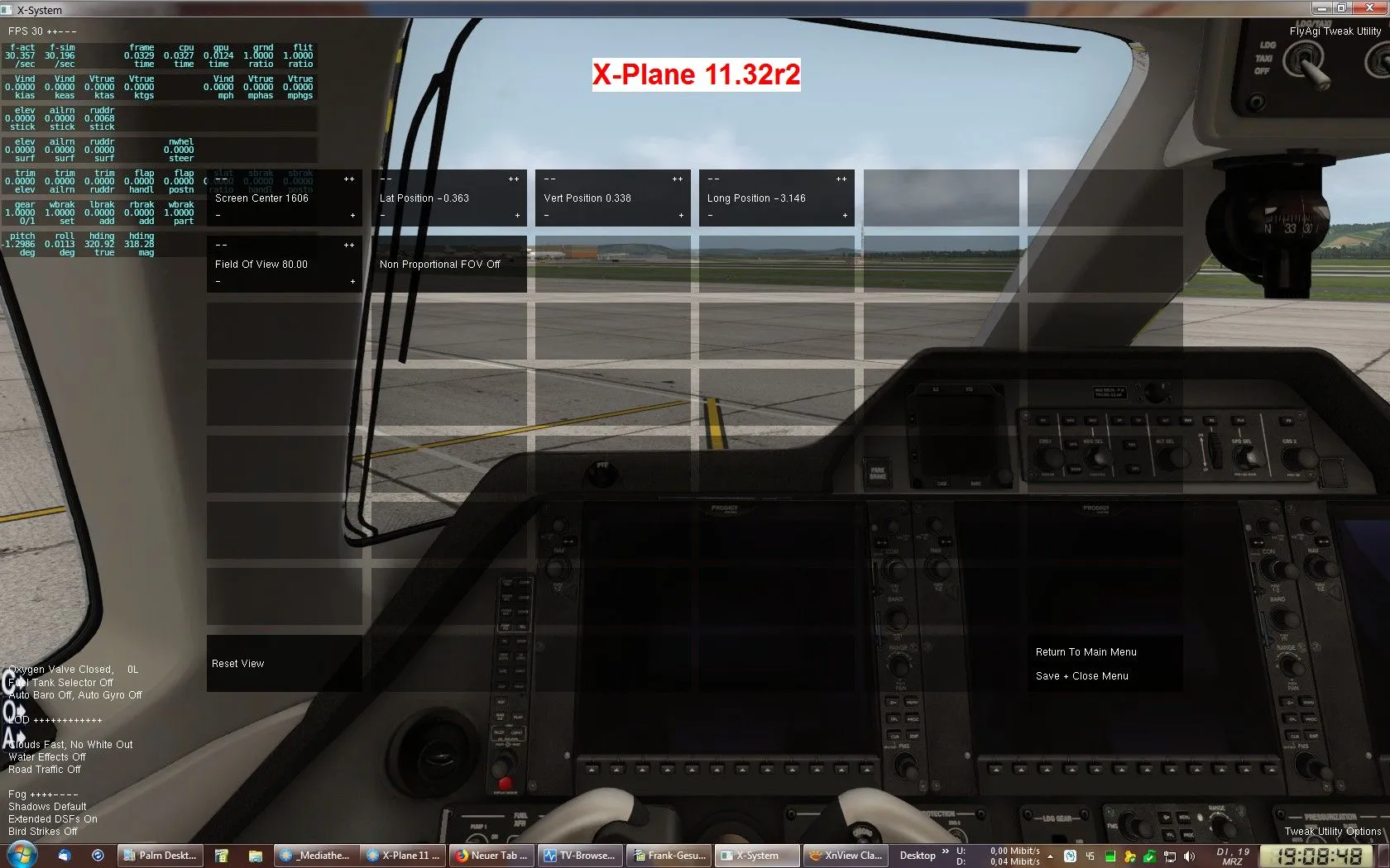

    • March 19, 2019 at 4:41 PM

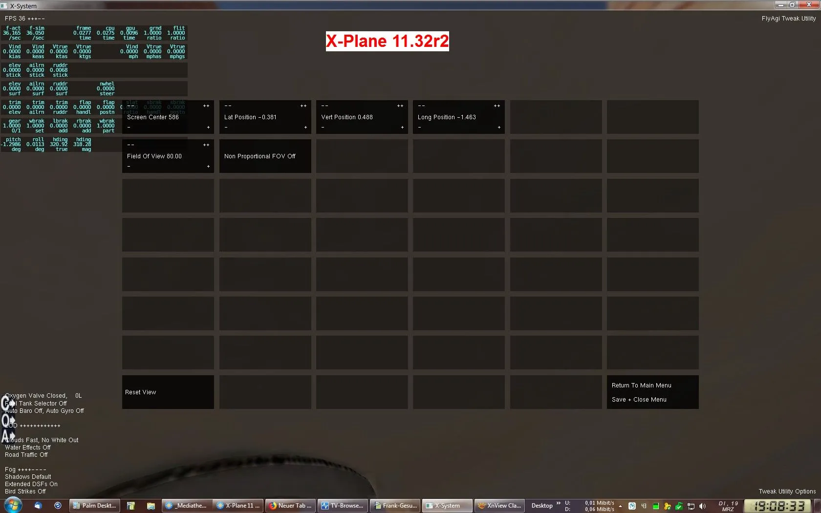

    Geh mal im Tweak Utility auf 'View Options' und klick auf 'Reset View' unten links - hilft das, wenigstens bei der Standard-Ansicht? Das Utility speichert die Standard-Ansicht, so dass diese darüber verändert werden kann ohne das Flugzeug bearbeiten zu müssen - möglicherweise wurde da (warum auch immer) Käse gespeichert und verzieht dir nun die Ansicht generell. Das gilt ganz besonders, wenn das Problem nur in bestimmten Flugzeugen auftritt.
    In den View-Options werden auch einige Informationen zu den View-Parametern der Standard-Ansicht angezeigt - die sind aber relativ zu einem Referenzpunkt des Flugzeugs und bei jedem Flugzeug und jeder Perspektive unterschiedlich.
    3,381

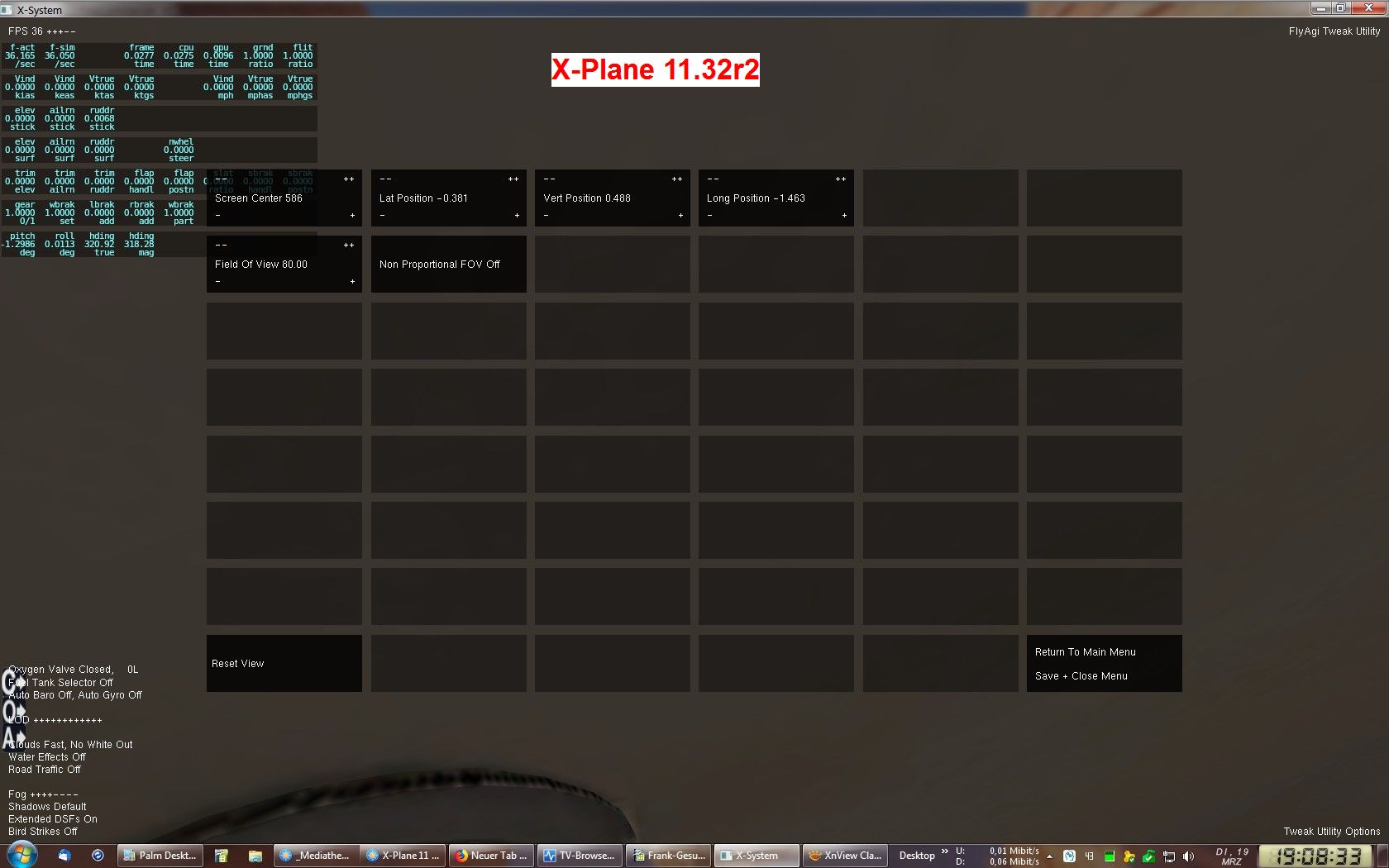

    • March 19, 2019 at 7:46 PM
    Agnes, du und dein Tweak Utility sind echt ne Wucht. :thumbup:
    Deine Anleitung hat geholfen.
    Keine Ahnung warum die Screen Center Werte so unterschiedlich sind, aber nun habe ich wieder meine richtige Sichteinstellung / -position.

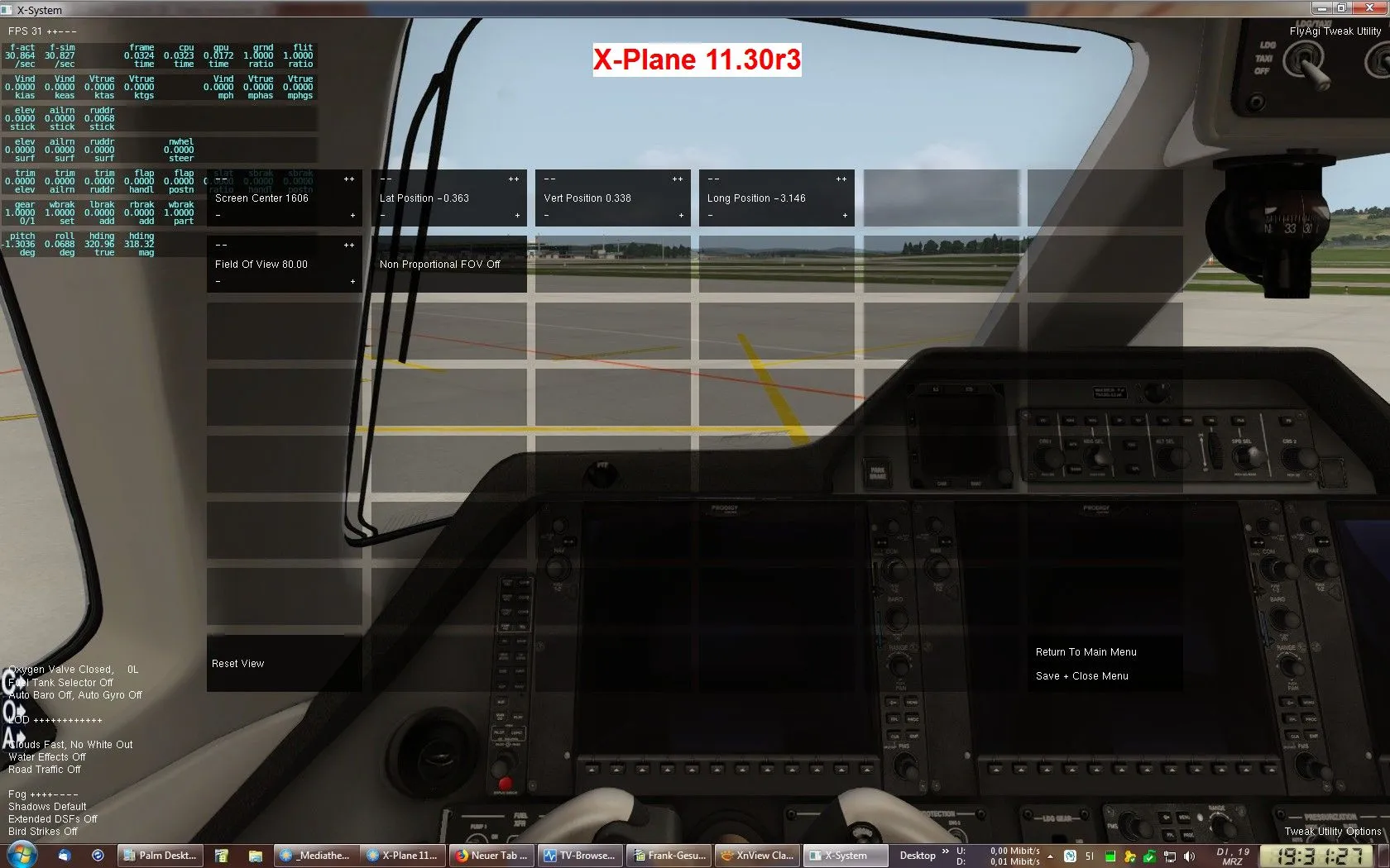

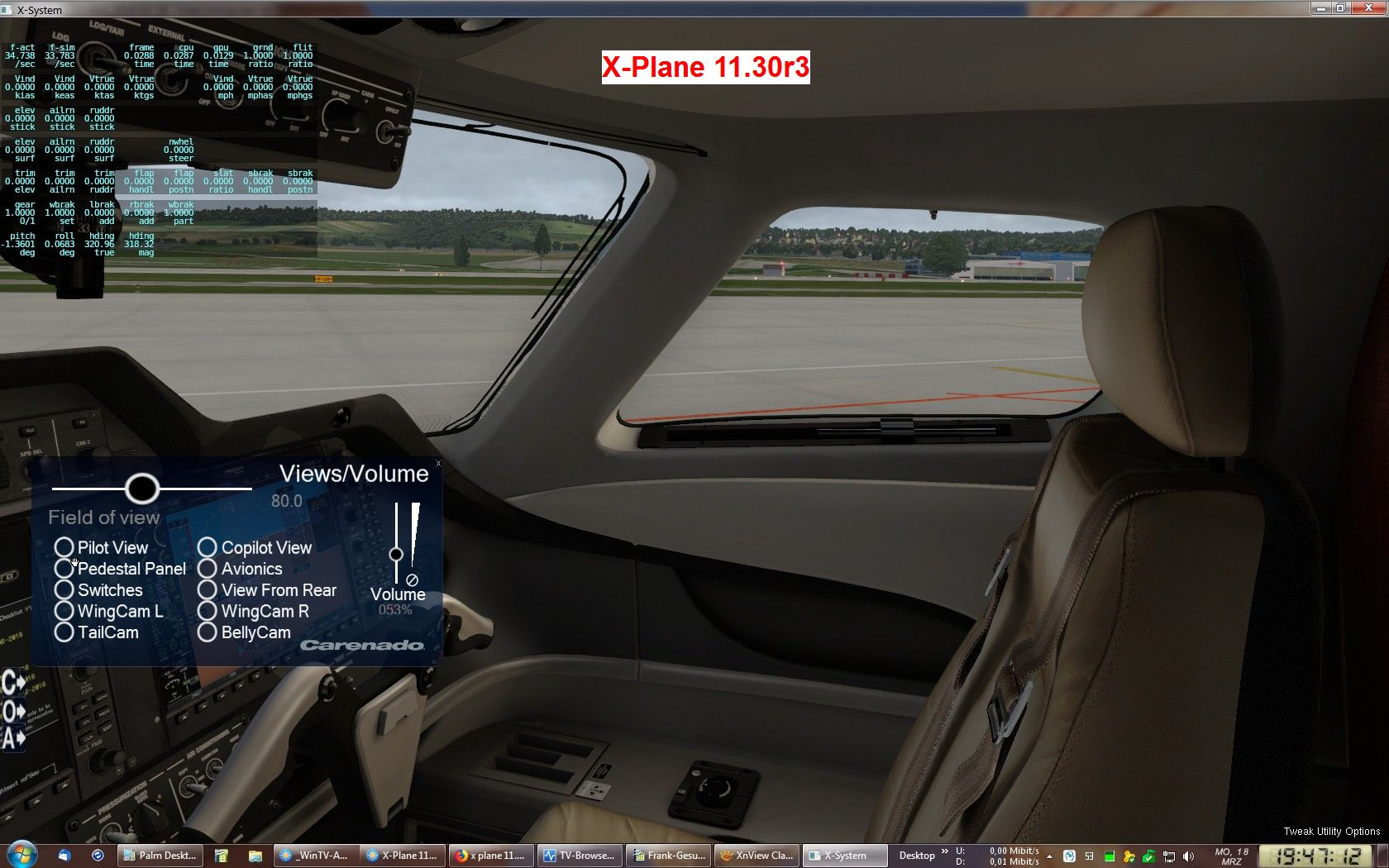

    bevor ich dein Tool nutzte

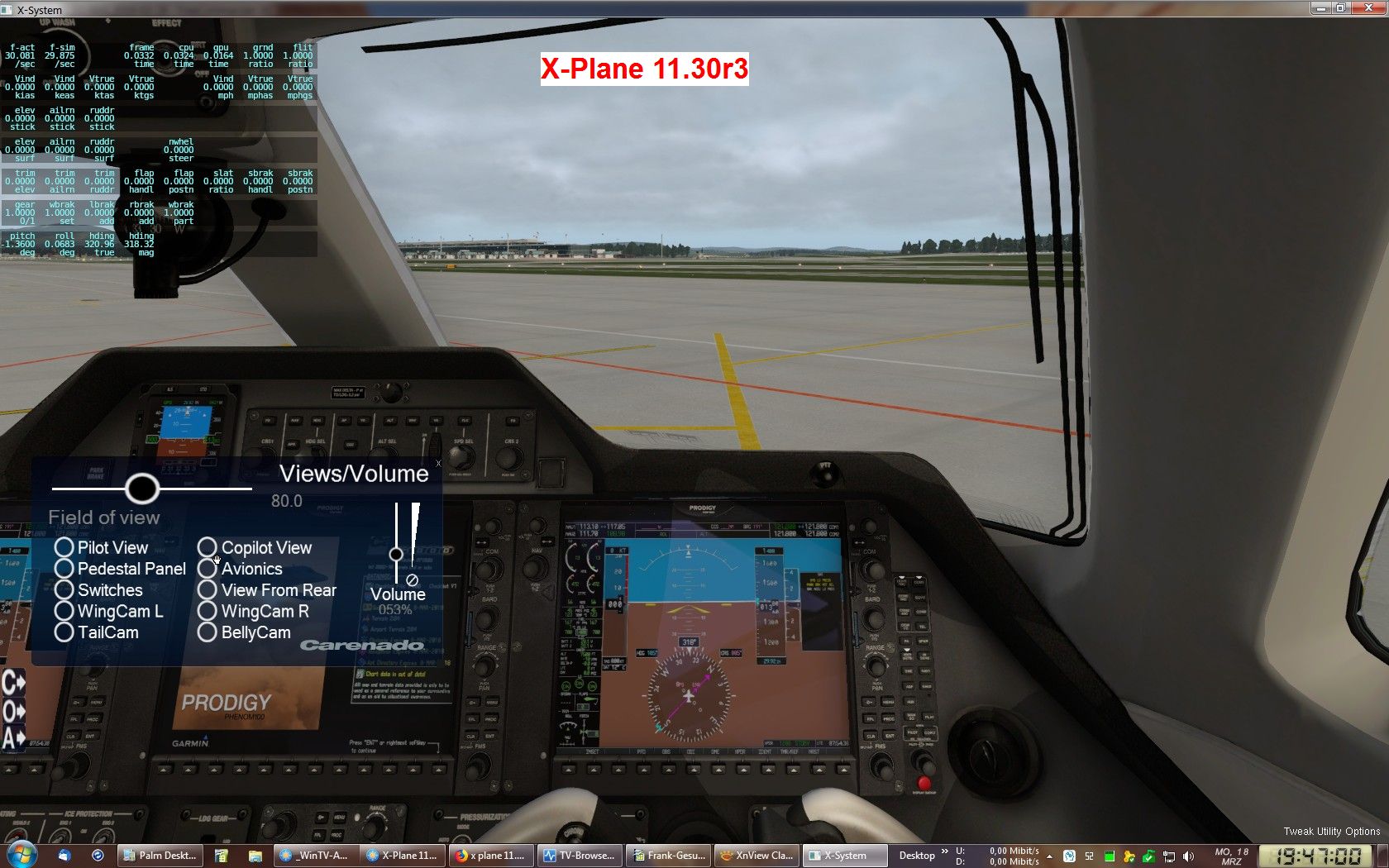

    nachdem ich deine Anleitung vollzogen habe
    und nochmal als Vergleich meine X-Plane 11 Vorgängerversion, in der ja die Sichten OK waren
    Vielen, vielen Dank nochmal. :)
    • March 19, 2019 at 8:33 PM
    Quote from FrankEDDB
    Danke... aber ich schätze hier war das Utility wohl eher die Ursache des Problems - auch wenn ich keinen Plan habe, wie das zustande kommt.
