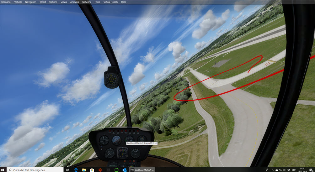

    Salü zäme
    Ich bin ganz neu auf Prepare3D V4.
    Mich stört diese rote Schleife, die sich hinter meinem Flugzeug herzieht. Ich vermute, dies zeigt den Flugverlauf an.
    Kann mir jemand sagen wie ich dies weg kriege, dies stört mich?

    Bezüglich deines Problems bin ich im Moment etwas ratlos,kann mir spontan nichts darunter vorstellen. Probiere mal einen Screenshot von deinem Problem zu erstellen, müsste standardmäßig die Taste "v" sein. Das Bild findet sich im Anschluss im Bilder-Ordner des PC's wieder.

    Im Anhang ein Screenshot....

    Hmm, seltsam, kenne ich trotz einigen Jahren P3D noch gar nicht :D . Schau mal in den allgemeinen Einstellungen im P3D-Menü nach, ob du dort irgendetwas aktiviert hast. Bin im Moment nicht zu Hause. Wenn sich keine Lösung findet, schaue ich mir das spätestens morgen Mittag mal kurz an und versuche den "Schalter" zu finden.

    Habe die Lösung gerade gefunden :)
    In deinem Screenshot oben findest du in der Menüleiste oben den Punkt "Navigation". In dem ausgefahrenen Menüpunkt wählst du dann "Navigation Visuals" aus und nimmst den Haken raus, oder du wählst den Punkt aus und gehst im weiteren Menü auf "Enable Ribbon Visuals" und entfernst dort alle Haken, insbesondere den bei "User Object".

    Super Felix,
    genau, das war es. Da wäre ich wohl nie darauf gekommen.
