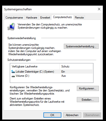

    • May 2, 2022 at 1:57 AM
    • #982
    Was hast Du denn für eine Hardware ? Welches Betriebssystem ?
    Nach dem letzten Update hatte ich Probleme mit dem Joystick, wo auf einmal die Einstellungen nicht mehr korrekt waren. Ich würde auch einmal die Grafiktreiber aktualisieren, und die Chipsatztreiber.
    Könntest Du notfalls den PC zurücksetzen, über die Windows Systemwiderherstellung ?

    • May 2, 2022 at 7:02 AM
    • #983
    Ist aber dann schon krass. Zurücksetzen ist der letzte Weg. Vielleicht hat AKH ja eine Systemsicherung. Oder den folgende Lösungsansätze aus dem FS Magazin:

    • May 2, 2022 at 4:07 PM
    • #985
    Quote from fsx2010
    Man kann ihn ja auch auf den Zeitpunkt zurücksetzen, bevor die Updates installiert wurden. Sofern zu der Zeit ein Widerherstellungspunkt vorhanden ist. Also nicht den ganzen PC zurücksetzen, das wäre wirklich der letzte Weg.

    • May 2, 2022 at 5:12 PM
    • #986
    Ja, das betrifft dann aber nur das System. Aber das muss vorher konfiguriert werden. MS schaltet das gerne auch mal aus. Zumindest bei uns auf der Arbeit nach dem Halbjahres Update.

    • May 2, 2022 at 9:03 PM
    • #987
    Danke für die vielen Tipps!
    Rücksetzung auf den letzten Wiederherstellungspunkt hatte ich schon gemacht, ohne Erfolg.
    Ich werde noch ein paar Sachen versuchen...im schlimmsten Fall hilft nur Deinstallieren und neu laden...

    • May 3, 2022 at 7:20 AM
    • #989
    Quote from AKH
    Ich erinnere mich aber auch noch an ein Update in der Vergangenheit, nachdem auch nichts mehr ging. Nach einiger Zeit lief das Programm aber wieder; evtl gab es damals "zwischendurch" ein Patch. Vielleicht kommt das ja jetzt auch; einige andere haben ja auch das Problem.
    Viele Grüße, Andreas
    Das mit dem Wiederherstellungspunkt hatte ich mir auch schon gedacht aber wenigstens ist er aktiviert. Eine Reparaturinstallation des Flusi könnte auch noch helfen. Wo ist der Flugsimulator installiert? Laufwerk C? Wo ist das Community Verzeichnis angelegt?
