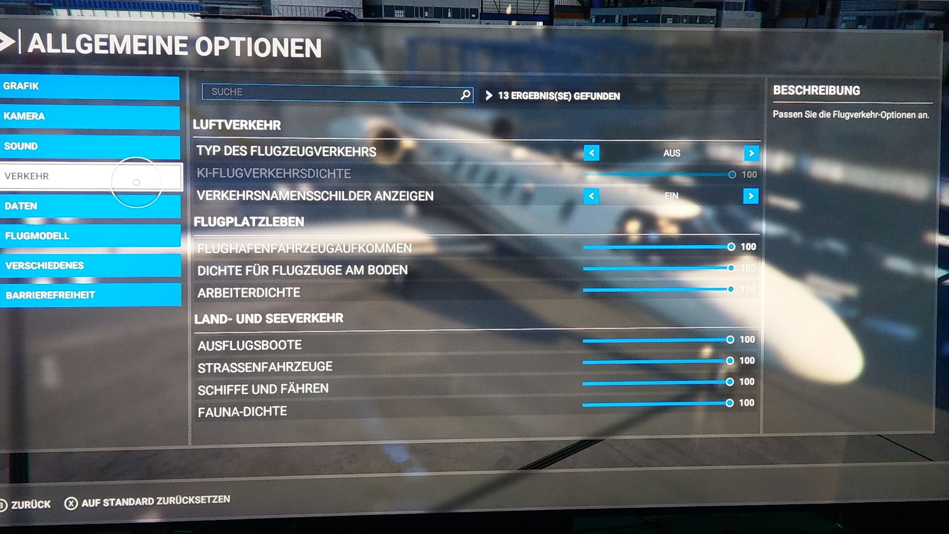

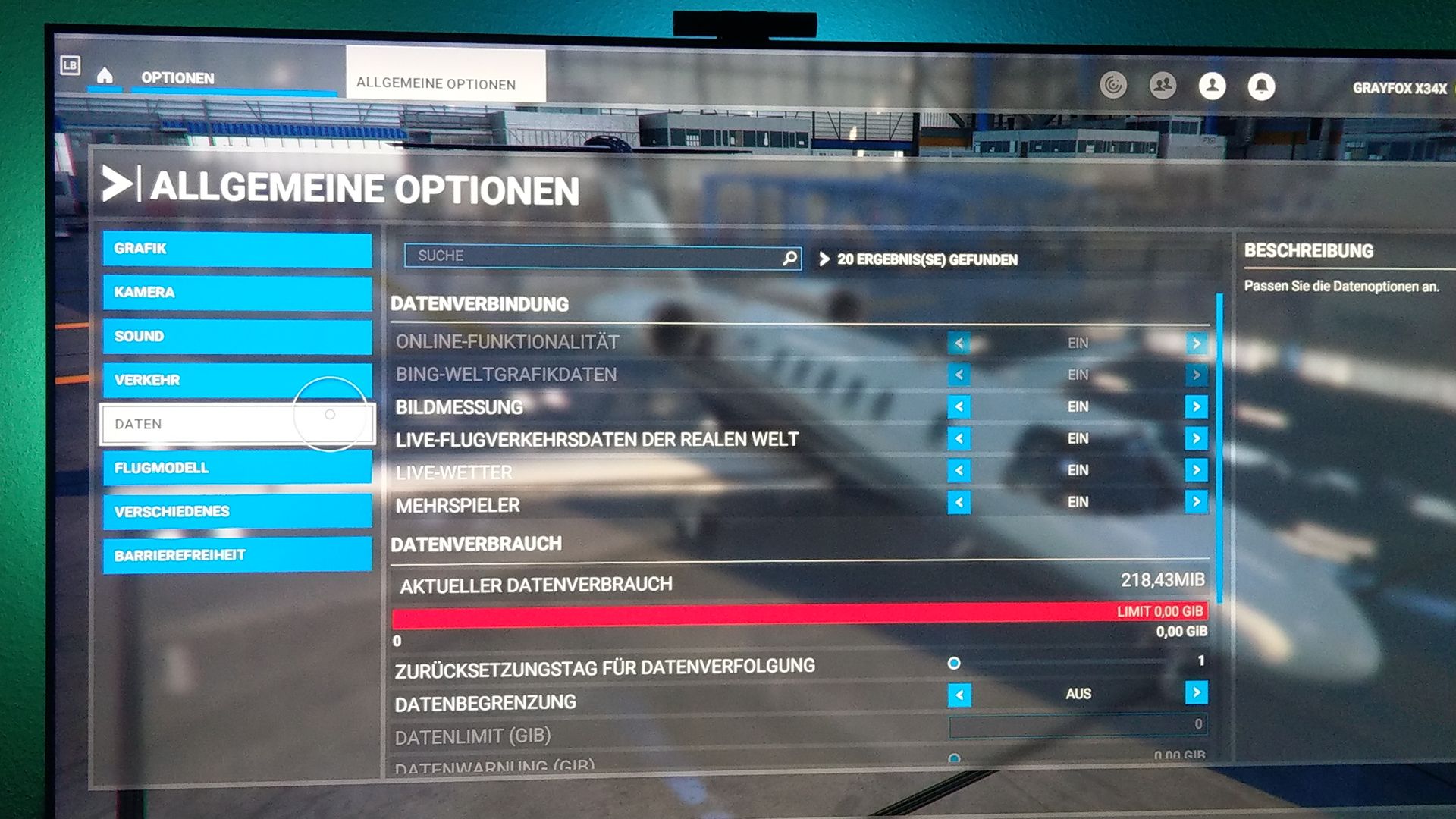

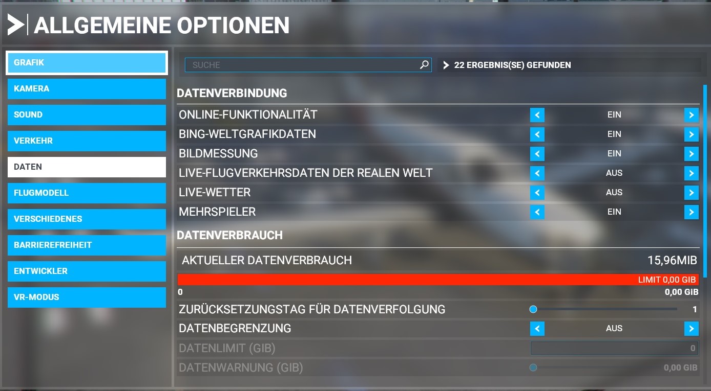

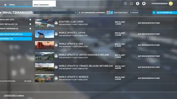

    Bitte unter Profil im Inhaltsmanager schauen, ob Updates installiert sind.
    Und ob unter Allgemeine Optionen, Daten, ob das Live Wetter aktiviert ist. Bei mir ist es im Screenshot AUS.
    Ansonsten, der FS 2020 wird auch unter der X Box wohl noch Kinderkrankheiten haben. Da hilft nur der Patch: Geduld. ;)

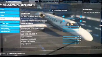

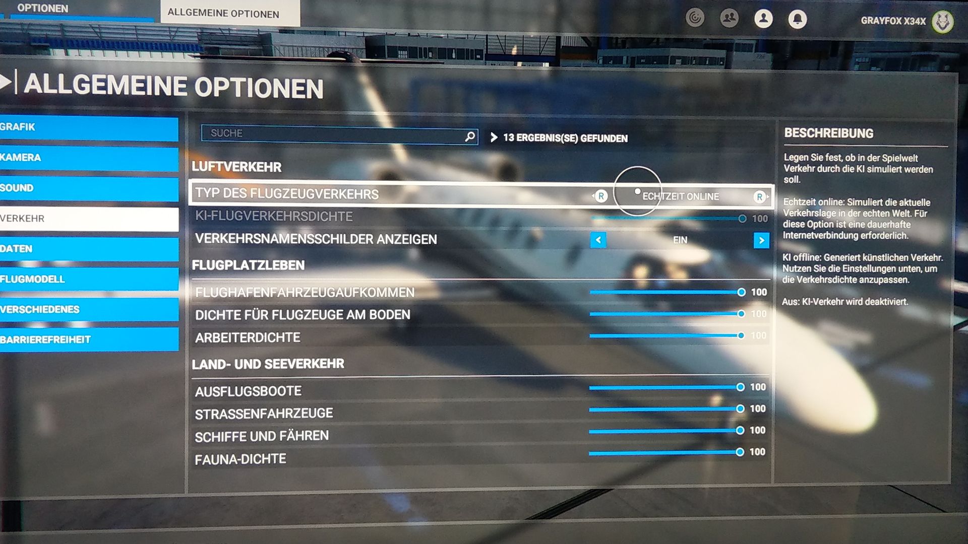

    Ist alles installiert und wenn ich bei Verkehr oben das auf Echtzeit online einstelle, speichere, rausgehe und wieder reingehe, dann ist das wieder auf aus.

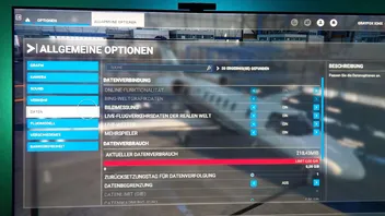

    Daten

    Es wunderte mich aber bei dem einen Screenshot, das Bäume, Autos, , Schiffe, Flugverkehr ,Flughafenverkehr usw. alles auf 100 % steht. :/
