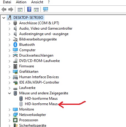

    • January 9, 2022 at 4:52 PM
    Manchmal gibt es Probleme mit dem USB. Ev. alles einmal deinstallieren, im Gerätemanager Geistereinträge entfernen, bzw. unter Ansicht "Ausgeblendete Geräte anzeigen" lassen , wie im Beispiel gezeigt eine doppelte Maus. Solche Einträge entfernen. Und noch einmal neu einstecken. Bzw. nach Installationsanleitung installieren .
