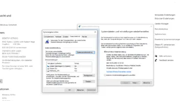

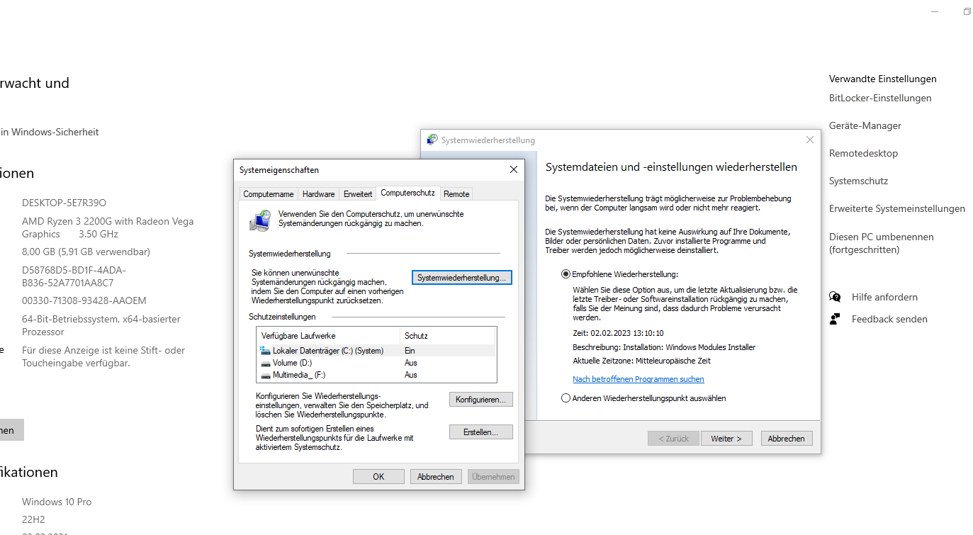

    • February 3, 2023 at 12:51 PM
    Was hast Du den für eine Hardware?
    Man kann übrigens Windows zu einem früherem Zeitpunkt zurücksetzen mittels der Systemwiederherstellung.
    Systemsteuerung, dort System, dort steht rechts Systemschutz, und dort widerum unter Computerschutz auf Systemwiederherstellung gehen. So ist das jedenfalls bei Windows 10.

    • February 3, 2023 at 2:59 PM
    Guter Tipp !:thumbup:
    Aber das zurücksetzen ist ja keine Neuinstallation, nur ein Rücksetzen auf dem Zeitpunkt, bevor er das auf Direkt X12 gesetzt hatte. Das dauert normalerweise nicht lange. Einige Minuten . Vorausgesetzt, es gab davor einen Wiederherstellungspunkt.
