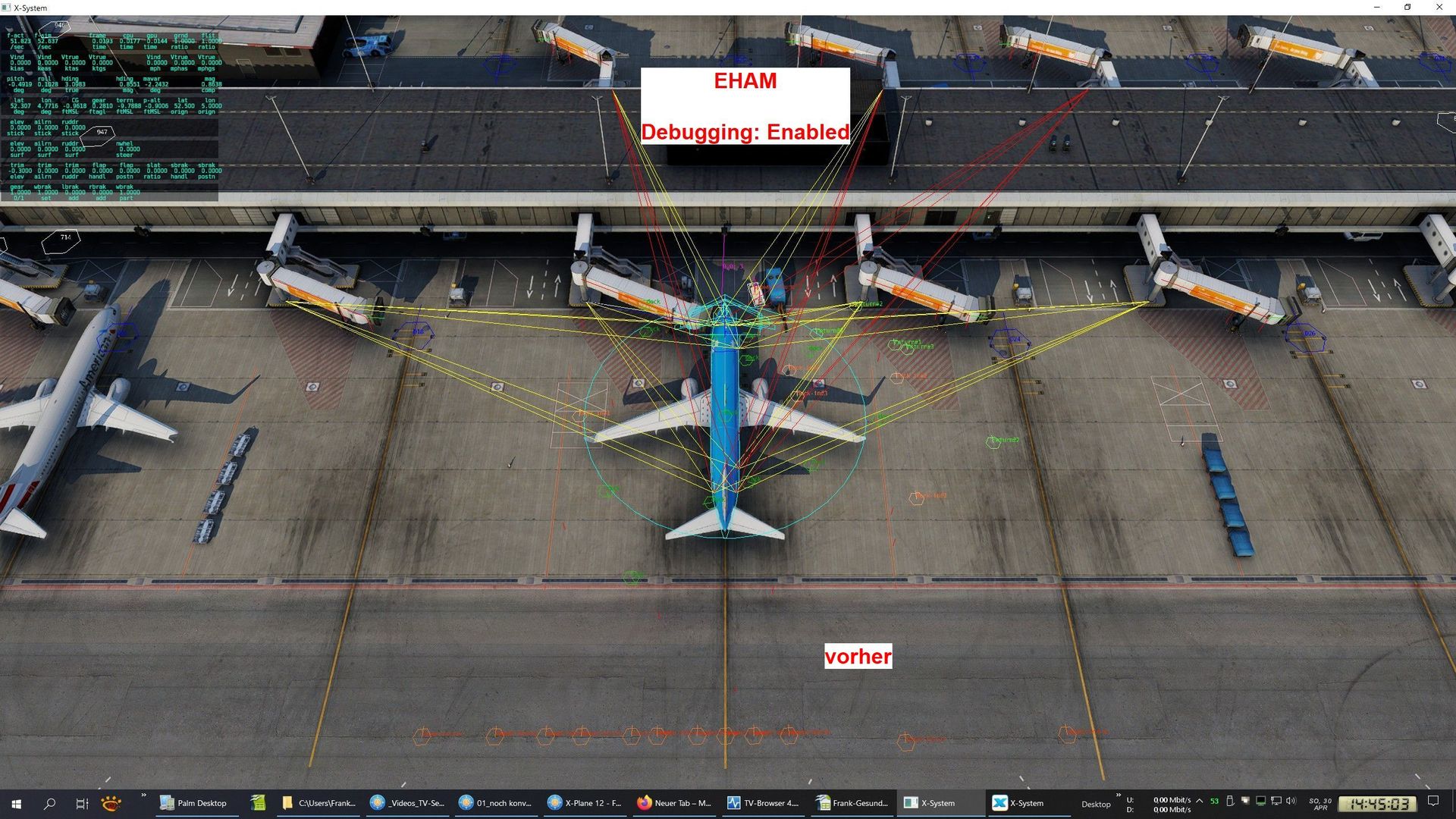

    Ich habe mir vor kurzem den ORBX - EDDF Frankfurt Airport gekauft und bin im XP12 aber etwas enttäuscht, um es mal nett zu bezeichnen.
    Denn auf der Produktseite heißt es "Custom animated jetways (compatible with SAM)." aber egal an welches Gate mit Jetways ich mich mit der XP12 eigenen B737-800 stelle, kein einziger Jetway dockt an die geöffnete vordere linke Tür an.
    Ich hatte mir gleichzeitig noch den EHAM Amsterdam gekauft, bei dem docken die Jetways an der XP12 B737-800 problemlos an.

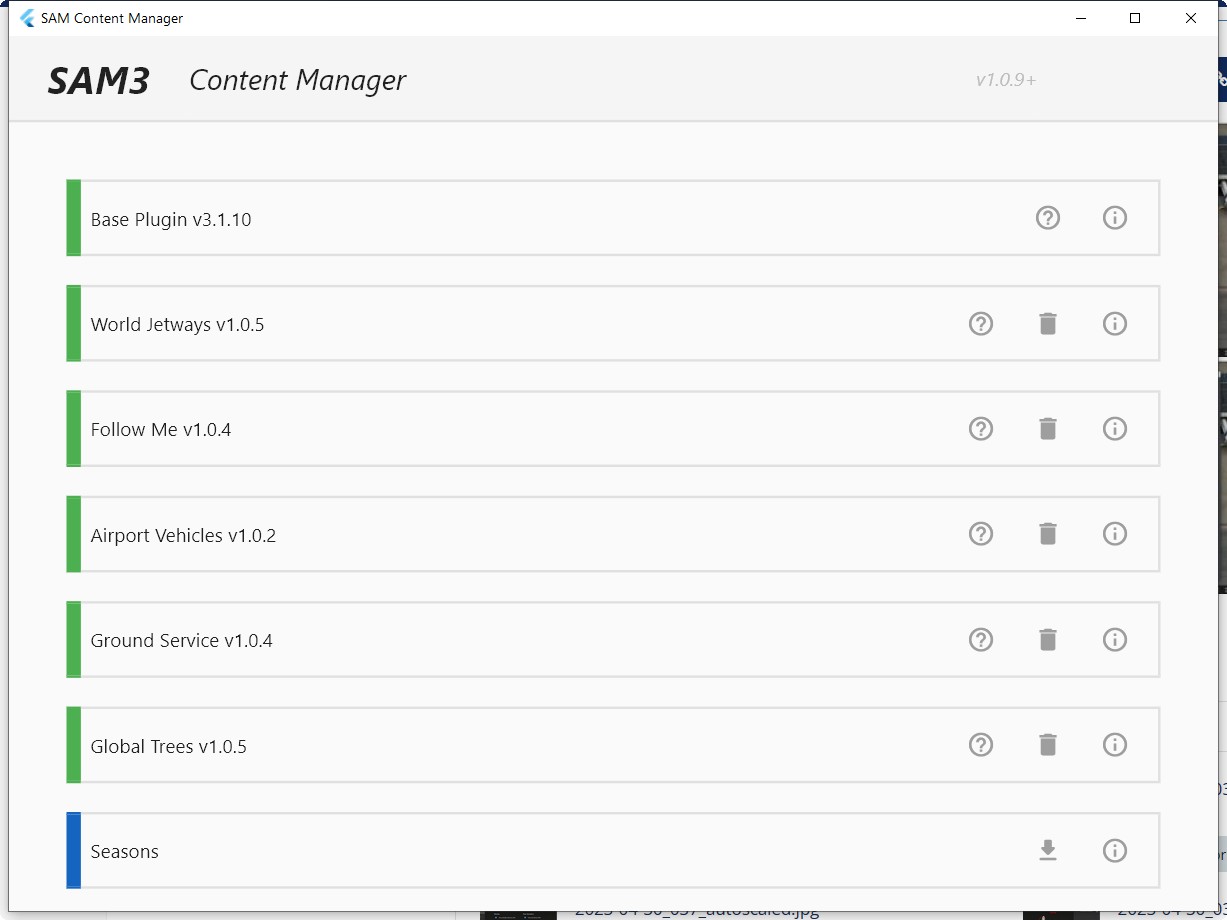

    Ich habe des Plugin SAM inkl. der gekauften Zusätze SAM Airport Vehicles XP + SAM Follow Me XP + SAM GroundService XP + SAM WorldJetways installiert.
    Hat noch wer diese Jetway-Probleme ?

    Ja die Maschine ist in Cold& Dark, ist das der ToLiss A319 bei dir, den habe ich auch, aber auch bei dem dockt kein Jetway an.
    Welches Gate / Position ist das da bei Dir ?

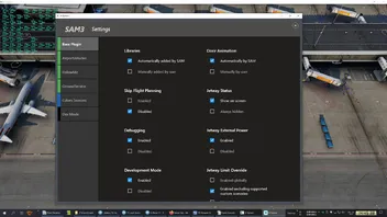

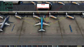

    Ich habe mal in das SAM Fenster geschaut und da wird mir in EDDF der Jetway immer nur in Blau gekennzeichnet (Blaue Tür am Flieger). Wenn ich dann nach EHAM gehe und der Jetway angedockt ist, wird mir dise Tür dann als grün markiert.
    Blaue Markirung des Jetways heißt wohl, das er in Reichweite ist.

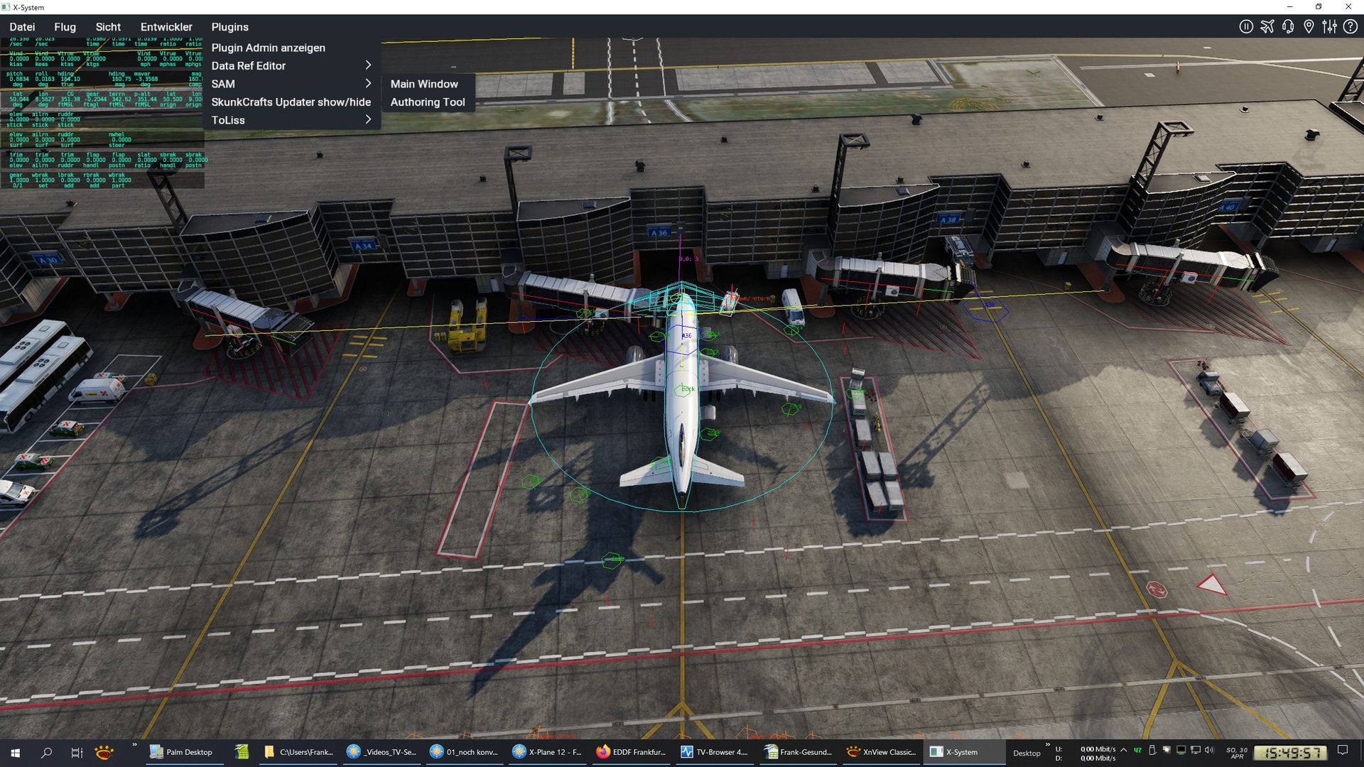

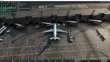

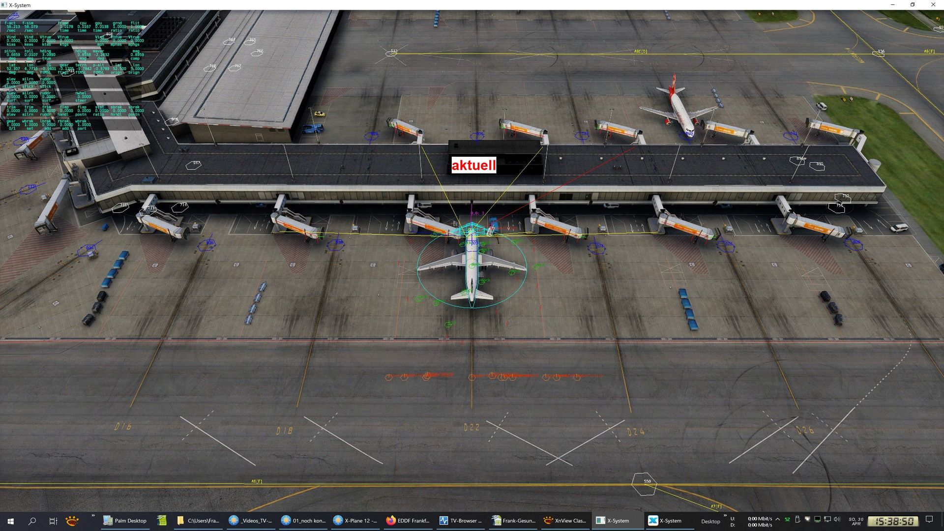

    • April 30, 2023 at 4:09 PM
    Also ich falle bissl vom Glauben ab.
    Ich habe glaube ich Dein Gate gefunden A36, ich also mit dem ToLiss A139 dort hin und was ist ? Der Jetway ist angedockt. 8|

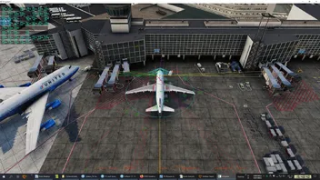

    Und das ist nicht die einzige Veränderung, im XP-Menü habe ich unter Plugins > SAM jetzt nicht mehr nur > Main Windows , nein es gibt noch einen weiteren Unterpunkt > Authoring Tool, keine Ahnung wodurch dies da jetzt ist.

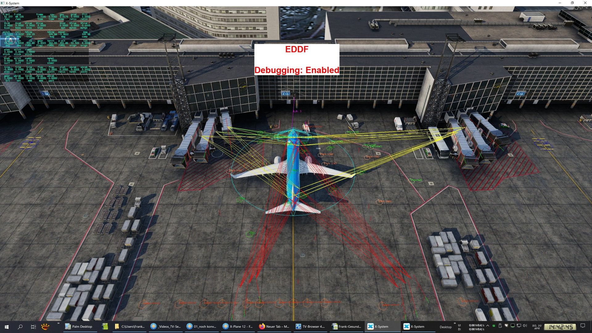

    Und wenn ich mir auf den Positionen dann wieder unter SAM3 Settings > Base Plugin > Debugging > Enabled aktiviere, sieht das dann auch etwas anders aus. (s. Bilder)
    Und in EDDF, am Gate C14 wieder kein Jetway angedockt, aber am Gate A36 ja.
    Also entweder sind nicht alle Gates in EDDF mit andockenden Jetways ausgestattet, wenn dem so ist, müßte sowas dann aber bei der Produktbeschreibung dabei stehen.
    Keine Ahnung was da nun ist.

    Ich wollte eben mal jedes Gate durchgehen um zu sehen wo Jetways funktionieren oder nicht. Also mit der XP12 eigenen B737-800 losgelegt, weil ich denke, daß diese nicht noch mehr Frames frißt, als EDDF schon.
    Angefangen bei A69, ups Jetway steckt bis zur Rumpfhälte drin.
    Angedockte Jetways bei A69 (siehe oben), A58, A52, A18 (grünes Label).
    Weiter A66, A62, A54, A50, A22, A24, A36, A38 Jetway außer Reichweite (graues Label).
    Die Jetways A14, A26, A28, A30 zwar innerhalb der Reichweite, aber nicht angedockt (blaues Label).
    Quelle der Labels: SAM - General - Settings
    Momentmal Gerson und ich hatten doch auf A36 einen angedockten Jetway bei dem ToLiss A319, warum bei der B737-800 nicht :?:
    Und ja als ich es nochmal bei A36 + A38 mit dem A319 testete, beidemale angedockte Jetways.
    Alles verwirrend, somit habe ich mit dem testen der Gates mit Jetways abgebrochen.
