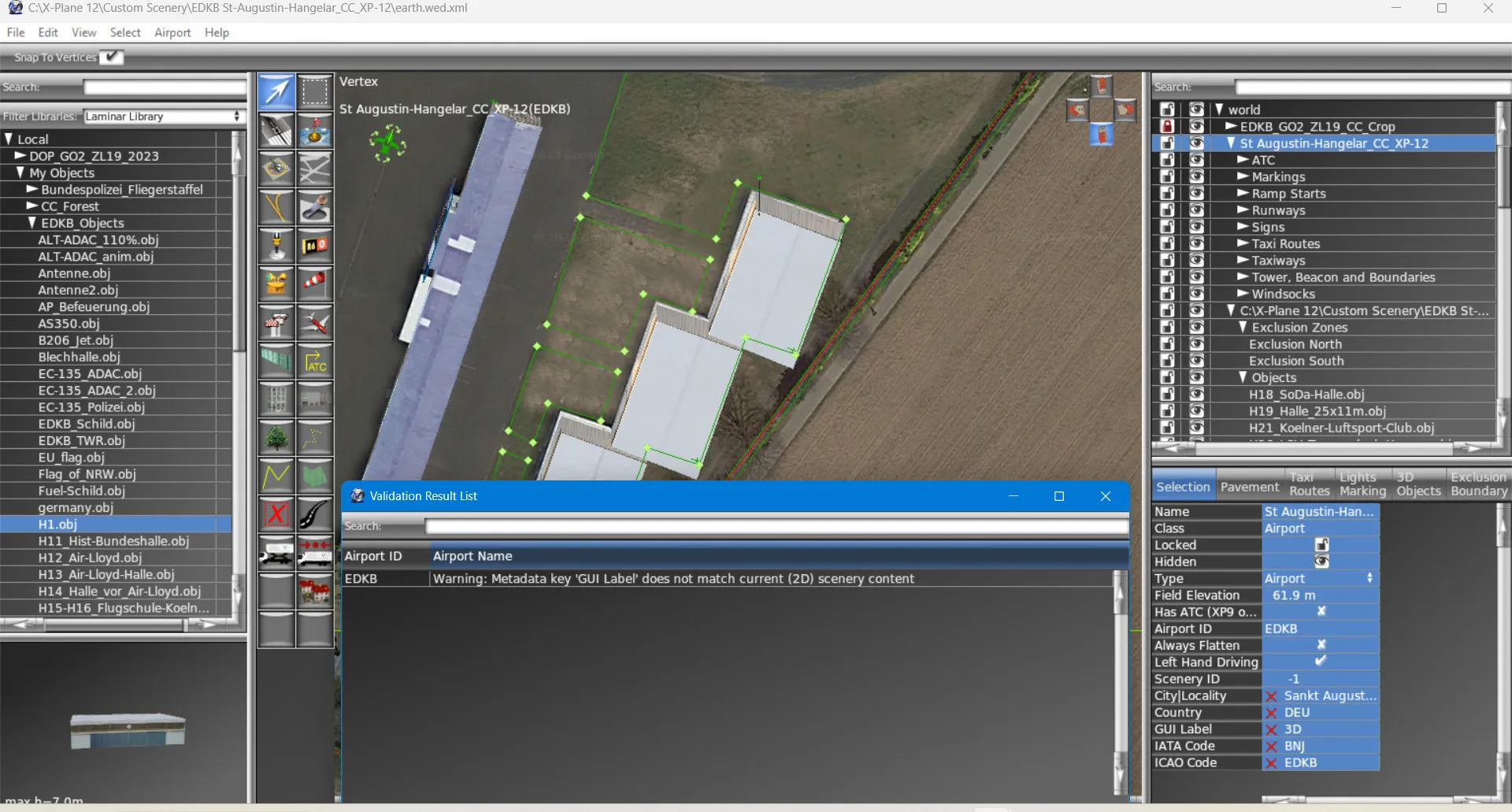

    Als ich nun die neue WED-Version öffnete, wurden mir dort meine Plätze angezeigt, die ich in der "C"-Version im XP-12 bereits angelegt habe.
    Woher hat die neue WED-Version diese Informationen bezogen?
    Ein Blick in die scenery_packs_ini zeigt mir jedoch an, daß der Simulator nur die mit Auslieferung beinhalteten Demo-Plätze enthält, die ich nun "disabled" habe.

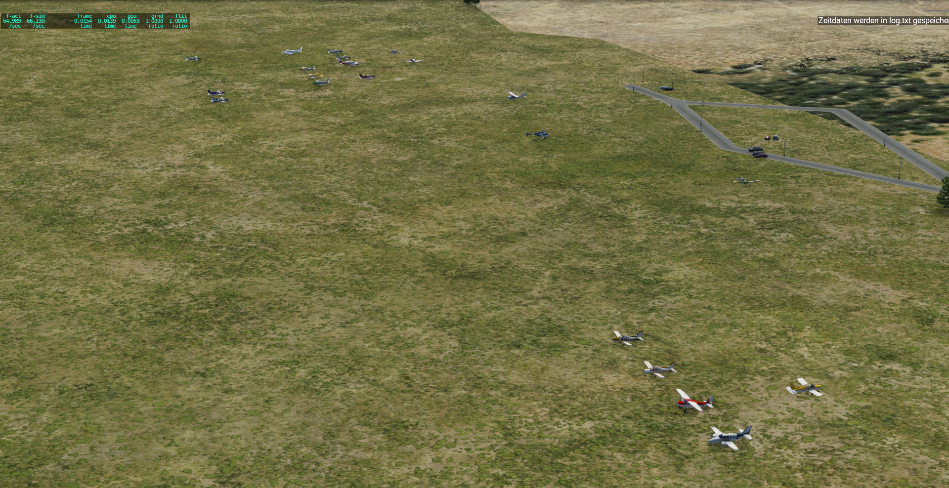

    Mein EDKB St Augustin-Hangelar wird selbst, "from the scratch" neu angelegt im WED zwar sauber angezeigt ( nur eigene mit Sketch-Up 2017 "Make" gefertigte Objekte sowie ein zugeschnittenes Ortho4XP-DOP) aber beim Export läuft da möglicherweise einiges schief.
    Ein vor wenigen Wochen in XP-12 neu angelegter platz wird mit allen Objekten, orthophoto und bewegten Bodenfahrzeugen ordnungsgemäß im Simulator dargestellt.
    Das Problem bei diesem Platz ist also etwas speziell.
    Lt. Validation Report ist alles ok....aber:
    Im XP-12 wird mir ein EDKB ohne Ortho-Photo und ohne sichtbare Runway angezeigt, der mit meinem Platz nichts gemein hat.
    Da ist nur eine grüne Wiese sichtbar mit geparkten Helis und Flugzeigen, die ich nie verwende.

    bei der Konvertierung kann es hinsichtlich der Ortho´s Probleme geben. Hilfreich wäre wenn du noch die .tif Dateien hättest. Die einfach mit Ortho laden neu einlesen. Das sollte klappen. Warum keine Runway angezeigt wird entzieht sich momentan meiner Kenntnis. Eventuell einmal die Reigenfolge in der scenery.cfg anpassen. Dein Airport sollte über den "Global Airports" angezeigt werden. Hast du den selbst gebaut oder irgendwo herunter geladen? Hast du die apt.dat und *.dsf importiert?
