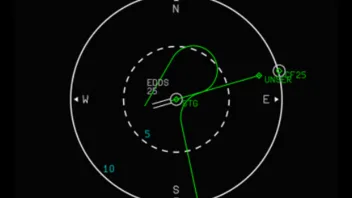

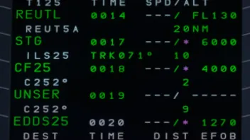

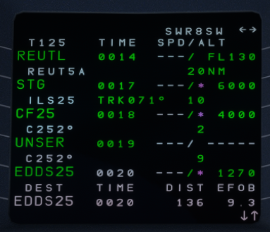

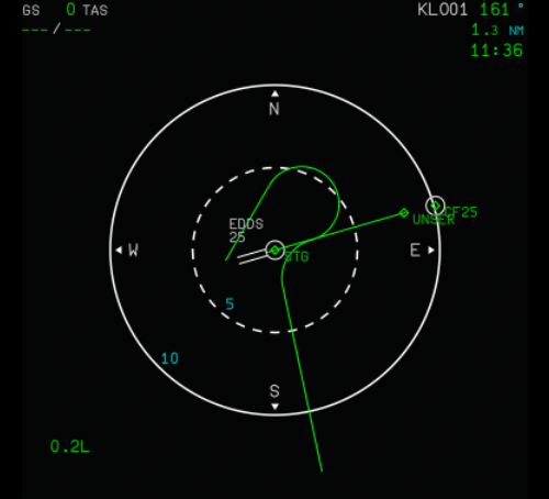

    Meine Ausgangslage ist folgende: Ich verwende den Flybywire A32NX. Ich habe mit Simbrief einen Flugplan für LSZH-EDDS erstellt. Mir wurde in EDDS die STAR REUT5A für die Landung auf der 25 zugewiesen. Dann habe ich in LSZH an einem Gate cold & dark begonnen und den Flugplan über die MCDU geladen. Danach die SID und STAR ausgewählt, und dann im Planungsmodus die Wegpunkte durchgegangen. Dann ist mir aufgefallen, dass die STAR bei EDDS sehr seltsam dargestellt wird (siehe Anhang). So kann man unmöglich anfliegen, natürlich könnte ich nach CF25, dem zweitletzten WP einen Direct nach UNSER machen und dann würde das wohl klappen, aber das ist doch nicht der Sinn der Sache. Oder ist es normal dass man solche manuellen Korrekturen machen muss?
    Solche Probleme habe ich auch bei anderen Flugrouten. Was mache ich wohl falsch? Die NAV DATA sind aktuell.

    Das Problem kann dann nur beim Flybywire liegen. In solchen Fällen dann eben korrigieren. Auch bei anderen Flugzeugen gibt es manchmal Probleme. Immerhin muss man nicht alle Wegpunkte eingeben, sondern überprüft dann halt die Strecke und muss korrigieren, wenn notwendig.
    • September 6, 2023 at 8:16 PM

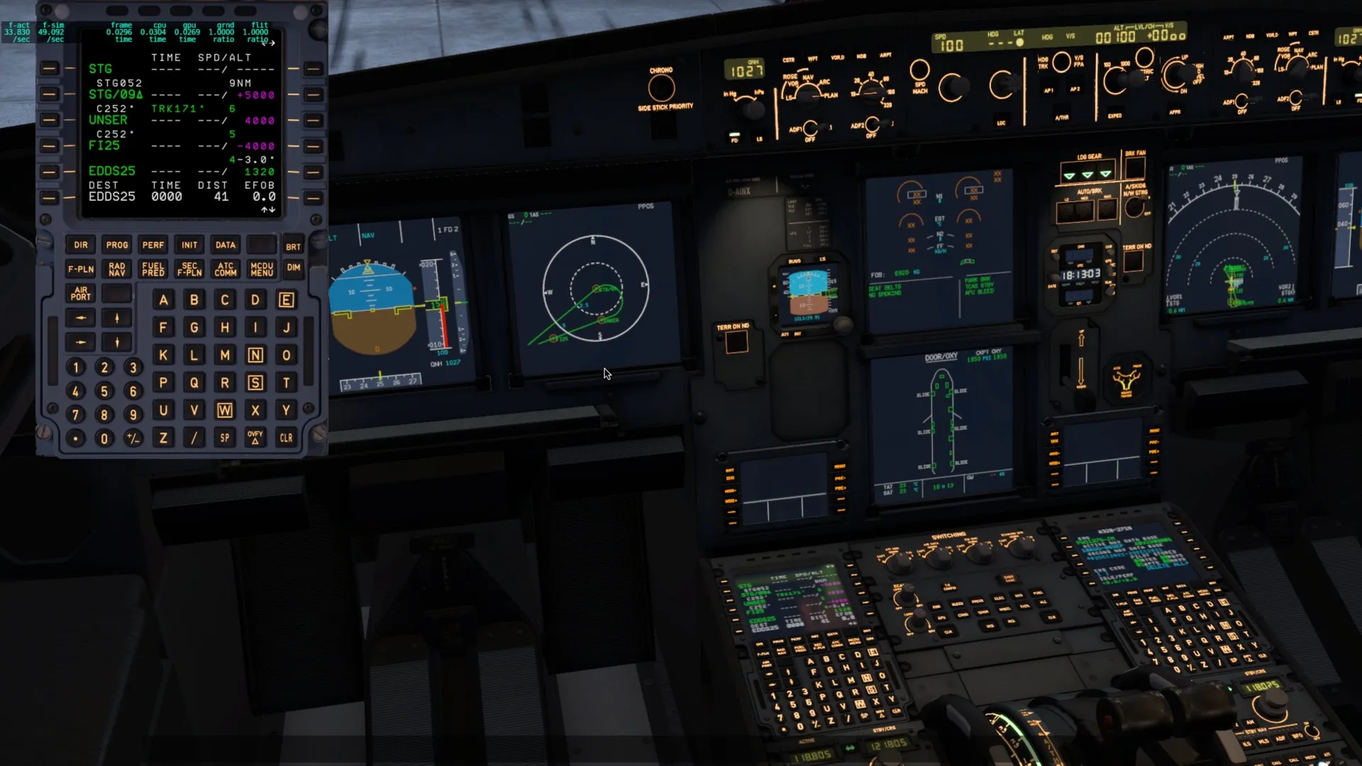

    Ich denke auch, dass das eher ein Darstellungsproblem des FlyByWire-Busses ist. In XP12 - mit dem ToLiss-Bus - bekommt man den Anflug vernünftig ausgewählt (Approach auf die 25 ausgewählt und als "Via" STG).
