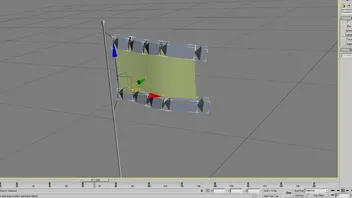

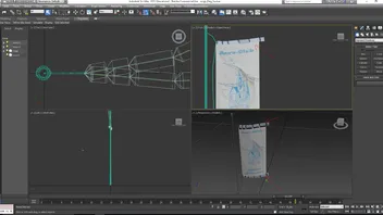

    Hallo Leute ,
    Anbei habe ich eine kleine bitte , an die Entwickler , bin eben am Testen und Rum Experimentieren komme eben nicht weiter ? . An eine richtige Animationen der Flaggen in 3ds Max , für meine weitere Projekte , EDGP , EDDE , und andere Projekte dann zu einen update ausrichten kann ,
    nun da bräuchte ich ein wenig Hilfe , und zwar geht es darum eine Flagge richtig darzustellen das nicht so gleich strikt auf hört zum Schluss , das wieder von vorne das Schema beginnt hat da einer einen Tipp für danke
    ich habe zwei Bilder eingefügt das man sehen kann was ich damit meine
    der ANfnag einer Animierte Falgge und das Ende , mit der Bones Technik in 3ds Max

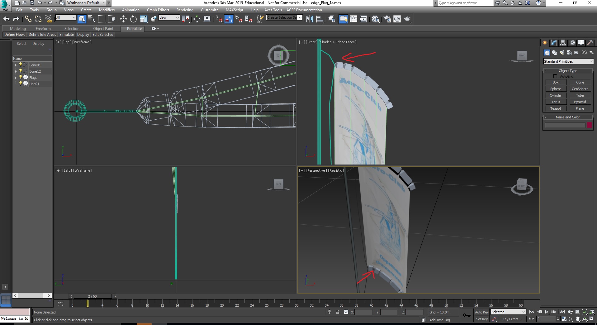

    • August 13, 2016 at 12:07 PM
    Dies Sache ist sehr einfach :)
    Du solltest beim Animieren, bzw beim Schreiben der Keys nur darauf achten, das die Flagge in der Startposition (inital) mit der Endposition (end) identisch ist.
    Je nachdem welche Methode du zum Animieren wählst, quaternion, noise, physik, kann es sinnvoll sein, die Option "Angel Snap Toggle" einzuschalten, damit lassen sich Objekte präzise rotieren, auf einen festen Wert "einrasten":

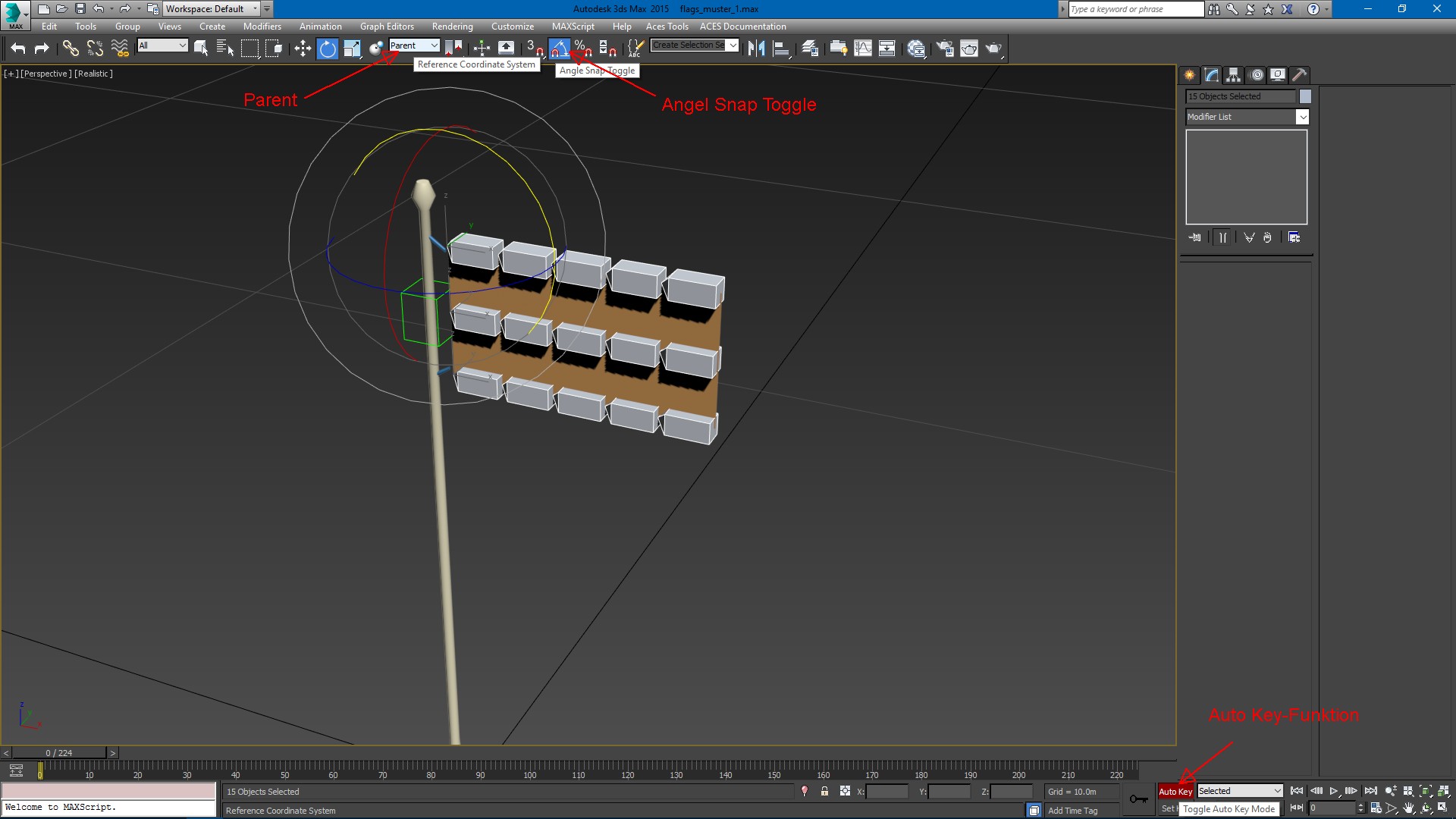

    Das Problem läßt sich dadurch lösen, in dem du:
    a) "Angel Snap Toggle" aktivierst. Dadurch lassen sich Objekte in 5-Grad-Schritten rotieren/drehen.
    b) "Reference Coordinate System" auf Parent stellt. Dadurch lassen sich die Bones ählich wie die Finger einer Hand biegen/strecken.
    Wenn du diese Optionen gestetzt hast, kannst du dann alle Bones auswählen und in die Initalposition bringen. Dann kannst du deine Quaternion-Animation machen, mittels Auto Key-Funktion.
    Dann könntest du noch deine Time-Configuration von 30 Frames (NTSC) auf 24 Frames (PAL) ändern. Damit vermeidest du einen/diesen leichten Zeitlupeneffekt bei der Flaggenanimation.
    Deine Flagge mit dem neuen Setup ist hier: flags_muster_1.zip

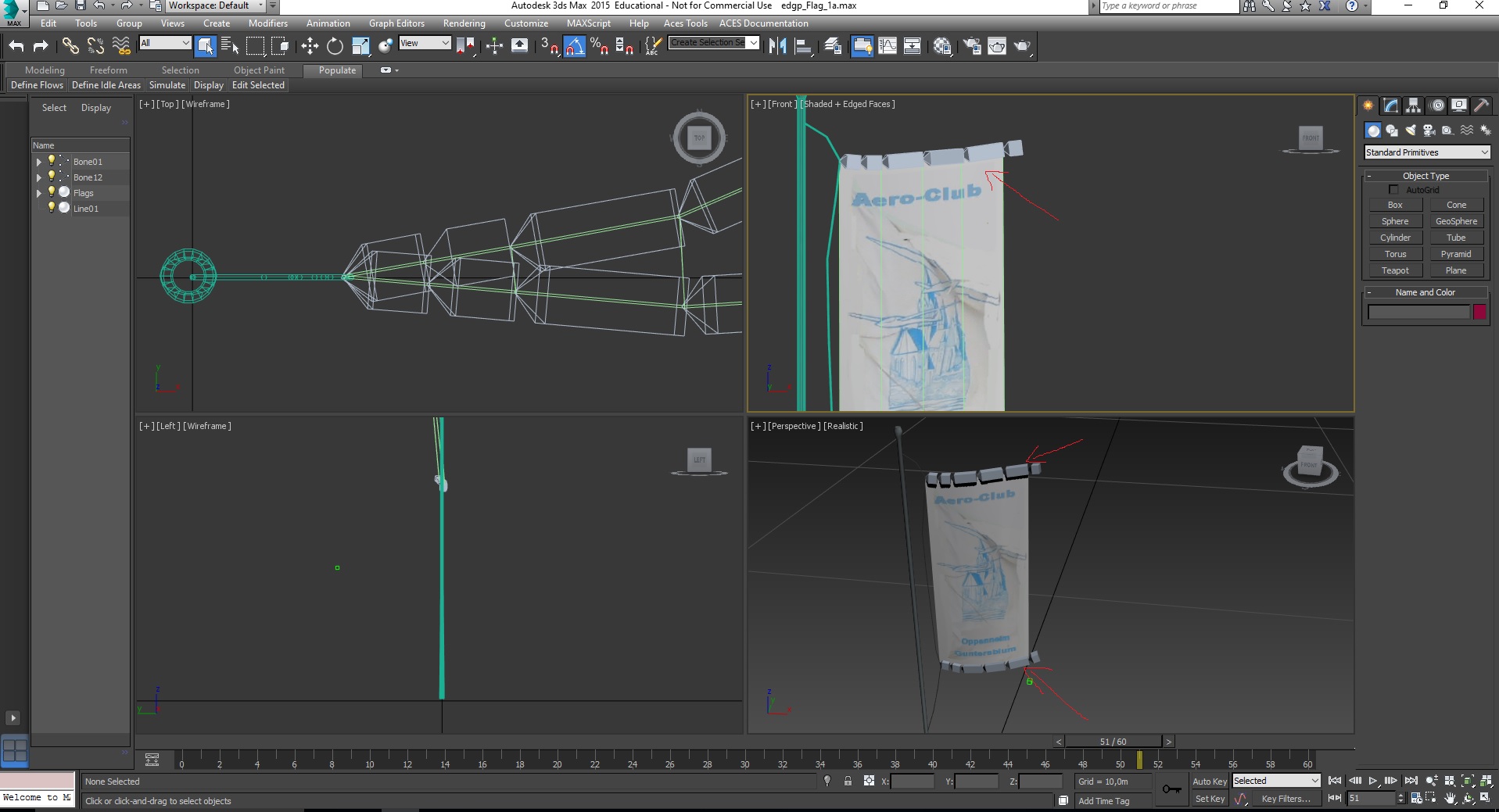

    Hallo Christian,
    Nun das Grund Primzip habe schon verstanden soweit , mit den Finger Systen aber bei mir ist noch etwas zu eckig weicher erstellen , ich denke mal als neues Muster kann ich das jetzt so lassen , habe auch noch die Tangneten eingefügt
    einfach nur eine Animierte Flage als Grund Muster neu erstellen , für EDPG , oder EDDE und andere Projekte , von mir !
