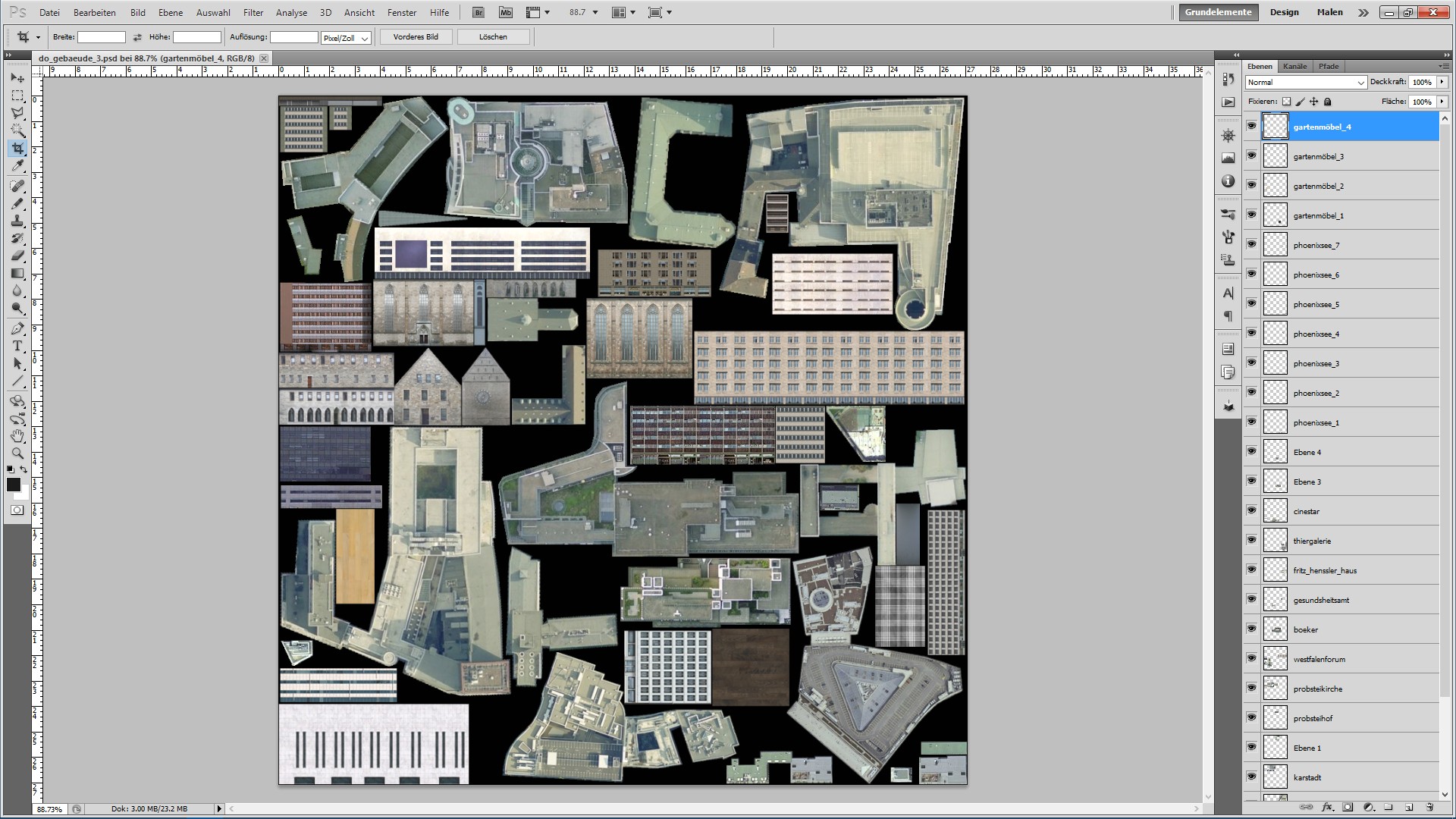

    Hilfreich könnte es sein, zunächst alle Objekte einzeln zu erstellen und sie dann in eine BGL-Bibliothek (BGL-Library) zu packen. Mit dem im FSX-SDK mitgelieferten "Object Placement Tool" kannst du die Objekte dann exakt platzieren.
    Zum Thema Texturen
    Es ist sehr sinnvoll, soviel Objekte wie möglich in eine einzelne 1024er-Textur zu packen, so dass sich dann mehrere Objekte eine Textur teilen. Hierbei muss ein Kompromiss zwischen der Wichtigkeit des Objekts und der Qualität der Textur gefunden werden; Ist das Objekt wichtig, dann kann man ihm mehr Platz innerhalb der 1024er Textur einräumen.
    Der andere Weg wäre, jedes Objekt mit einer Texture zu versehen, aber bei 100 Objekten hättest du dann auch 100 Texturen. Dies sollte man bereits bei der Planung der Platzes in seine Überlegungen mit einbeziehen, zumal im Laufe der Zeit das ein oder andere zusätzliche Objekt in die Szenerie eingebaut wird, bzw. dazu kommen kann.
    Bei einem kleinen Platz ist das sicher alles kein großes Problem, aber je größer das Gebiet, und/oder je mehr Objekte diese Szenerie hat, desto höher wird automatisch der Aufwand der Grafikkarte für die Berechnung der Texturen -> Drawcall-Problematik.
    Im nachfolgendem Bild ist zu sehen, dass in der Textur mehrere Objekte "untergebracht" sind:

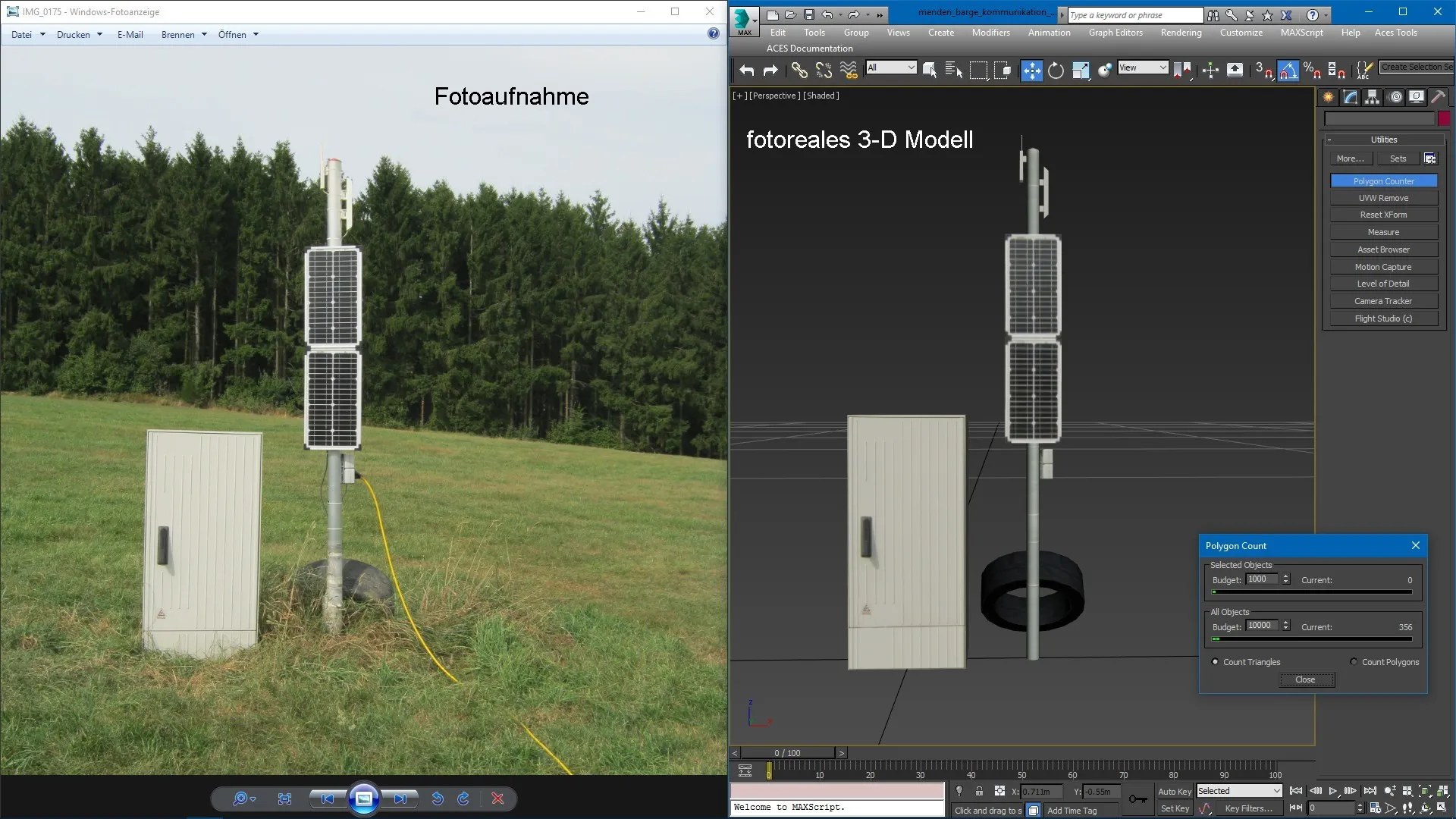

    Manfred, ich kann dich eigentlich nur ermuntern noch mal einen neuen Anlauf für eine andere 3-D Software als Sketchup zu unternehmen. Möglicherweise kann es hilfreich sein, in der Übergangszeit beide Programme zu bedienen, das gibt einem etwas mehr Sicherheit.
    Die vielen Werkzeuge, die auf den ersten Blick verwirrend wirken, benötigt man nicht. Im Endeffekt sind es einige wenige Werkzeuge die zum Einsatz kommen, um aus primitive Objekte detaillierte Objekte zu machen. Schon beim erstellen der Objekte kannst du exakt einstellen wie viele Polygone du dafür einsetzten möchtest. Sagt man eigentlich noch Polygone, oder heißt das jetzt nicht "Triangles", "Trices" ?
    Das nackte 3-D Modell (also ohne Texturen) ist in knapp 10 Minuten fertig gewesen und hat einen relative geringen Poly-Verbrauch:
