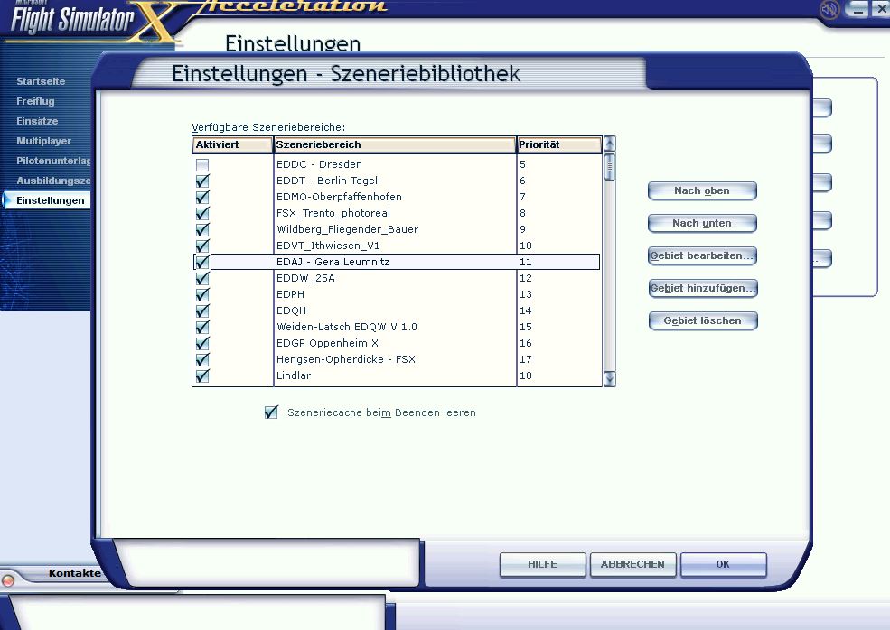

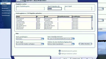

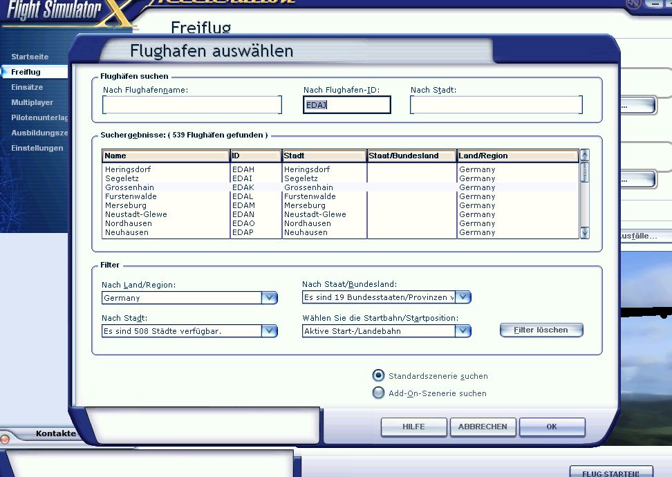

    Ich komme darauf weil ich die Scenery selbst installiert habe und in der Bibliothek angemeldet habe.
    Und wie soll das gehen eine Scenery in einer falschen scenery.cfg anzumelden?
    Ich jedenfalls habe die entzippten Ordner nur verschoben, nichts weiter. In den Anhängen sieht man das es angemeldet ist aber in der Auswahl nicht auftaucht.

    Quote from PZLFlieger
    Was hoffst du denn zu sehen in meinen Bildern?
    Die Bilder sollen zeigen, das der Platz in der Bibliothek korrekt angemeldet ist aber im Auswahlmenü dennoch nicht zu finden ist, weder über ICAO suche noch über Stadt oder Flugplatzname.
    Nein, es wird mir auch keine Standart Szenerie von Gera Leumnitz angezeigt bei deaktivierter Addon Scenery.
    Wie Rainer schon geschrieben hat, wird EDAJ im Auswahlmenü bereits angezeigt, auch wenn die Zusatzszenerie von Thomas nicht installiert ist.
    Dies ist in Deinem Bild nicht der Fall, auf EDAI folgt gleich EDAK. Da müsste eigentlich EDAJ auftauchen, jedenfalls ist das bei mir der Fall.
