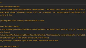

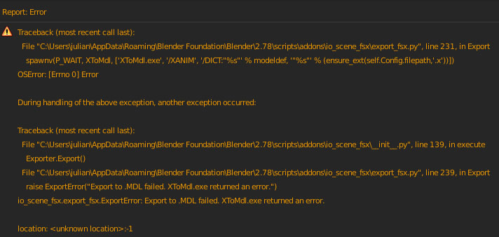

    Beim direkten Export einer .mdl Datei (die checkbox "Export mdl") im "Export DirectX for FSX (.x)" Dialog bekomme ich immer eine Fehlermeldung aus der ich nicht schlau werde. Ich habe sie mal angehängt.

    Habe festgestellt, dass die MDL Datei trotz der Fehlermeldung einwandfrei geschrieben wird. Einzig und allein den Texturnamen setzt Blender2Fsx nicht richtig. Wenn im Blender Material Editor bspw eine Textur mit dem Name "meineTextur.psd" in einem Material verwendet wird, so wird in die .mdl von Blender2Fsx "meineTextur.psd.dds" als Diffuse-Texture Name geschrieben.
    Hat jemand eine Idee woher das kommen könnte? Wäre super, da es mir ein manuelles Nachbearbeiten der MDL Datei ersparen würde und ich den ModelXConverter dann fast gar nicht mehr bräuchte :)
