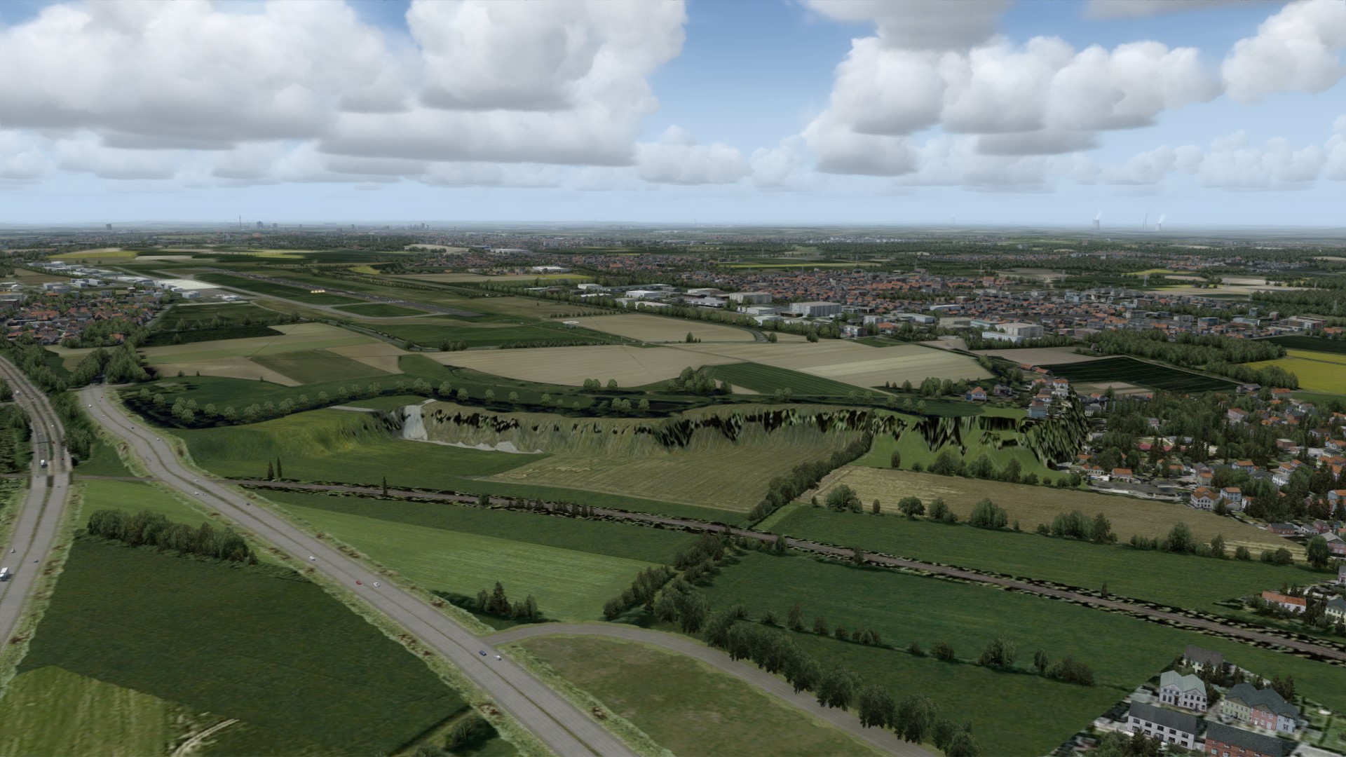

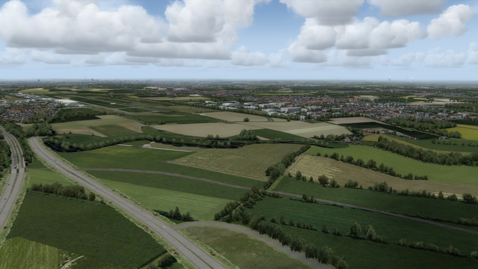

    Ich bin mir nicht ganz sicher was du meinst, aber könnten das "SlopedPolygons" sein was du meinst? Mit den" SlopedPolygons" kann man ein Gefälle in Höhendaten künstlich einarbeiten.
    Hier ein kleines Beispiel der Herangehensweise beim GA-2-Dortmund-Airport
    In Dortmund wurde es notwendig die Höhendaten anzupassen, weil mit FTX Germany North auch ein neues Höhenmodell mitgeliefert wurde. Das hatte zur Folge, dass Sägezahnmuster auftauchten und der Flugplatz auf auf einem Plateau stand, siehe Bild 1:
    Bild links: Der Flughafen Dortmund von Aerosoft German Airports 2 nach der Installation von FTX Gemany North. Bild rechts: Mit Patch und nach dem Erstellen der "Sloped Polygons" sieht das Ergebnis in Dortmund nun so aus.
    Im Hintergrund ist Dortmund 2014 aktiv.

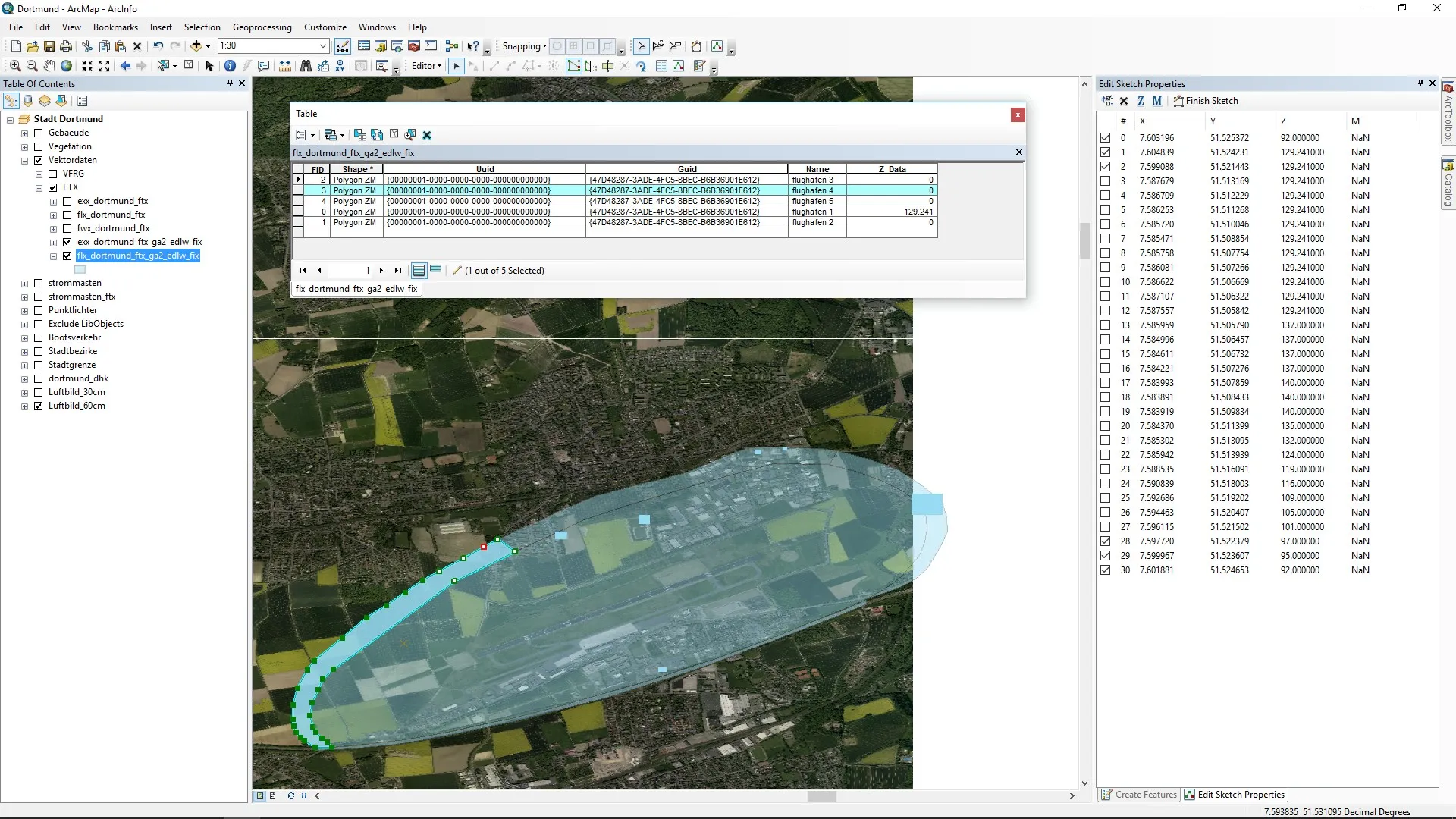

    Erreicht wurde das Ergebnis der "SlopedPolygons" mit der GIS-Software ArcMap und dem Shape2Vector-Tool aus dem P3D-SDK, siehe Bild 3:
    Bild 3: Gis-Software ArcMap. Die Shapedatei hat Höhenwerte (z-Data). Somit ist es möglich für jeden einzelnen Vertex-Punkt die Höhe auf den Millimeter genau einzustellen.
    Der Trick den du anwendest, also mit dem kaschieren durch Bäume, habe ich auch in Dortmund angewendet - somit sind die verbliebenen Sägezähne entlang der Bundesstraße 1 nicht sichtbar ;)
