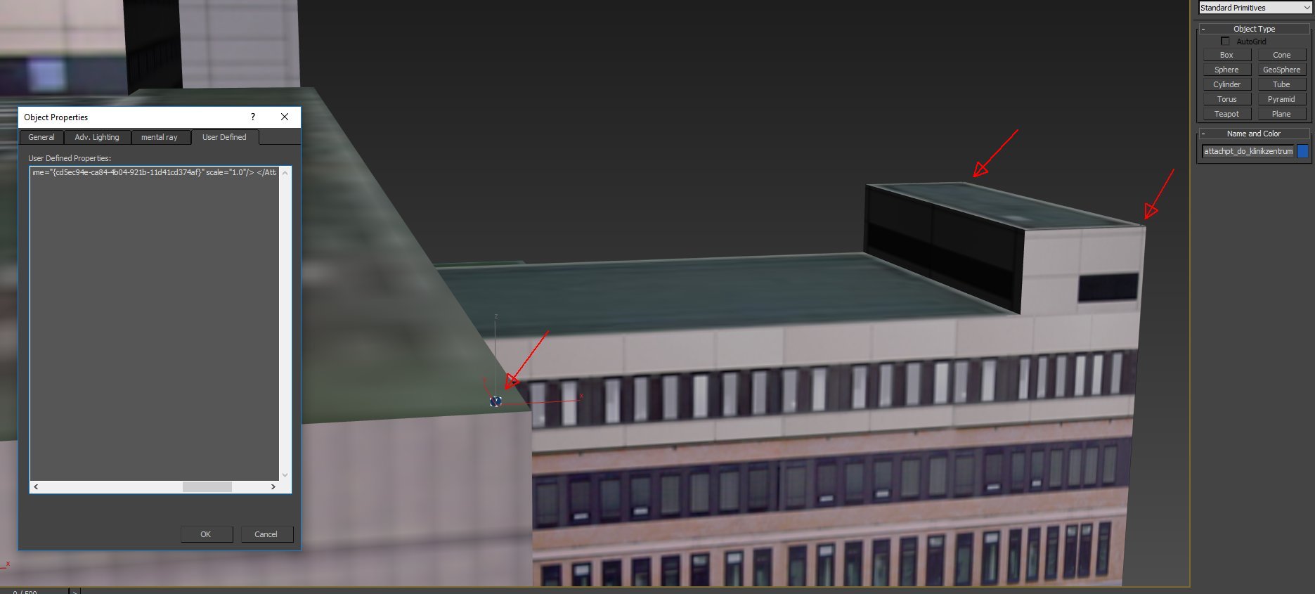

    Wenn man das richtig verstehen darf, dann möchtest du statt eines Effekts ein 3-D Objekt als Attach Point verwenden? Das geht ziemlich easy: du erstellst dein Objekt, sagen wir mal eine Doppelleucht für die Dachecken einer Klinik. Anstatt du die Doppelleuchten direkt an die Klinik anbringst, kannst du sie auch mittels Attach Point an die Klinik anbringen - als LibraryObjekt. Du musst nur den Code anpassen, der beim "Attachen" an den Attach Point geschrieben wird:

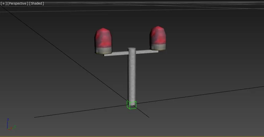

    Doppelleuchte als 3-D Modell
    Klinik mit Attach Points. Wichtig ist der angepasste Code. Anstatt eines Effekts wird die GUID der Doppelleuchte eingetragen
    FSXML = <?xml version="1.0" encoding="ISO-8859-1" ?> <FSMakeMdlData version="9.0"> <Attachpoint name="attachpt_do_klinikzentrum_nord_doppelleuchte_0"> <AttachedObject> <LibraryObject name="{cd5ec94e-ca84-4b04-921b-11d41cd374af}" scale="1.0"/> </AttachedObject> </Attachpoint> </FSMakeMdlData>

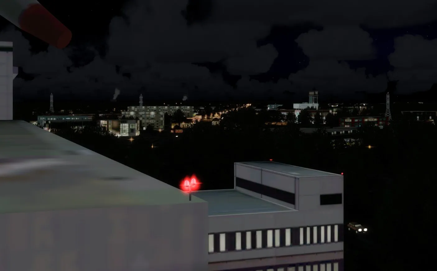

    Ergebnis im Sim: Klinik mit Doppelleuchten als LibraryObjekt-Attach Point
