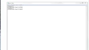

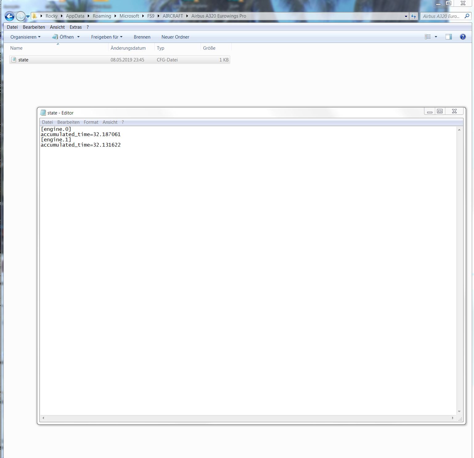

    Vielen Dank für Deine ausführliche Erklärung....ich wollte es soeben probieren, bei mir sieht der aircraft - Ordner jedoch ganz anders aus bzw. hat keinen Eintrag für "flight tuning"----- meinst Du, ich sollte das vielleicht manuell hinzufügen ?
    Oder schrotte ich dann damit die ganze cfg ?
    Beste Grüße aus TXL
    Gerd

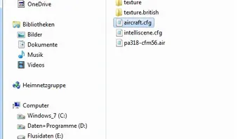

    du musst in deinen FS2004 dann Aircraft und dort den Flieger raus suchen an dem du die Änderung vornehmen möchtest.
    Die dortige Aircraft.cfg öffnen und dort sind dann alle relevanten Angaben die den Flieger betreffen zu finden.
    In dem angehängten Shot ist es als Beispiel ein A318.
