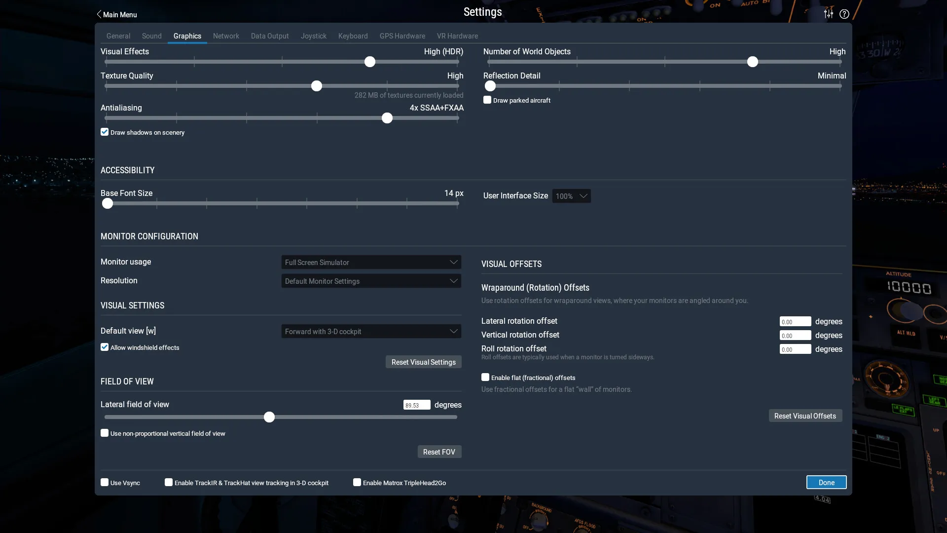

    Meine Grafikeinstellungen XP

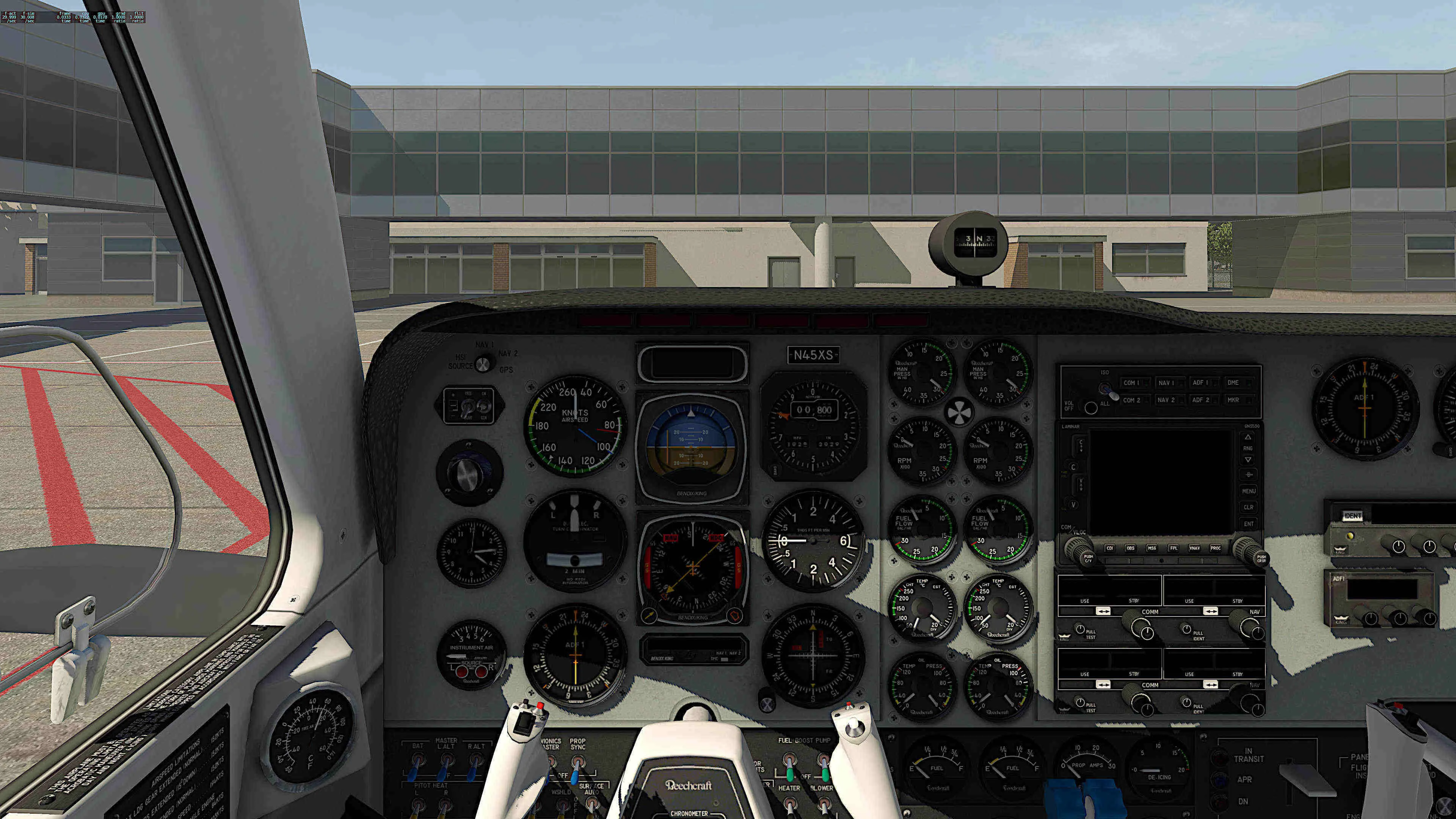

    Ergebnis in XP EDDP 126
    Standardflieger = 30 Frames

    Zunächst einmal scheint bei Dir irgendetwas nicht richtig installiert zu sein, Rainer. Denn im Screenshot fehlen die Gebäude. Schau mal in deine Scenery_packs.ini und achte dort auf die Reihenfolge. Die Global Airports müssen oben stehen. Gerne auch mal den Inhalt hier posten.
    Wie man weiterhin unschwer erkennen kann, erreiche ich trotz meines schlechteren Systems (GTX 1060, i7 6700k) sowie besseren Einstellungen höhere Bildwiederholungsraten. Woran kann das liegen? Zunächst einmal offensichtlich eher nicht an der Software, sondern vermutlich eher an deinen Einstellungen. Denn sonst hätte ich ja auch nur 30 FPS. ;)

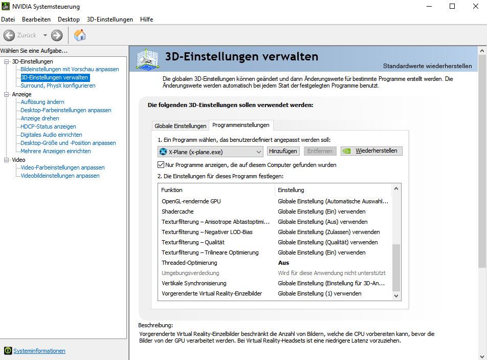

    Lösungsansätze? Da Du ja nichts abschalten möchtest, würde ein Abschalten der Threaded-Optimierung in der Nvidia-Systemsteuerung schon einmal wegfallen. Das könnte (!) allerdings für eine spürbare Verbesserung sorgen. Ich würde die Reflexionen mal runterschrauben; die sind meiner Ansicht nach nicht sonderlich wichtig für das Aussehen, ziehen aber viel Performance.

    Die Frage stellt sich aber in diesem Kontext ohnehin nicht, weil Du in der Systemsteuerung ja nur die Einstellungen für X-Plane 11 verändern sollst. Alle anderen Programme bleiben unangetastet.
    • June 6, 2019 at 10:48 PM
    Die Threaded Optimization sollte jeweils einmal im Zustand AN oder AUS getestet werden - bei mir bringt das aktivieren 10 FPS, bei manchen bringt aus bessere Leistung, da bin ich noch nicht durchgestiegen, woran das genau liegt, selbst auf denselben CPUs und Grafikkarten gibt es dazu verschiedene Berichte von Nutzern, was besser funktioniert.
    Aus ist auch übrigens Standard, X-Plane stellt das normal beim ersten Start so ein, man kann es danach manuell wieder einschalten.

    Threaded war schon auf Off.

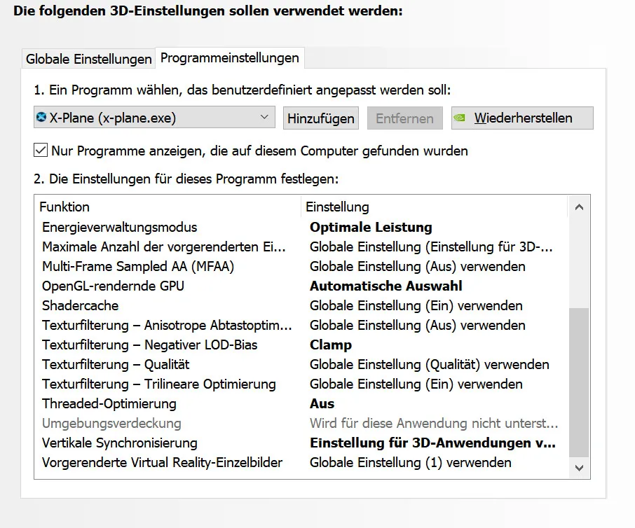

    Jetzt melde ich mich hier auch einmal dazu. Ich bin ja gerade auch vom P3D auf den XPlane11 gewechselt. Ich habe mich von Anfang an gewundert, dass ich in Bildern, Filmen und Berichten vom XP11, naja sagen wir mal 40 - 70 FPS gesehen habe. Diese Performance war für mich auch ein Grund, es mit dem XP11 zu versuchen. Aber ich musste feststellen, dass ich auch schon bei Default Szenerien im XP11 mit Default Flugzeugen selten, sehr selten über 30 FPS komme. Mit Add-ons und Wetter sind es manchmal auch nur noch um die 20, und da fängt es im XP schon leicht an zu ruckeln!
    Sooo schlecht ist mein System nun auch noch nicht, ich weiß nicht, was ich da falsch mache. Threaded Optimierung ist unter den Programmeinstellungen (XP11.exe) in der NV Systemsteuerung auf aus.

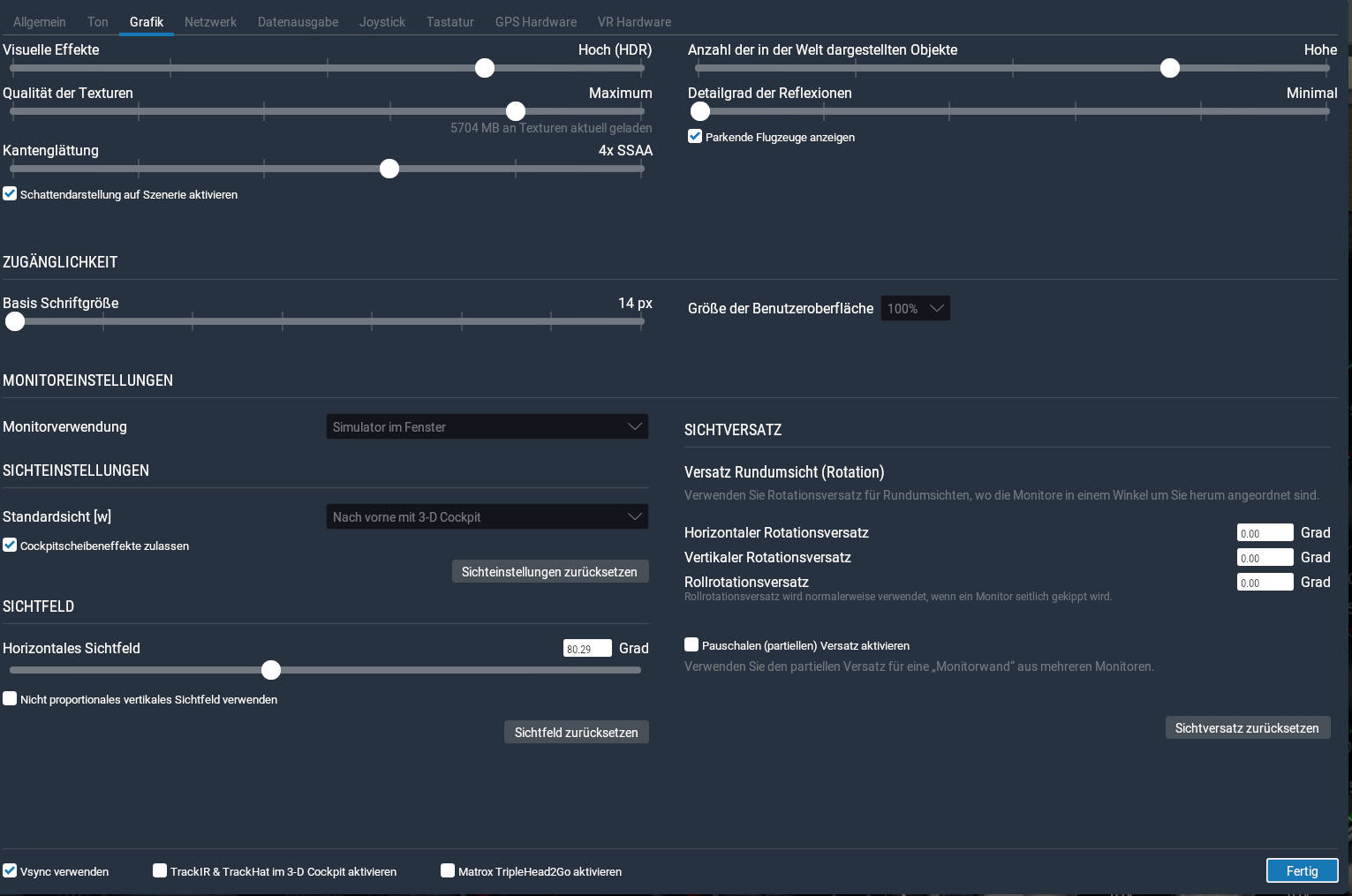

    Hier 2 Bilder, das erste ist bekannt. Auch ich habe hier nur 30 FPS. Schwenke ich die Sicht nach weiter nach unten ohne Außenansicht, habe ich schlagartig 55 FPS.
    Im zweiten Bild zeige ich meine Einstellungen.
    Was kann ich noch machen? Irgendwelche Tipps?

    • June 6, 2019 at 11:01 PM
    Quote from MikeFlight
    Vielleicht mal VSync aus?
    • June 6, 2019 at 11:03 PM
    Exakt 30 FPS, richtig?
    Du hast Vsync an und hast nun zwei Möglichkeiten, das etwas abzumildern: Entweder Vsync aus oder im NVidia Control Panel den Tripple Buffer/Dreifachpuffer aktivieren.
    Wenn dieser Effekt 'FPS stürzen ganz plötzlich auf exakt 30 ab' auftritt bei aktiviertem VSync ist deine Grafikkarte nicht mehr im Stande die 60 FPS zu rendern, schafft vielleicht nur noch 55 und durch VSync wird dann auf 30 reduziert.
    Naja, schon probiert, Frank. Dann habe ich ca. 2 - 3 FPS mehr, aber mir zerreißt es leicht das Bild beim Schwenken.
    Anna, das verstehe ich jetzt nicht so ganz. Das System schafft ja mehr, z.B. beim Schwenk nach unten. Da sind es ja 55 FPS. Bei Flügen in ca. 3000 ft in der Außenansicht ohne Bodensicht habe ich ja auch zeitweise über 60. Aber sobald man aus dem VC nach vorn blickt und auch Wolken und den Grund sieht, gehts wieder auf 30 und weniger zurück.

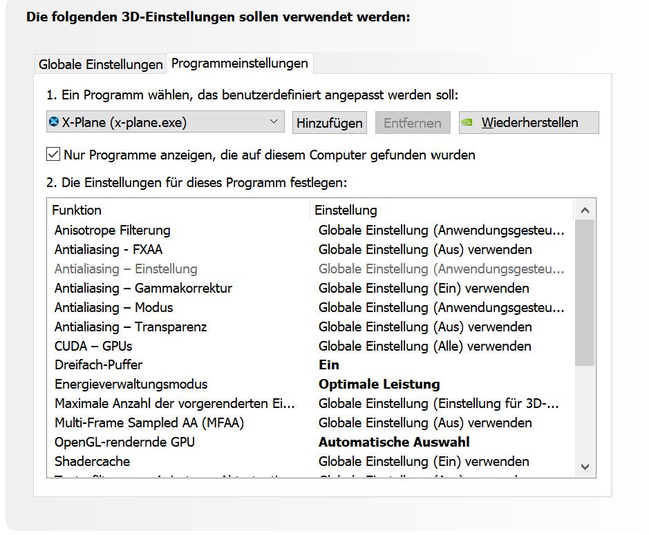

    Ich habe im NV-Controlpanel den Triple Buffer aktiviert, bringt 5 FPS.
    Auch noch nicht die Welt, aber immerhin.
    Gibts denn noch ein Trick mit dem NV-Controlpanel? Ich zeige hier mal meine Einstellungen:
    • June 6, 2019 at 11:52 PM
    Dann geht deine Leistung deutlicher in den Keller als erwartet. Sind da Wolken im Spiel?

    Also, nunmehr ohne Wolken (bei den bisherigen Messungen waren Cirrus eingestellt), mit Vsync im XPlane aus, dafür Vsync und Dreifachpuffer im NV-Controlpanel ein, bringt mir an dieser Stelle (EDDP 126 mit Blick nach vorn) jetzt eine Zahl, die zwischen 39 und 40 schwankt. Und kein Verwackeln/Zerreißen des Bildes beim Schwenken der Sicht.
    Schaue ich nach rechts oder links, wo andere Maschinen (Boeings) stehen, gehts wieder auf 32 bzw 35 FPS herunter. Schwenke ich den Blick nach oben in den Himmel ohne Sicht auf Gebäude, komme ich auf 60 FPS, über 60 geht überhaupt nicht.
    Übrigens bringt eine Verringerung der dargestellten Objekte recht wenig: auf mittel 41 FPS, auf gering 43 FPS und auf minimal (da sehe ich überhaupt keine Gebäude mehr) 46 FPS. Da hätte ich auch mehr erwartet. Während sich die Einstellungen auf der linken Seite fast gar nicht auf die Bildwiederholrate auswirkt.
    Übrigens habe ich auch einen 4K (UHD) Monitor, im NV-Contolpanel mit 3840*2160 (nativ) eingestellt, Aktualisierungsrate 60 Hz.
    Diese Auflösung habe ich auch im XPlane eingestellt. Auch da bringt eine Änderung auf die übliche 1920*1080 so gut wie nichts. Ich müsste da dann allerdings die AA Einstellungen erhöhen.
