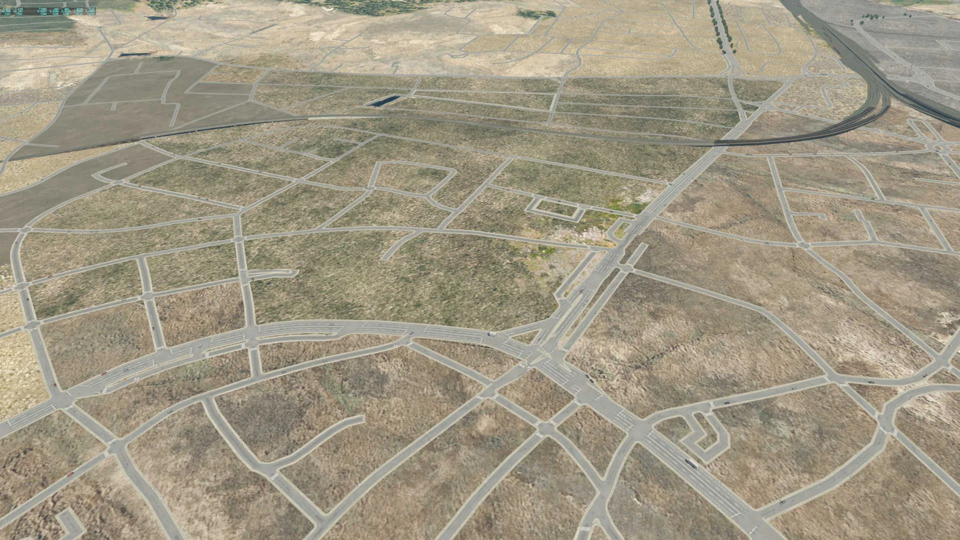

    Ich weiß nicht, was ich da für einen Fehler gemacht habe. Nachdem ich von Simheaven x-Europe und die OpensceneryX installiert hatte, gab es beim ersten Aufruf nach dieser Installation im XP11 oben rechts 3 kleine Fenster mit Fehlermeldungen, dass sinngemäß Teile von X-Europe nicht richtig installiert sind und die Scenery nicht richtig dargestellt wird. Die 3 Ordner von X-Europe befanden sich im Ordner Custom Scenery und die OpensceneryX installiert sich sowieso dahinein, in der scenerypacks.ini waren alle vorschriftsmäßig einsortiert. Also habe ich die Ordner erst einmal wieder aus dem Custom Scenery Ordner gelöscht und den XP11 neu gestartet. Es sollte dann eigentlich der Defaultzustand wieder hergestellt sein. Aber nun sind große Teile der Autogengebäude in Ortschaften und Städten verschwunden. Sieht dann so aus:

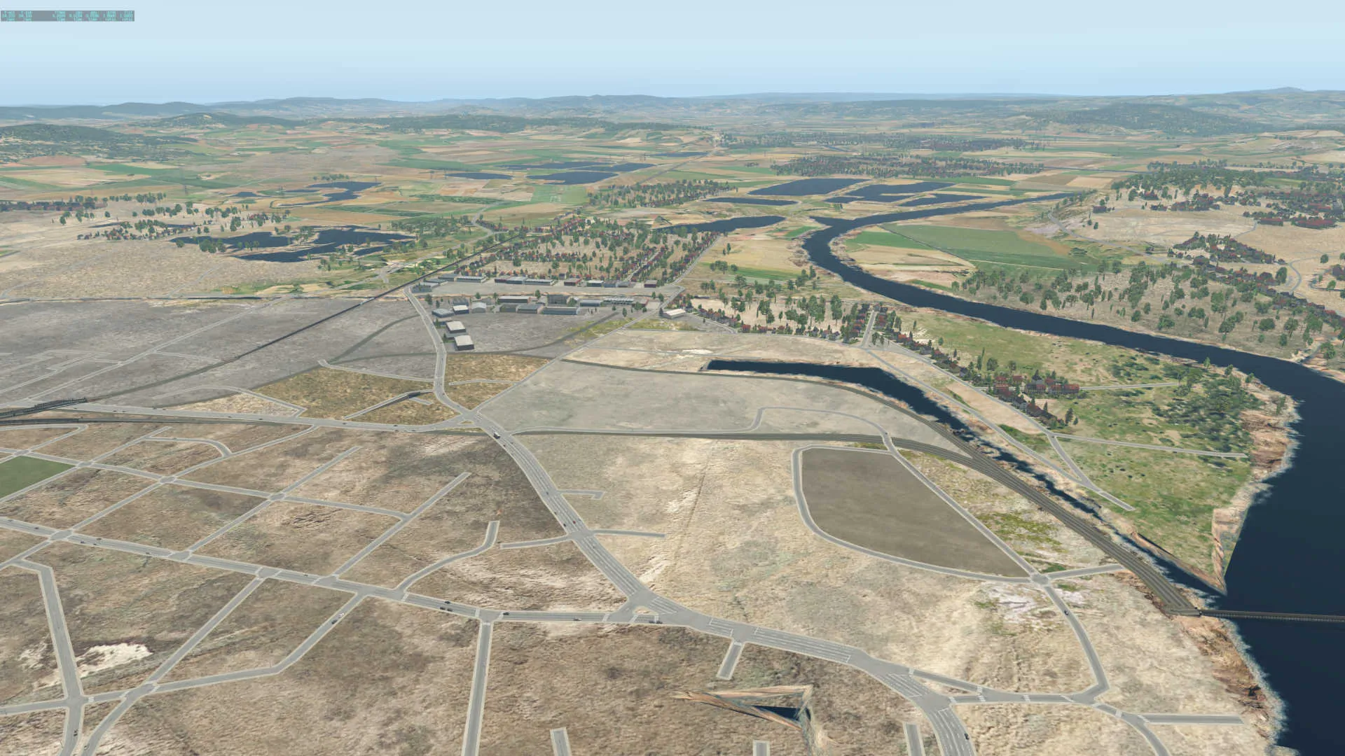

    Wie man auf dem zweiten Bild sieht, sind noch ein paar Gebäude vorhanden.
    Schiebe ich den Regler für die Anzahl der dargestellten Objekte von hoch auf maximum, sind fast alle Gebäude wieder da, aber nur fast.
    Was kann ich jetzt tun? Ich habe noch eine installierte intakte Kopie des XP11 auf einem externen Laufwerk. Kann ich da irgendetwas herüberkopieren, um wieder den Ausgangszustand vor der Installation von X-Europe zu erhalten.
    Ich bin noch nicht ganz so vertraut damit, wo sich was in welchem Ordner befindet.
    Vielen Dank schon mal im Voraus.

    Das ist alles soweit klar. Mir geht es jetzt aber vor einer erneuten Installation von XEurope und der OpensceneryX darum, erst einmal den Defaultzustand des XP11 wieder herzustellen. Also dass das Default-Autogen in den Städten und Dörfern wieder angezeigt wird. Das ist auch nach dem Löschen der scenery_packs.ini und Neuaufbau immer noch verschwunden. Wie kann ich das wiederbekommen?
    Die nächste Frage wäre noch, warum ist das Autogen verschwunden, nachdem ich die XEurope Ordner und den OpensceneryX Ordner aus der Custom Scenery gelöscht hatte. Ich habe da evtl. die Library (OpensceneryX) in Verdacht, da diese eine .exe hat und sich selbst installiert, nachdem sie die entsprechenden Daten heruntergeladen hat. Zieht diese evtl. Dateien heraus oder überschreibt sie, so dass nach dem (vielleicht unvorsichtigem) Löschen diese verschwunden sind.
    Ich habe meine Sicherungskopie sowie die Originalinstallation akribisch verglichen und keine Unterschiede im Aufbau, Dateigrößen sowie einem evtl. Änderungsdatum festgestellt. Sämtliche Dateien bzw. Ordner (bis auf die nach und nach installierten Add-on Scenerien im Custom Scenery Ordner) haben noch das Datum der ersten Installation.

    Hallo Björn, das glaube ich nicht. Die Reihenfolge war in Ordnung.
    Ich hatte ja erst ein paar Add-on Szenerien und Flieger, die habe ich kurz ausgelagert und den Rest vom XP11, auch die Kopie, gelöscht.
    Anschließend hatte ich mir den XP11 ganz neu heruntergeladen und neu installiert. Der ist jetzt ganz jungfräulich und ohne irgendwelche Add-ons bei mir auf der Platte. Und was soll ich sagen, immer noch dasselbe Problem. Bei Einstellung hoch keine Autogengebäude wie auf dem Bild oben. Nicht nur in dem Ort, sondern auch in vielen anderen. Bei Einstellung auf max sind die Gebäude (alle?) da.
    Ich bin bisher nur mit der Einstellung "hoch" geflogen, schon um ein paar Frames zu sparen. Ich weiß genau, dass da Autogen da war. Ich weiß nicht, was da passiert ist, zumal ich den XP11 nunmehr komplett gelöscht, neu geladen und installiert habe.
    Bleiben da irgendwelche Fragmente oder Dateien irgendwo im System übrig, die da jetzt wieder mitspielen?

    prinzipiell ist ja der XP unkaputtbar, weil durch die Update Funktion alle Ordner und Dateien überprüft werden und neu geladen werden.
    Die Menge an Gebäuden wird in der Settings.txt festgelegt, welche sich im Ordner Resources befindet. Du könntest diese löschen (vorher sicherungskopie) und dann den updater nochmal laufen lassen. Der müsste dir dann eine neue Settings.txt laden.
    Ansonsten ist das nicht erklärbar , hab ich auch noch nie davon gelesen bisher. Vor allem wenn das System ganz neu aufgesetzt ist und vorher alles gelöscht worden ist.
