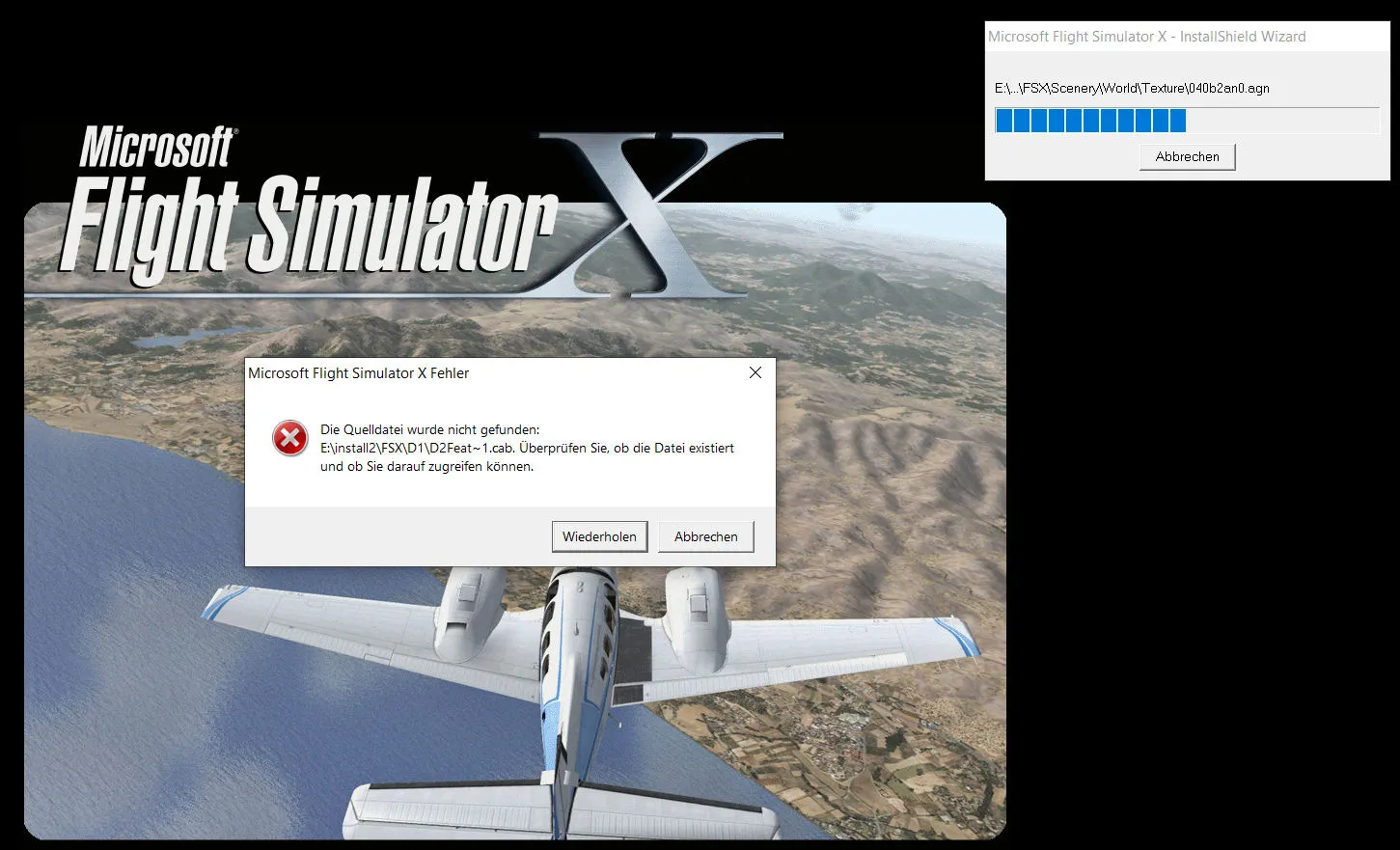

    Dann habe ich die setup.exe im Ordner D1 gestartet.
    Zunächst habe ich die Optionen-Schaltfläche für die Pfadänderung übersehen und das Setup abgebrochen, als ich das gemerkt habe. Nach dem zweiten Starten der setup.exe ist die Installation nach ein paar Minuten mit folgender Fehlermeldung stehengeblieben.
    Die gesuchte Datei ist im Odner D2, also auf der 2. DVD. Aber ich hatte errwartet, dass er nach der 2. DVD fragt und ich ihm dann den 2. Ordner anbieten kann. Soll ich alle DVD-Inhalte in einen Ordner kippen? Dann bekomme ich aber Probleme, weil manche Dateien dann doppel vorhanden wären.
    Beim Abbruch der Installation und Rückgängigmachen kommt jetzt übrigens der oben erwähnte schwerwiegende Fehler 1603. Jetzt frage ich mich natürlich, ob der Installationsversuch Spuren hinterlassen hat, oder ob ich ganz normal nochmal einen Versuch starten kann. Ich werfe die Inhalte der ersten 2 DVDs (die 3. ist wohl das Addon) in einen Ordner und versuche es erneut.
    Edited 6 times, last by Sunrise (August 12, 2020 at 1:26 PM).
    • August 12, 2020 at 2:33 PM
    Jetzt hat die Installation geklappt.
    Man muss nur beim Zusammenfügen der 2 DVD-Ordner darauf achten, dass im program files-Ordner hinterher die Inhalte beider DVDs vorhanden sind.

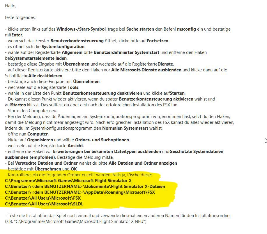

    • August 12, 2020 at 3:47 PM
    Such mal die Gelbmarkierten und entferne diese.
    • August 12, 2020 at 3:50 PM
    Um alle Gelb markierten Dateien zu finden, musst du ''versteckte Ordner einblenden'' einstellen. ;)
    • August 12, 2020 at 3:56 PM
    Behebt Probleme, die eine Installation oder Deinstallation von Programmen blockieren
    https://support.microsoft.com/de-de/help/175…lled-or-removed
    Hoffe du kommst damit etwas weiter. es gibt noch weitere Möglichkeiten, dazu braucht es leichte DOS Grundkenntnisse.
