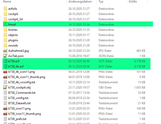

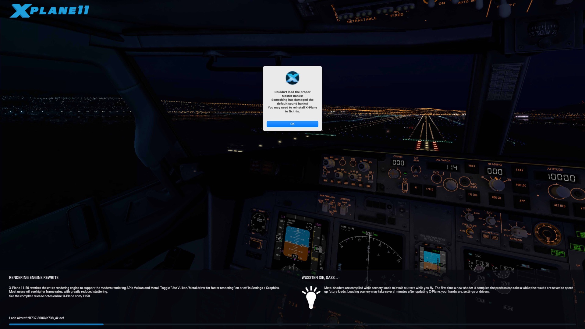

hi et oll....
bin Mik aus AUT und bin neu hier....
habe ir gerade die zibo FULL und das letzte update gezogen ....installiert genau lt Anleitung ....auch beim starten kamen genau die Fehler wie in der Anleitung beschrieben.... nur bei einem den hab ich weiterhin und Xplane schmiert mir ab danach.....
xp hängt sich beim Laden der datei
b738_4k.acf
und
b738.acf
folgende Fehlermeldung bekomm ich danach
ahja.... vers. 11.50
Da steht, das es ein Problem mit der Master Bank gibt, auf deutsch ein Problem mit dem FMod Sound pack. Da müsste was beim update schief gelaufen sein.
habe das update rausgenommen und mit der full Vers ohne update klappt's.....

Am besten du installierst das letzte große update!
https://drive.google.com/file/d/1Ieop0L…iew?usp=sharing
Dann ...vorausgesetzt du möchtest weitergehen, nach und nach (!) die darauffolgenden kleinen Updates.

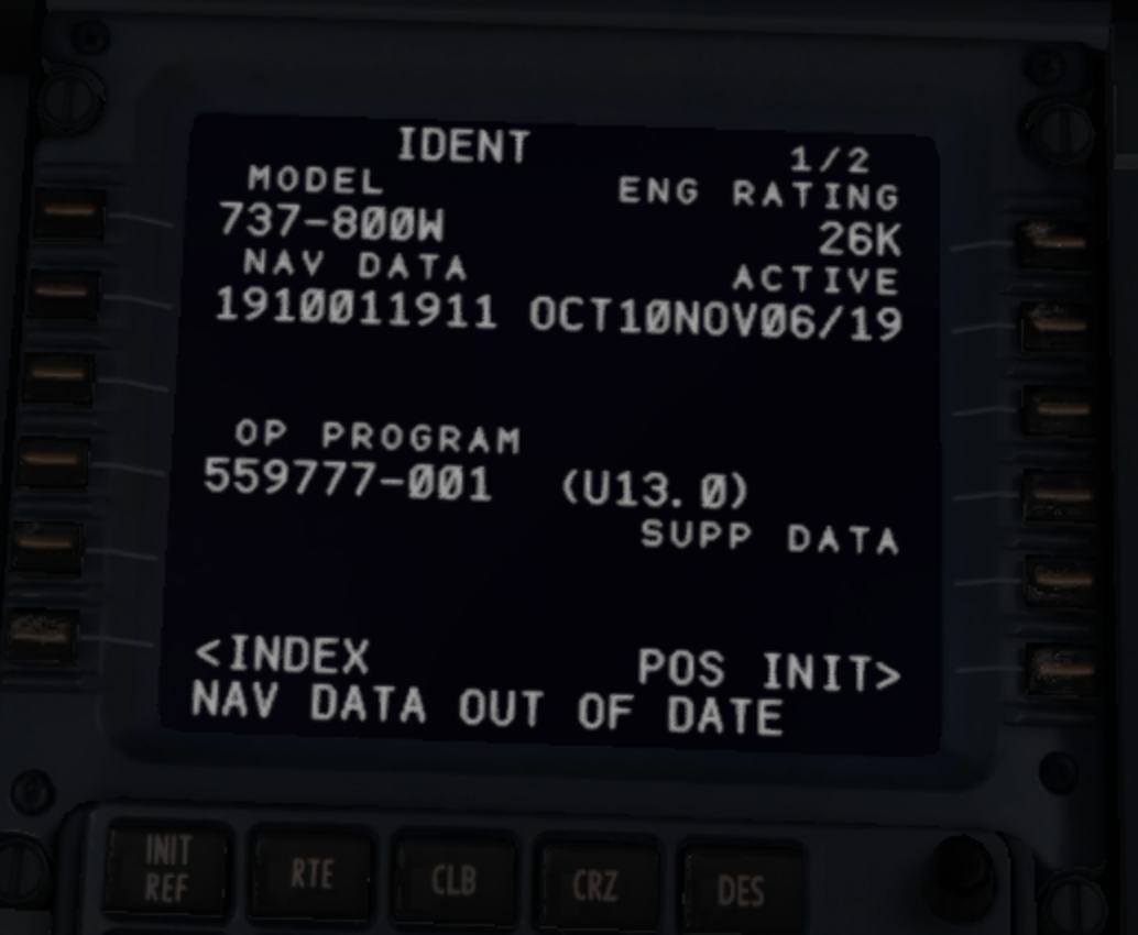

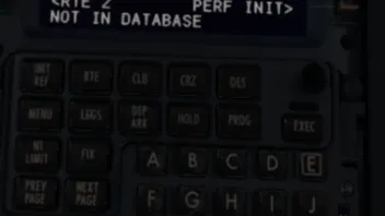

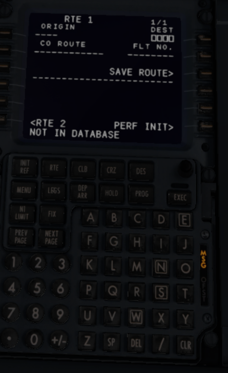

hast du vielleicht noch eine Idee wegen meines fmc's ?er kennt abs keine codes. schreib bei allen Eingagen Not in data base
nav data ist aber active lt ersten screenshot.....
Hast du vielleicht ein Addon installiert das direkt auf das FMC zugreift? Wenn ja, deaktiviere das mal.
...out of Date , bedeutet das die Database im FMS veraltet ist, es kann sein das du neuere Daten eingibst als der Bordcomputer kennt. Macht aber nix, versuch es mal mit ''simBrief'', der ist kostenlos, musst dich aber registrieren. der passt auch auf das Zibo FMC

das dmc funktioniert bei "Standart " 737 800 , denke die beide holen sich ja selbe Daten ,oder ?
das zibo dmc kennt im Gegensatz zu Standart abs keine des und departures -...
