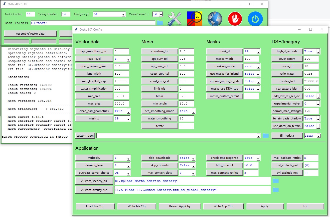

    Bei mir kommt er beim Punkt "Adding Steiner Points" nicht zum Ergebnis. Nach 15-20 Minuten schieße ich die App dann ab. Ich verwende - wie Du - das HD Global Mesh. Komisch.

    Hast du road_level auf 1? Wenn ja, probier mal road_level 0. Hab das im offiziellen Forum als workaround gesehen.
    Quelle
    • October 13, 2020 at 8:11 PM
    Danke, Jan. Werde ich mal checken, ob's mit dem geänderten Eintrag funktioniert.
    Hat geklappt. Danke, danke, danke! Ans Forum hatte ich gar nicht gedacht, da mal nachzuschauen ;)

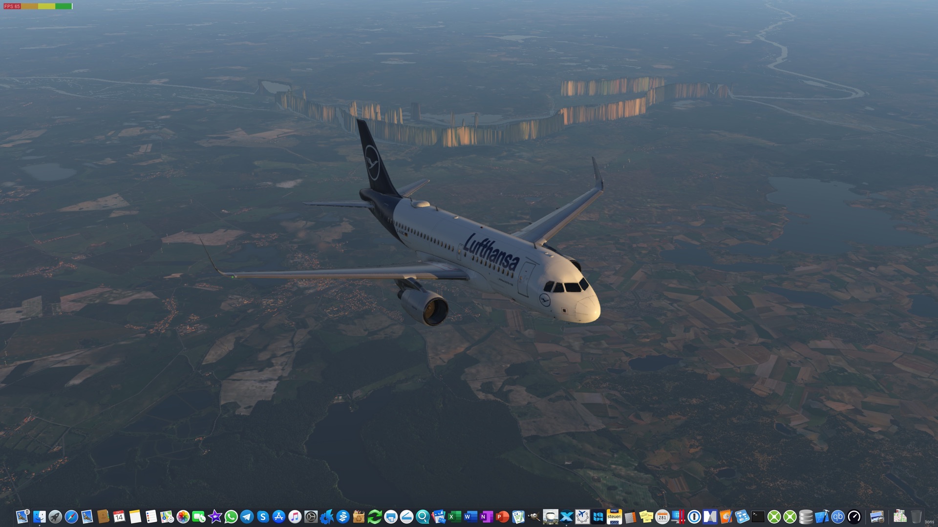

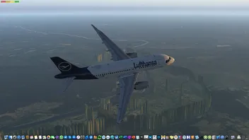

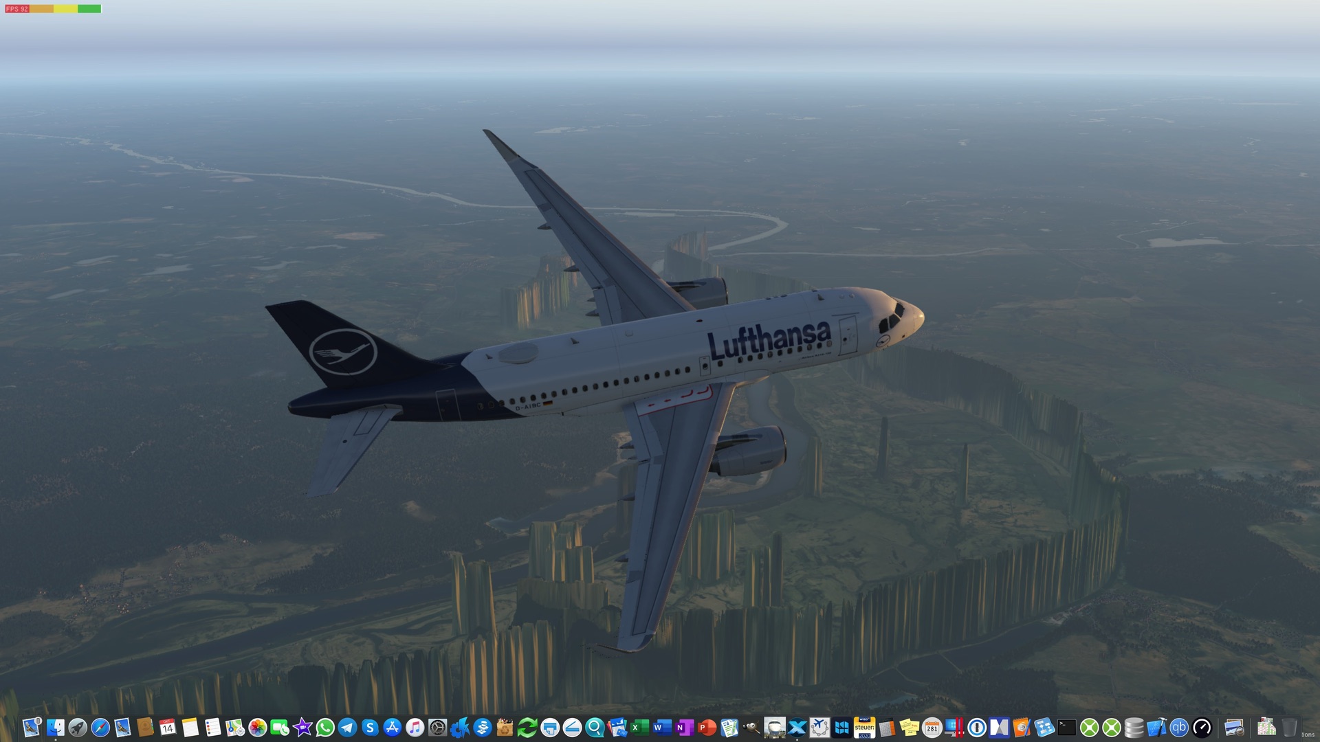

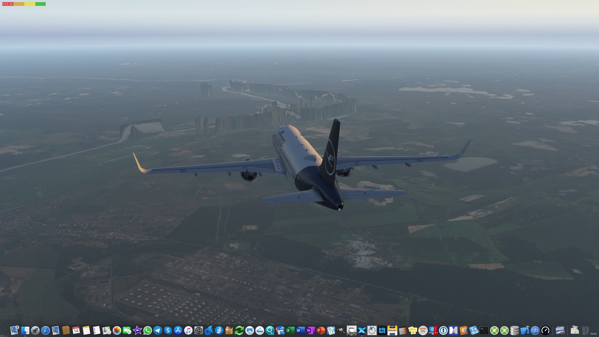

    Ich habe jetzt mal im Ortho4XP-Forum geschmökert: Da hat auch ein anderer User Probleme mit dem +53+14 Tile, allerdings anders geartete als ich. Mein Tile konnte ich ja nun erstellen, allerdings habe ich jetzt das nächste Schmankerl ... sozusagen einen inverten Canyon an der Oder (in der südwestlichen Ecke des Tiles). Anbei ein paar Screenshots ... ich werde das jetzt auch mal dort ins Forum stellen. Mal sehen, ob es einen Hinweis zur Korrektur gibt ...
    • October 14, 2020 at 9:31 PM
    Das ist ein Meshproblem, denn ortho verwendet ja das Bing eigene mesh, entweder Ortho neu neu laden, wenn das nichts bringt, solltest du die original Xplane Mesh verwenden.

    • October 14, 2020 at 9:53 PM
    Ortho4xp nutzt kein Bing-Mesh sondern Mesh von Viewfinderpanorama und das HD Mesh einfach hinzuinstallieren wirkt sich nicht auf die Orthokachel aus - man sieht entweder das ortho-Mesh oder das HD-Mesh ohne Ortho.
    Du kannst natürlich die Elevation-Daten aus dem HD-Mesh extrahieren und damit die Kachel erzeugen (über das Custom-DEM-Feld), möglicherweise bringt das bessere Ergebnisse.

    • October 15, 2020 at 1:07 PM
    Hast du 'Use masks for Inland' aktiviert? Falls ja mach es mal aus... eventuell stimmen da die Höhendaten der Gewässer in OSM nicht mit den Höhen im Mesh überein.

    Ja ... +53+14.dsf als 7z gespeichert, mit 7zip entpackt, die entpackte Datei auf den Grinder gezogen und die enthaltene elevation.raw als custom_dem-Quelle benutzt ... hat alles nix gebracht ...
    • October 15, 2020 at 4:37 PM
    Hat auch nix gebracht, außer, dass ich danach keine Wälder mehr auf dem Tile hatte ...
