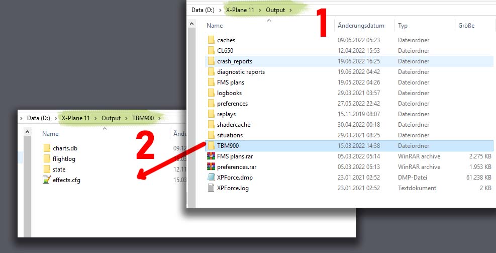

    Dann läuft was bei der installation falsch, im X-Plane/output/TBM900 sollten die Daten liegen worauf er immer zugreift. Lothar hat ein Screenshot davon gemacht.
    Sonst versuch es mal so, lege einen separaten Ordner mit der Bezeichnung TBM900 an, füge die unten gezeigten Daten ein, und schaue was passiert. Wenn du ihn nicht finden kannst, kann ich dir auch meine Ordner TBM900 zum Download anbieten, fügst du dann so ein wie besprochen..
    Hier nochmal ein Screenshot von meinem X-Plane zum Verständnis, der TBM900 Ordner ist nicht der gleiche Ordner wie normale Flugzeugordner, Hotstart legt nochmal zum normalen Flugzeugordner einen Zweiten Ordner mit gleichem Namen an.
