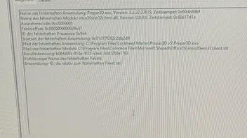

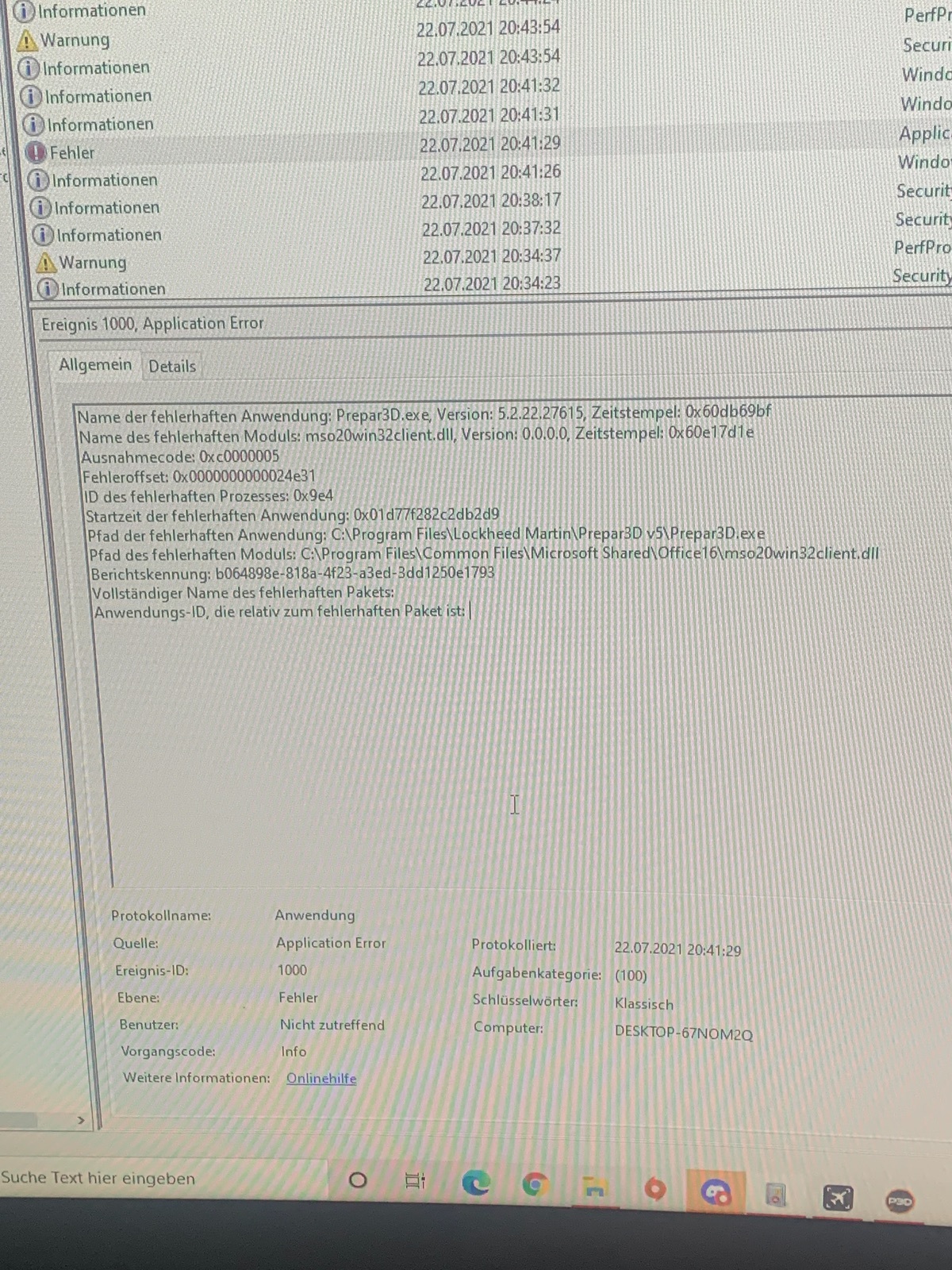

    Moin Leute,
    Ich bin auf ein neues Problem in meinem Sim (P3D v5.2. HF1) gestoßen und finde dazu leider keine Lösung. Vllt kann mir hier jemand helfen. Und zwar geht es um das Problem, was man unten im Bild sehen kann. Das stammt aus meinem Event Viewer. Seit der V5.2. habe ich das Problem, dass der Simulator crasht, wenn ich bspw. im FSL A320 die Ext. Power zuschalten möchte. Hab schon rausgefunden, dass es irgendwas mit Office365 (mso20win32client.dll) zu tun hat, aber mehr auch nicht. Weder in nem Forum Threat im P3D Forum noch beim Support von FSL hab ich eine Lösung bekommen. Office habe ich auch schon neu installiert. Den Weg mit ner kompletten Simulator-Neuinstallation würde ich ungern gehen (hilft wohl auch nicht). Vielleicht hat hier jemand das Problem schon mal gehabt und könnte mir da ne Hilfestellung geben, denn ich weiß nicht so richtig weiter.

    Wenn ich das so grob überschaue, scheint der Prepar3D den Fehler zu haben. Bzw. die Version 5.2 . Falls man ihn nicht reparieren, oder resetten kann, sehe ich nur eine Neuinstallation . Und danach ein Backup des ganzen. Ist so meine Meinung, ohne den Simu jetzt zu kennen. Aber alle Fehlermeldungen beziehen sich auf den Simulator. Nicht auf das Office Programm. :/
