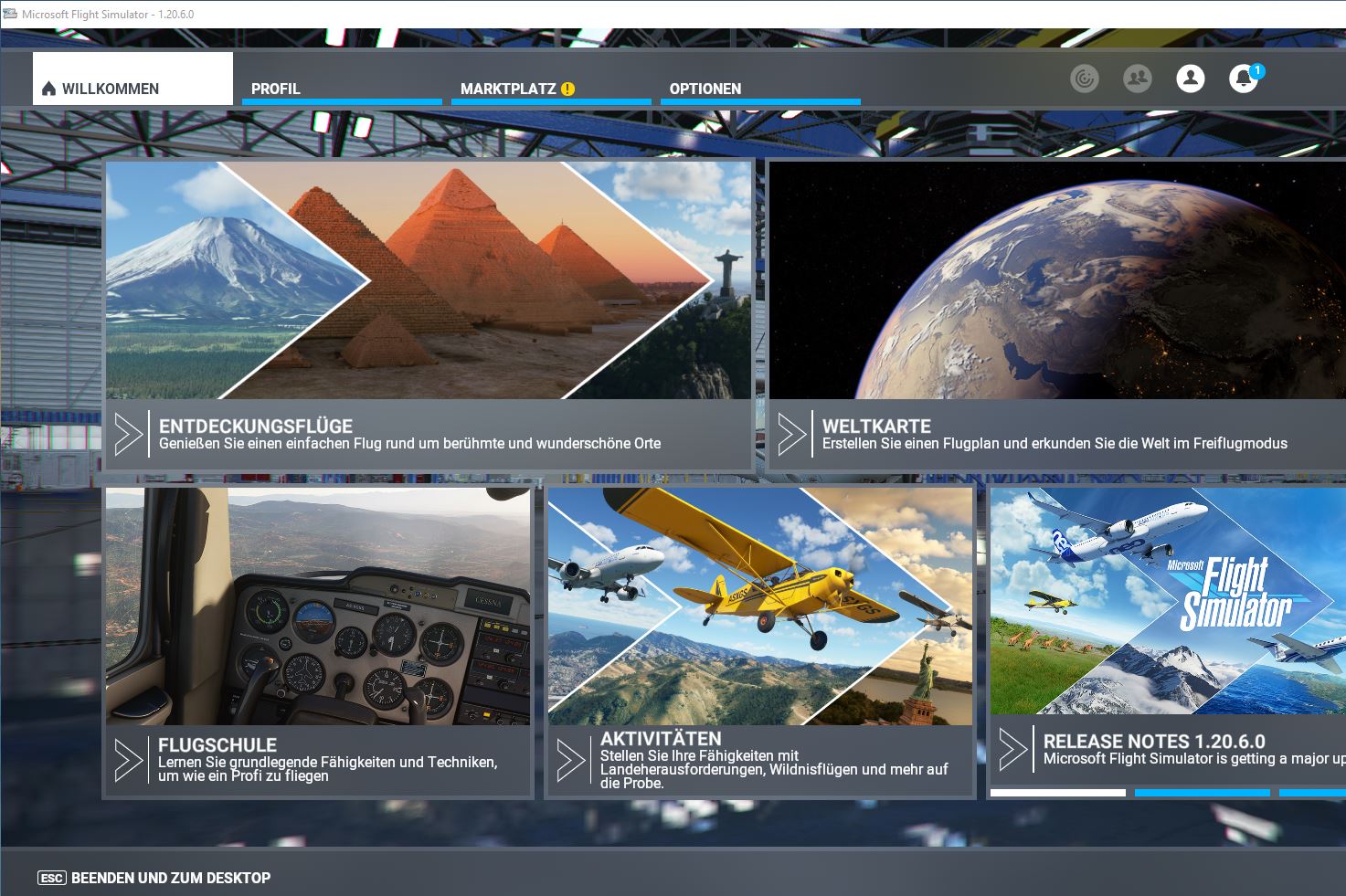

    Hallo liebe Flusi-Freunde,
    in den letzten Monaten lief der FS2020 bei mir ohne jegliche Probleme.
    Nach dem letzten Update auf 1.20.6.0 fährt er wie gewöhnt hoch bis zum Startbildschirm:
    Ab dann reagiert das System sehr sehr träge, mit dem Mauszeiger lässt sich kein Menüpunkt auswählen.
    Ein Wechsel auf z.B. "Profil" oder "Marktplatz" ist nicht möglich.
    Es wurden in den letzten Monaten keinerlei andere Modifikation an dem Flusi vorgenommen, nur das Update eingespielt.
    Alle anderen Anwendung auf dem PC funktionieren.
    Folgenden Verzweifelungsdaten wurden durchgeführt:
    + App Einstellungen Reparieren / Zurücksetzen
    + Rolling cache löschen
    + die Datei Content.xml löschen
    + Mehrfacher Neustart
    System:
    Win10 Pro 64Bit > Update ist auf dem neuesten Stand Version 10.0.19042 Build 19042
    Prozessor AMD Ryzen7 3700
    Arbeitsspeicher 32GB
    Grafikkarte 1050ti
    Geforce Treiber 496.49 vom 26.10.2021
    Direct X12
    Evtl. hat hier Jemand ein ähnliches Problem gehabt?
    Uwe

    Funktioniert das, wenn du Alt+Eingabe drückst und in den Vollbild-Modus wechselst? Das sieht jetzt so aus, als sei da auch der Fenstermodus nicht korrekt, vielleicht stimmt da etwas mit der Skalierung nicht, das fenster ragt bei dir auch rechts aus dem Bild des Screenshots heraus.

    Das habe ich gerade versucht. Leider keine Veränderung..
    Das Bild an sich wird vollständig angezeigt.
    Wenn ich mit dem Mauszeiger auf die entsprechende Kachel gehe, wird, wenn übhaupt, nach 10s die Kachel markiert.
    Der Startbildschirm reagiert so träge, als ware das System zu 100% ausgelastet.
    Im Task Manager wird jedoch sichtbar, dass alles im grünen Bereich ist.
    Eine Neuinstallation des Grafikjartentreibers bringt auch keine Verbesserung.
    Merkwürdig....

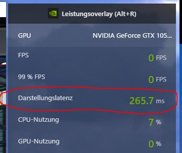

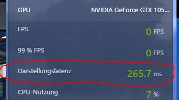

    Allerdings sehe ich, dass im FlusiBetrieb die Latenzzeit zwischen 300ms und 700ms liegt ....
    Vermutlich kann ich deswegen nicht einmal das STartmenüvernünftig bedienene.
    Wie gesagt : In allen anderen Anwendungen macht der PC keine Probleme.
    Das ist erst nach dem Update so.
    Warum auch immer.....
    Falls noch Jemand eine Idee hat....?
