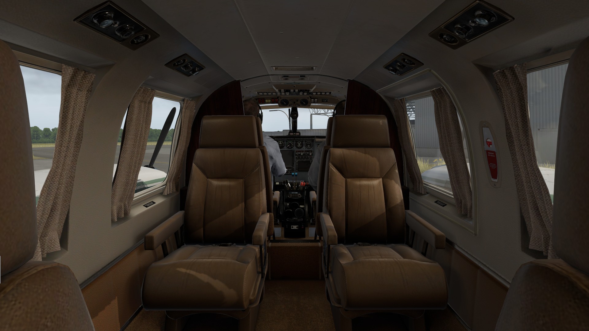

Trotzdem gefällt mir das Flugzeug ausgesprochen gut. Wie üblich hat Carenado kein fabrikneues Flugzeug modelliert, sondern eines, dem man das Alter ansieht. Abnutzung der Inneneinrichtung im Stil der 70er Jahre, Dellen im Blech und Schmutz und Kratzer im Lack erwecken den Eindruck eines gut gepflegten aber dennoch alten, viel genutzen Flugzeugs und man vergisst im Cockpit binnen Minuten, dass man ja am Flugsimulator sitzt. Dafür definitv 5 Sterne mit Extra-Engel!

Hier nun wie üblich eine Auswahl von Screenshots mit einer deutschen Livery wie ich sie fliege.
