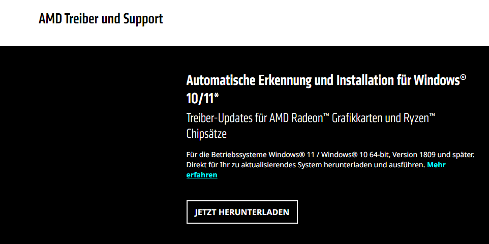

    Welches Programm zur AMD-Treiberinstallation meinst Du denn? Und für welche Hardware sollte ich die nutzen? Diesen AMP-Chiptreiber hab ich bisher gar nicht installiert, sondern nur die Treiber von der MSI-Seite.
    Habe ich schon 2x verlinkt ,Hier noch mal, Dieses Programm von AMD erkennt das Mainboard, den Chipsatz und andere HArdware von AMD und installiert fehlende Treiber etc. Bei Bedarf auch Minitreiber für die CPU. Die vom Hersteller, MSI, Asus usw. sind meistens ältere Treiber. Im Grunde sind die Treiber der Hersteller aber auch alle von AMD. Da ja AMD Hardware.
    Also hier der Link zum dritten: AMD Treiber und Support | AMD
    Da steht ganz groß oben
    Automatische Erkennung und Installation für Windows® 10/11*
    und 5 cm tiefer steht "[ Jetzt herunterladen]" . ;)
    Unter dem herunterladen Button besteht übrigens die Möglichkeit, sich einzelne Treiber selber manuell herauszusuchen, wenn man zum Beispiel eine externe Grafikkarte von AMD hat. Oder ein älteres Mainboard etc. etc. Das würde ich aber erst einmal sein lassen.

    Verflucht nochmal, seit dem neuen Rechner hab ich mich hier schon mehrmals neu anmelden müssen (jedes Mal Passwort raussuchen), obwohl der Haken dauerhaft angemeldet bleiben gesetzt ist. Aber auch bei anderen Plattformen. Versteh ich nicht.
    Danke Udo für die Infos, alles ein bisschen viel, da hab ich wohl wieder was übersehen. Ich werde mir das Programm mal, wenn Zeit ist, holen und drüberlaufen lassen. Vielleicht verbessert sich dann ja was. Die Tonaussetzer hatte ich jedenfalls bei der alten Hardware überhaupt nicht. Egal mit welchen Settings. Aber jetzt kann ich wenigstens auf Ultra fliegen, wenn ich mag. Ich muss mal sehen, was ich ohne spürbare Einbuße an die Grafikqualität wieder runterstellen kann. Unnötig die Hardware fordern muss nicht sein. Dann ist es vielleicht wieder etwas ruhiger.

    Ich hab jetzt das AMD-Programm seine Arbeit machen und alles installieren lassen. Einige Minuten und 2 Neustarts später hab ich das Gefühl, etwas gutes für meinen Rechner getan zu haben. :)
    Allerdings bin ich gerade durch zwei Popups des AMD-Programms überrascht worden.
    Soso, da ist jetzt also zusätzlich noch ein Programm im Hintergrund. Weißt mich auf irgendwelche Ingame-Settings und News hin.
    Muss das denn wirklich sein?
    (Edit: Das Tonaussetzer-Problem könnte durch "Lane-Sharing" mit den anderen USB-Anschlüssen entstanden sein, das bei einem USB 3x-Anschluss nicht passiert, weil diese Anschlüsse von der CPU versorgt werden und nicht vom Chipsatz, wie man mir gesagt hat. Das nur noch als Ergänzung.)
