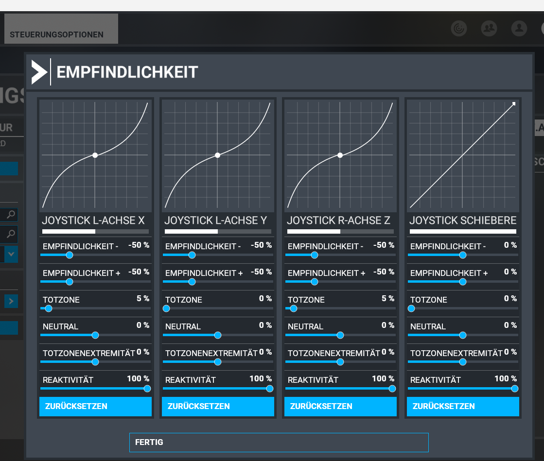

    • October 31, 2022 at 8:39 PM
    Als Ansicht einmal meine Einstellungen. Die Totzone von 5 % bei einigen Einstellungen dient dazu, ein etwas unruhiges Verhalten des Joysticks zu unterbinden, wenn man ihn gar nicht bewegt, oder nur anfasst. Dies erzeugt dann oft ein Seitenruderflattern.

    • November 1, 2022 at 12:04 AM
    Super, vielen Dank!
    Ich werde diese Einstellungen ausprobieren.

    • November 4, 2022 at 12:17 AM
    Vielleicht könntest Du einmal einen Screenshot Deiner Joystickeinstellungen posten.

    • November 4, 2022 at 12:58 AM
    An und für sich sehr gerne, sie unterscheiden sich allerdings in keinem Punkt von Deinen Einstellungen;-)
