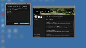

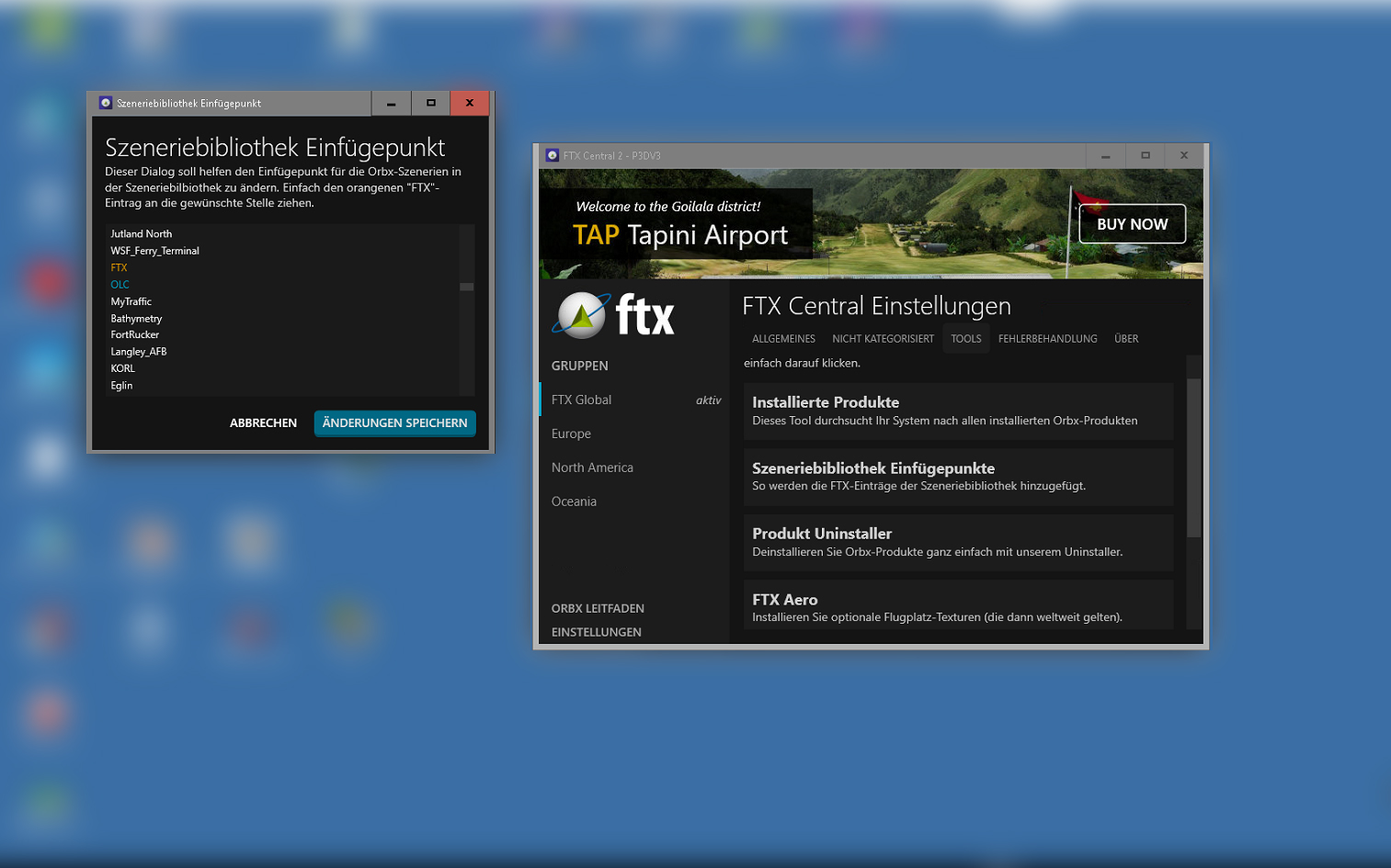

    Wichtig zu erwähnen bei der Installation von ORBX-Produkten wäre noch, dass der "Insertion Point" in Central 2 richtig gesetzt werden muss, damit FTX Central die ORBX-Szenerien mit den sonstigen Addons richtig sortieren kann.
    Um in die Einstellungen für den Insertion Point zu kommen, klickt man im Hauptfenster von FTX-Central2 unten links auf den Menüpunkt "Einstellungen"
    Dann geht man auf die Registerkarte "Tools"
    und klickt dann auf "Szeneriebibliothek Einfügepunkte".
    Daraufhin öffent sich ein neues Fenster in dem die installierten Addons und die Standard-Szenerien angezeigt werden. In diesem Fenster finden sich auch die beiden Einträge "OLC" (blau) und "FTX" (orange). Diese beiden Einträge verschiebt man mit der Maus zwischen die Standard-Szenerien und die sonstigen installierten Addons (siehe Bild unten).

    • April 1, 2016 at 11:36 AM
    Ja, wenn der Einfügepunkt für die ORBX-Szenerien richtig gestzt ist, kommt es zu weniger Fehlern bei der Anzeige der Szenerien.
    Das Tool sortiert die ORBX-Szenerien nach Priorität und Alphabet. Also alle Meshdaten nach unten, darüber Flächenszenerien und darüber Airports.
    Über den ORBX Szenerien kommen dann die Third-Party-Addons.
    Wenn der Einfügepunkt einmal richtig gesetzt ist, ist es egal, ob man danach ORBX oder andere Addons installiert, sie werden so sortiert, dass es zu keinem KuddelMuddel mit den ORBX-Szenerien mehr kommt.

    • April 3, 2016 at 7:12 PM
    OLC: (Global, Vector und OpenLC EU, US, ...)
    FTX: Flächenszenerien (SCA, NCA, PNW, NOR, ...)
    OLC MUSS immer unterhalb des FTX Eintrags sein!
