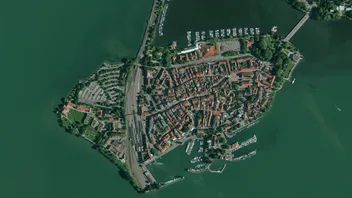

    Hallo Flusianer,
    ich habe persönlich einen Riesenwunsch : ein Luftbild-Scenario von der Lindau-Insel.
    Ich finde, das ist eine Schande, wie diese Insel im Bodensee selbt mit Orbx LC und Vector aussieht.
    Leider bin ich selbst zu doof, um so eine relativ kleine Landmasse mit einer Phototextur und ein paar Autogenhäusern zu basteln.
    Wäre das nicht eine Bereicherung unseres grössten Sees in Germany ?
    Richard

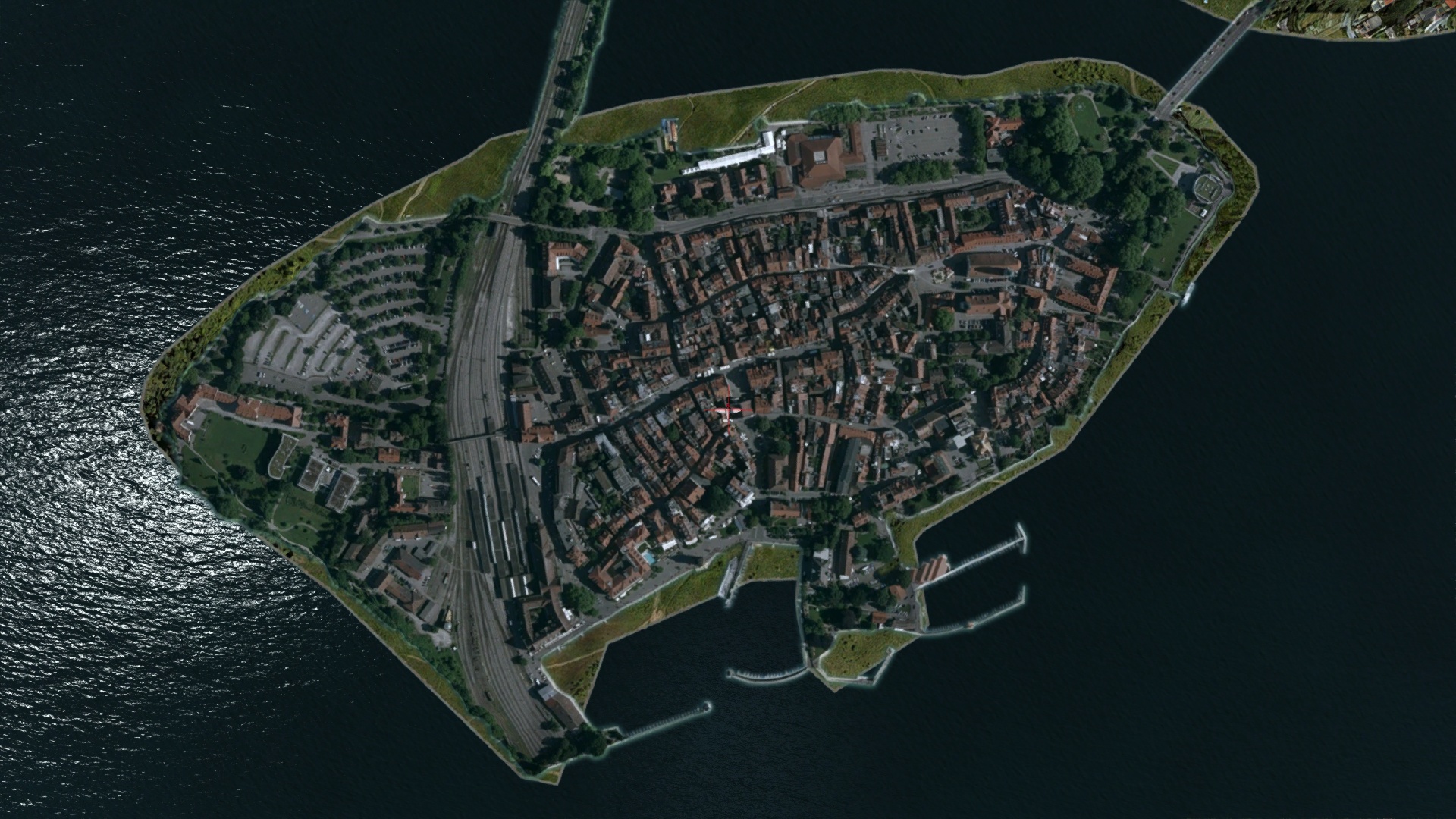

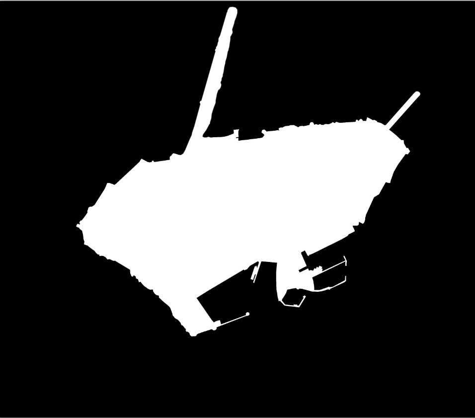

    Hallo Richard.

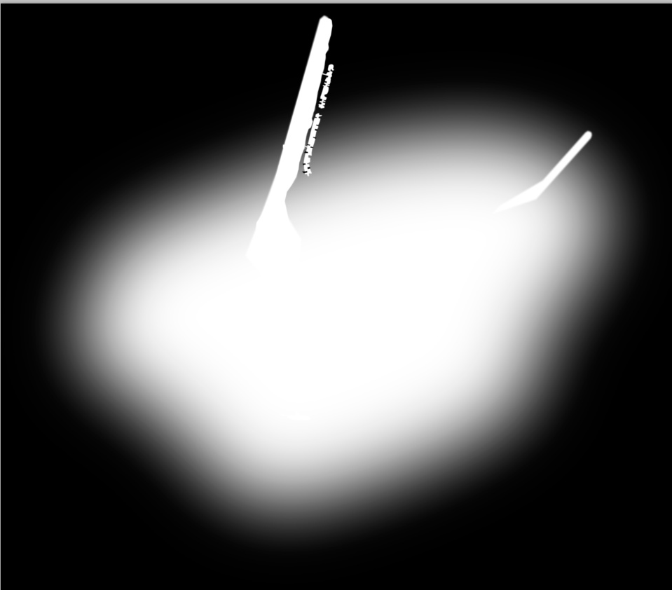

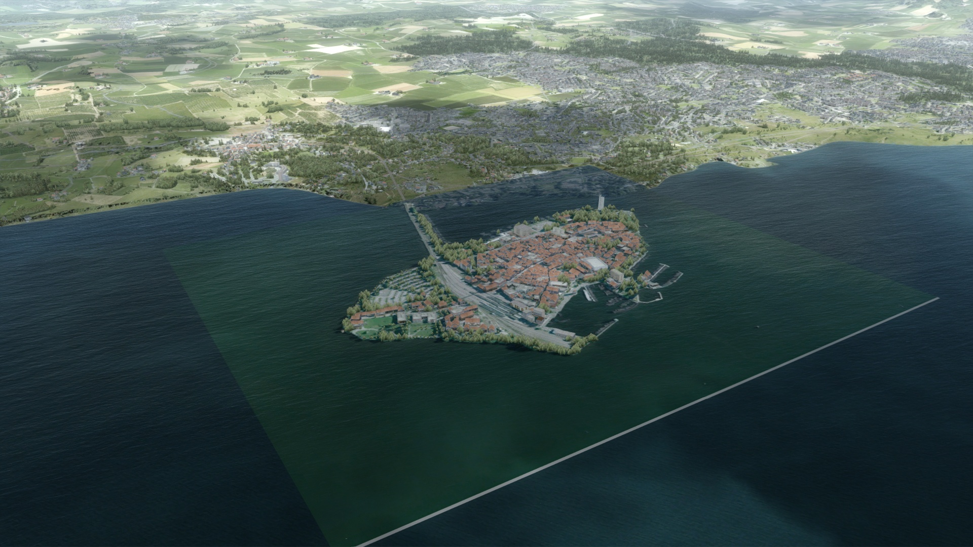

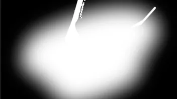

    Hier mal ein schnelles Ergebnis, das Luftbild stammt aus dem Open-Data-Bestand des Freistaats Bayern und ist in etwas 15 Minuten fertig gewesen.
    Der Farbton und der Kontrast mussten nachjustiert werden, sowie die Blend.- und Wassermaske eingearbeitet werden. Resamplezeit: 7 Sekunden
    Jetzt muss man noch herausfinden, wie man es hinbekommt, dass der Übergang von Land zu Wasser "fließender" ist, damit hatte ich bis jetzt noch keine Erfahrung gesammelt. Klar ist natürlich, dass man dies durch einsetzen der Wassermaske macht. Aber wie man man das wirklich richtig?
    Ein weiterer Punkt ist das Standard-Terrain, das wie man auf dem Bild erkennen kann, durchscheint. Aber das wird wohl nicht wirklich ein ernsthaftes Problem werden, ich denke das muss einfach nur Exkludiert werden.
    Lufbilder: Geoportal Bayern 2016
    Später mehr ...

    Wow !!!
    habe auch nochmals mit QuantumGis "gespielt" und tatsächlich ein Luftbild (Layer) von der Insel zustande gebracht. Jedoch ist es irgendwie schräg in nördlicher Richtung. Ist das letzte Bild bereits in den Flusi integriert ?
    Wäre ja der Hammer - in der kurzen Zeit !!
    Oh, habe gerade gesehen, dass Du schon eine bgl-Datei erstellt hast - gleich mal testen :)
    10 Minuten später:
    Also ich muss sagen : ganz großen Respekt vor Dir !!!
    Ist genau das, was ich mir vorgestellt habe. Die Wasserränder sind doch ok und das Standard-Terrain guckt bei mir nicht raus. Alles OK. Das i-Tüpfelchen wären jetzt noch Autogenhüschen und Bäume - dann wäre das ein tolles Ergebnis und für eine Verbreitung als Freeware-Scenery doch super geeignet.
    Aber bitte : wegen mir nix anderes ausfallen lassen - bin schon damit hoch zufrieden.
    Danke für Deine Mühe und nochmals dickes Lob.

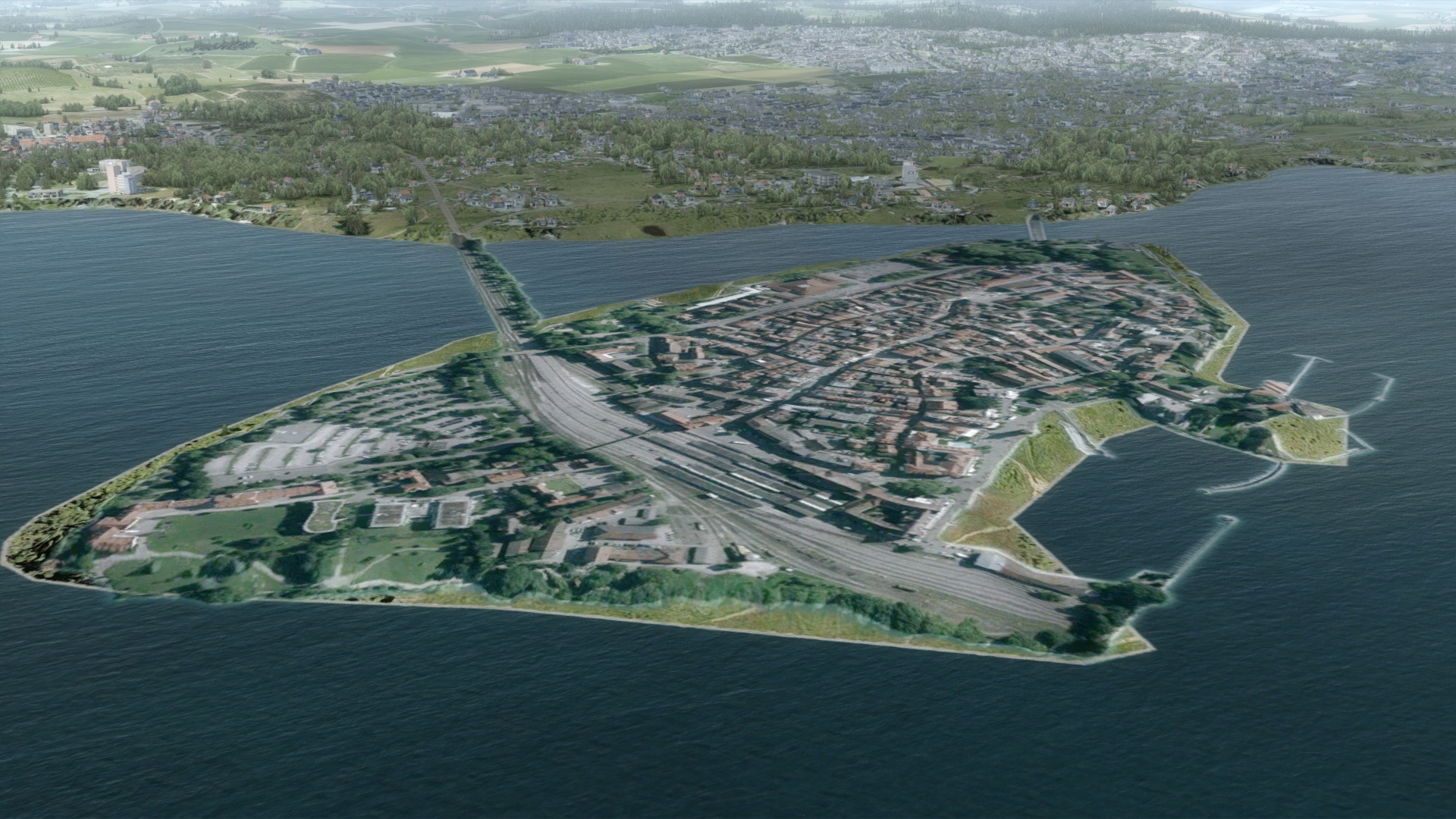

    Na ja, die Autogen-Gebäude sind schon fertig - dank OpenStreetMap, Bäume folgen etwas später - die müssen erst "gepflanzt" werden :D
    Tust Du gucken hier:
    Geobasisdaten: © OpenStreetMap contributors
    So eine Insel ist zur Abwechslung mal was Anderes, und für mich die Gelegenheit wieder was dazu zu lernen :)
    See you later ...

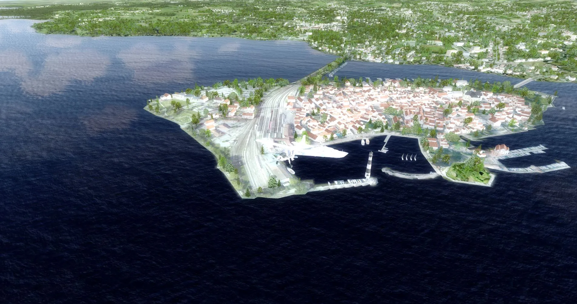

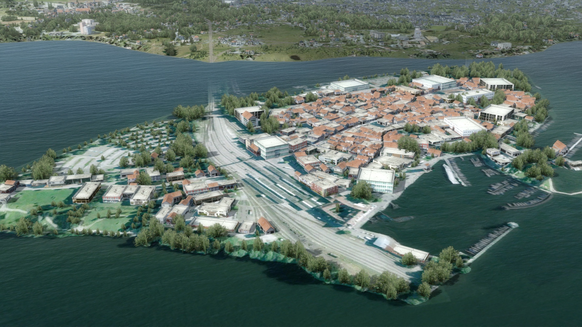

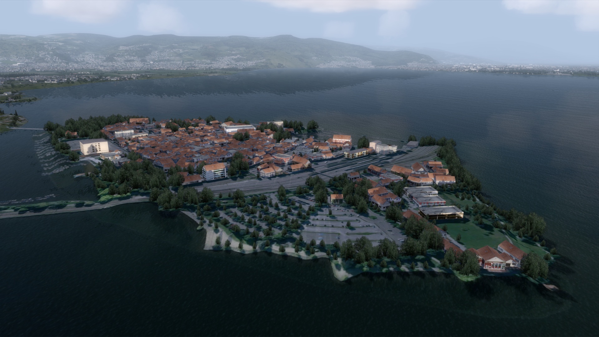

    Hi Richard und danke fürs Lob :)
    Aber weil die Insel recht überschaubar ist, ist der Arbeits.- und Zeitaufwand eher gering.
    Die Autogen-Bäume sind auch schon soweit fertig, sie sind alle vom Typ Ahorn und sind unterschiedlich groß, so dass sie sich gut mit dem Luftbild vertragen :)
    Wie gesagt, sie ist noch vorläufig, etwas Feintuning bei den Masken ist noch nötig, ebenso bei den Gebäuden, Bäumen.Was noch zu machen wäre: Ausblenden des Standard-Terrain, Nacht und Wintervariation, 3-D Stadgebäude, Autoverkehr?
    I deng driba nōch, wie der Bayer zu sagen pflegt, kommst Du eigentlich aus Bayern, Richard?
    Vielleicht ist die Szenerie als Basis für eine hochdetaillierte Szenerie Morgen fertig :P

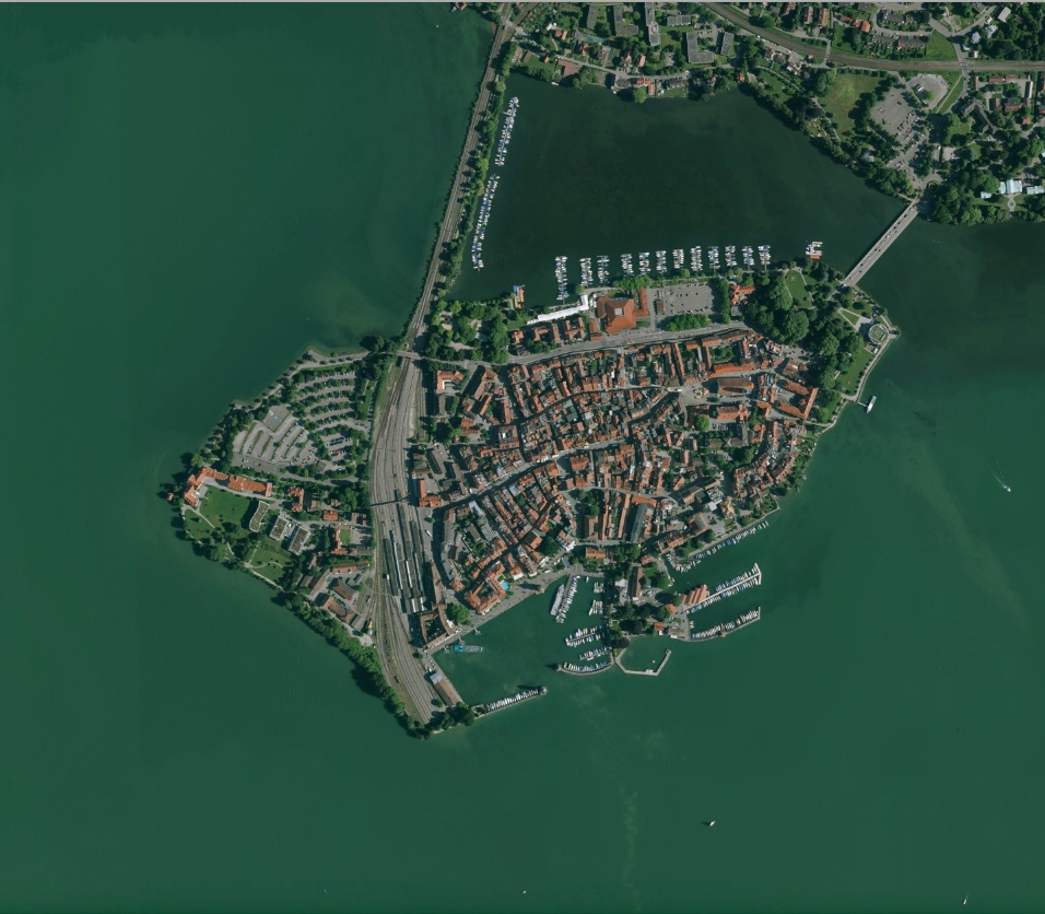

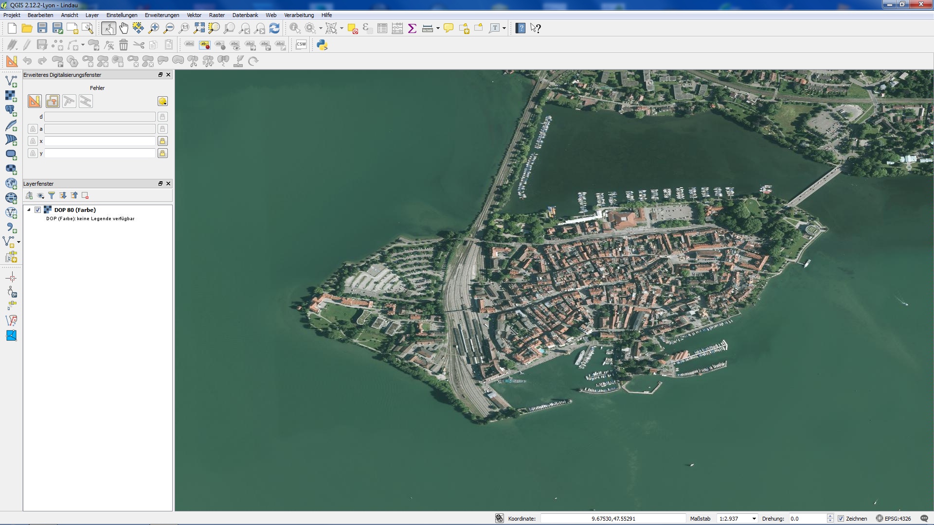

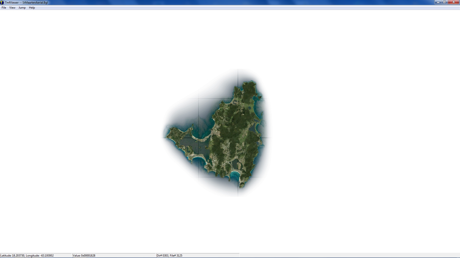

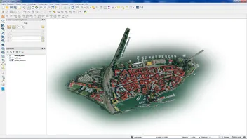

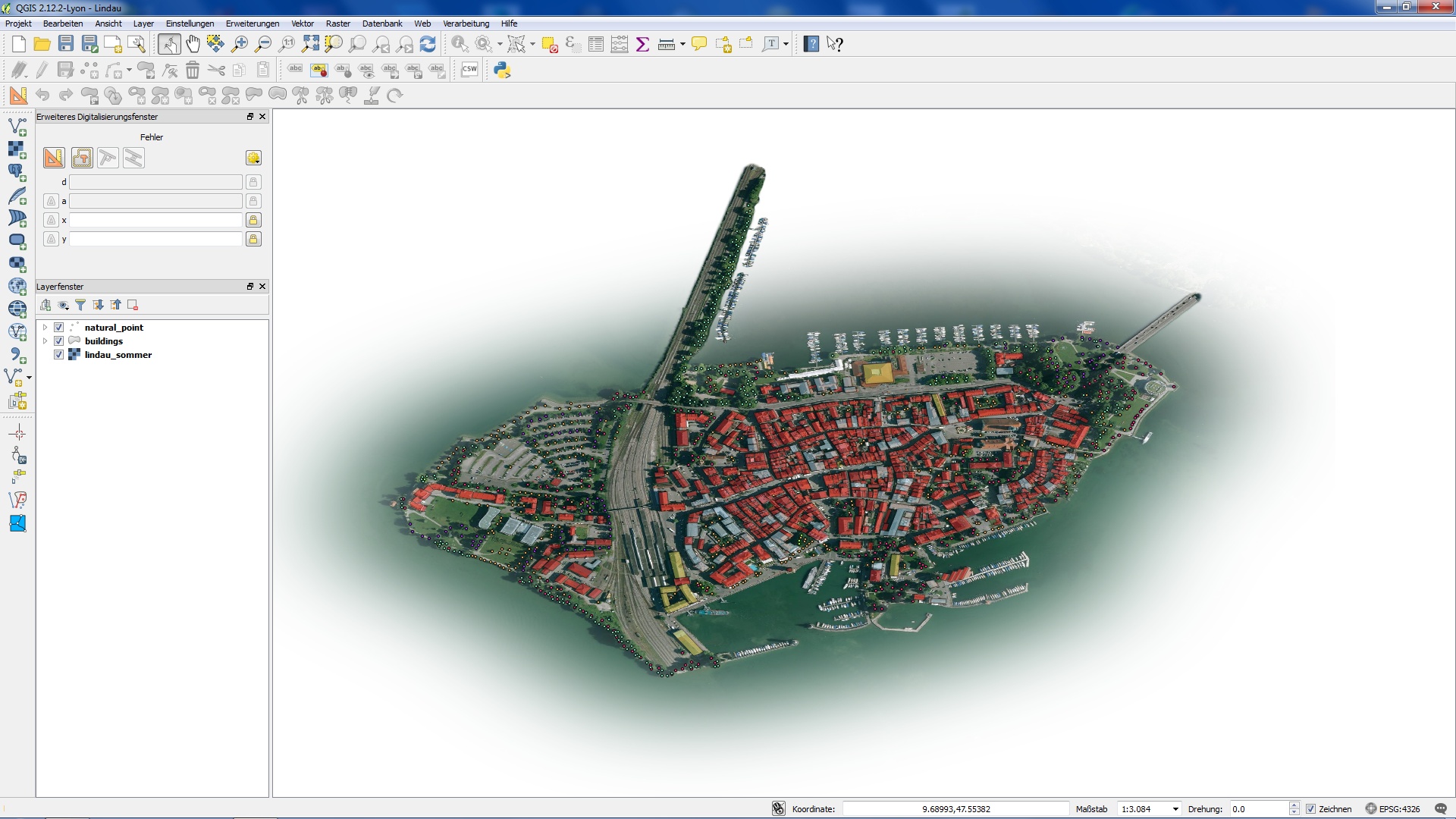

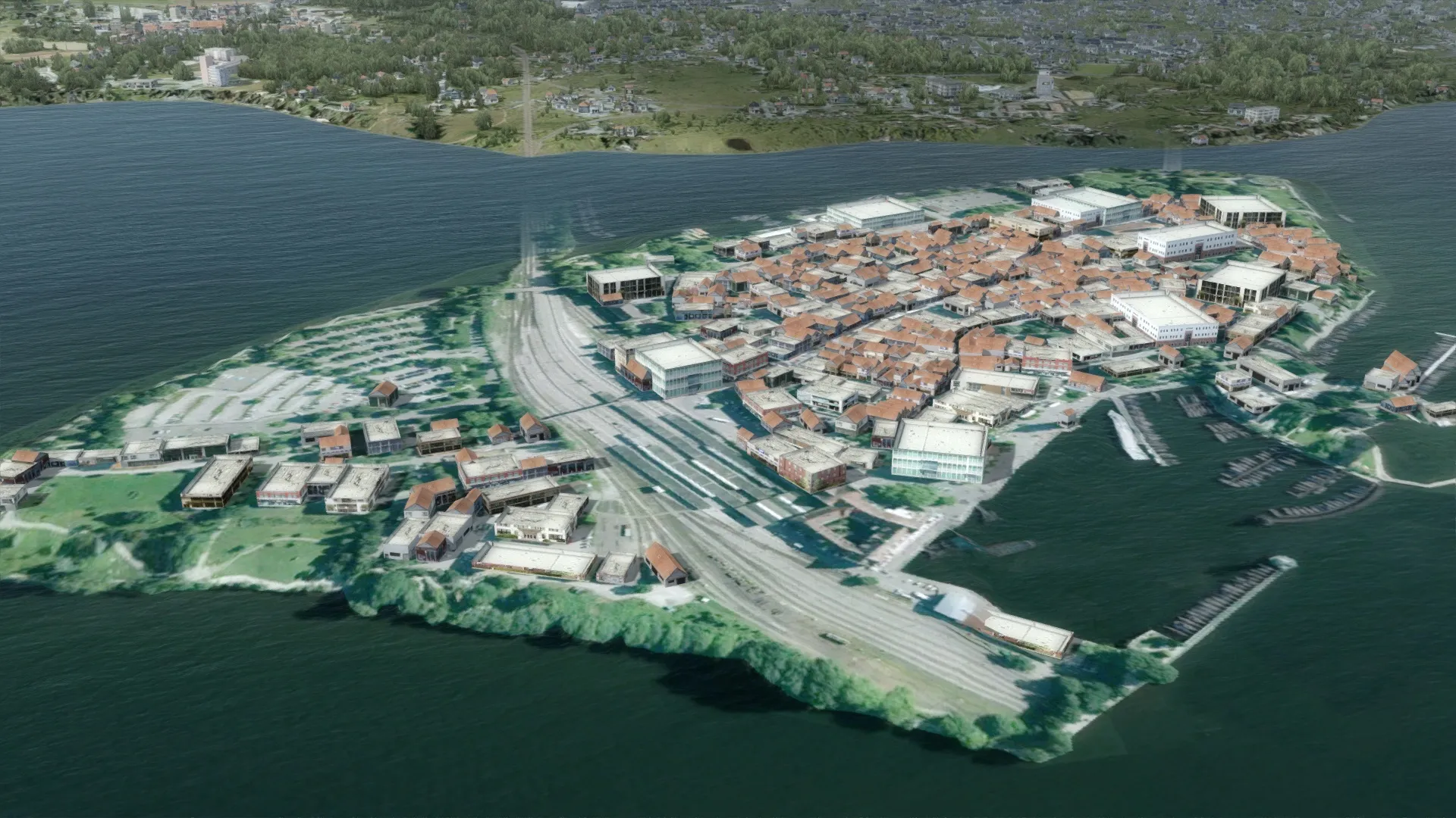

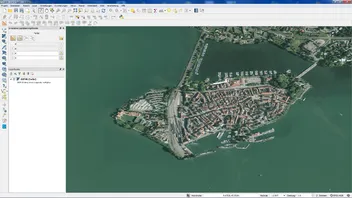

    Hi Sascha.
    Die Szenerie war noch nicht fertig :)
    Und ist sie auch jetzt noch nicht ganz, denn es muss noch das Standard-Terrain ausgeblendet werden, es scheint leicht unter dem Luftbild hervor, wenn auch nicht sofort erkennbar, aber wenn man genaus hinsieht kann man einen kleinen Saum um die Insel herum erkennen.
    Und genau an der Stelle bin ich gescheitert :(
    Kennt sich jemand mit diesem Thema aus?
    Die Daten sind mit dem Freeware-Programm QuantumGIS lesbar und bearbeitbar, das entsprechende vorkonfektionierte QGIS-Projekt ist im Zip-Archiv enthalten. Neben den Szeneriedateien sind zudem folgende Daten enthalten: GeoTiffs, Autogendateien (Shapefiles) plus das dazu gehörige Script. Das Projekt ist gut durchstruktuiert und sollte auch für den Anfänger "überschaubar" sein.
    Die Features zur vorläufgen Szenerie "Insel Lindau"
    - Luftbild mit 60cm-Auflösung inkl. Variationen Sommer, Winter, Nacht
    - Blend.- und Wassermaske
    - Autogen: 632 Gebäude, 967 Bäume
    - Exlusion-Datei für die Brücke zum Festland
    Die Luftbilder stammen aus dem Open Data-Bestand des Freistaats Bayern, die Geobasisdaten stammen von OpenStreetMap.
    Die Rechte an den gesamten Daten sind frei, jeder und jede die meinen damit etwas anfangen zu können, können sie frei verwenden, gleichgültig ob privat, kommerziell, oder sonst irgendwie, nur bei einer Veröffentlichung ist unbedingt der Urheberrechtshinweis unterzubringen, der so aussieht:
    Freue mich über jeden/jede die einen Versuch wagt :)
    Ach so, der Link zur Szenerie mit den dazugehörigen Quelldaten: Projekt Insel Lindau

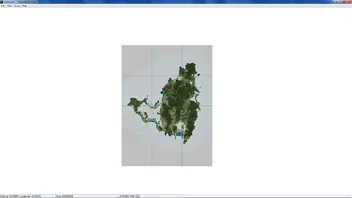

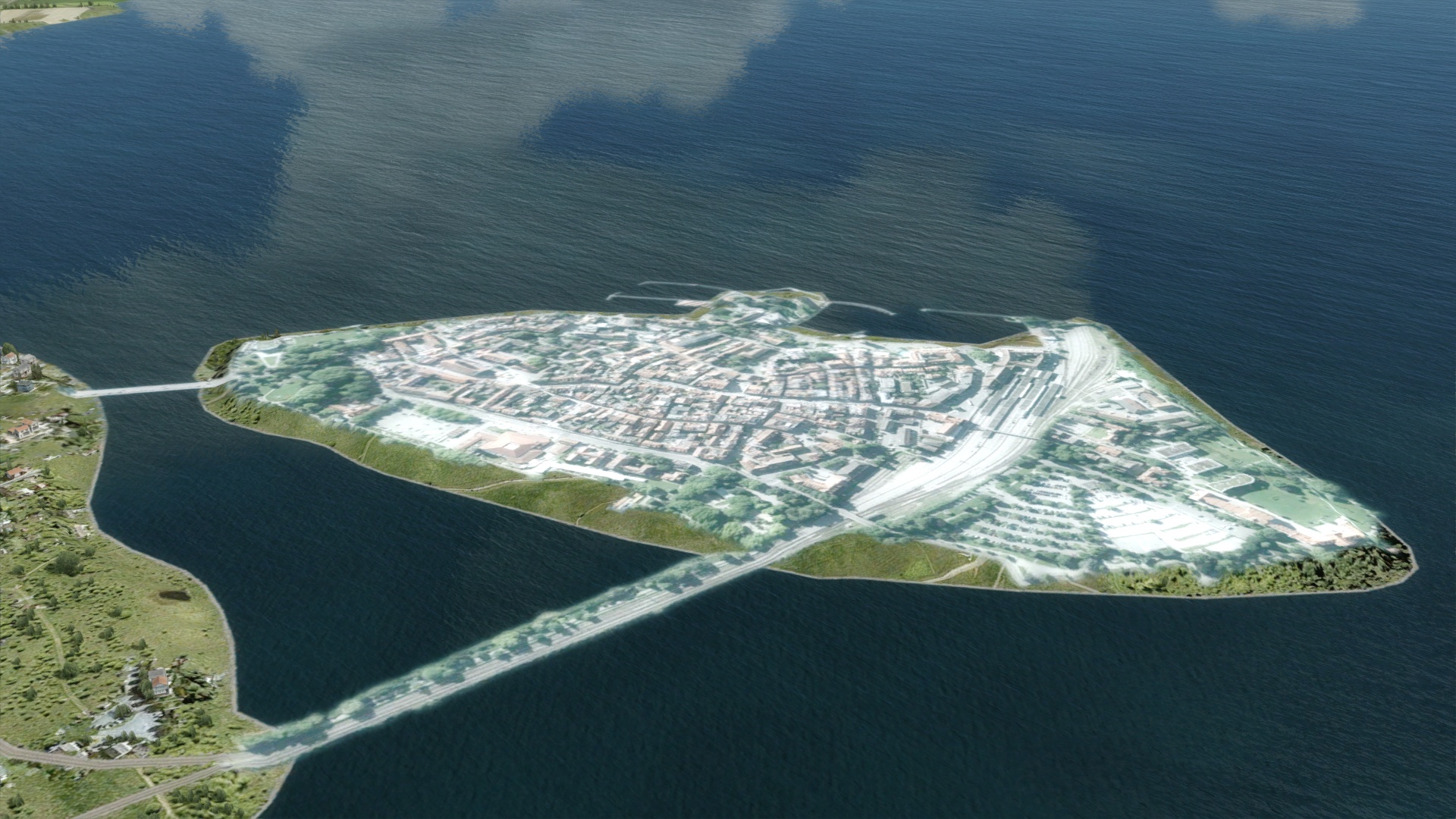

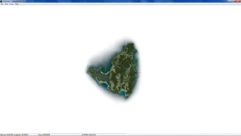

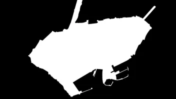

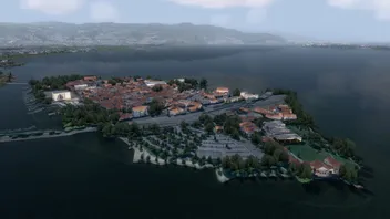

    Hallo Richard, hallo Christian,
    wie sagt man so schön, wenn 2 den gleichen Gedanken haben....
    Da ich in der Vergangenheit 3 Jahre lang in Lindau meinen Sommerurlaub verbracht habe, waren regelmäßige Besuche in Wildberg.
    genauer gesagt der fliegender Bauer Pflicht.
    So kam es auch zu einer Umsetzung einer meiner ersten Freeware Flugplätzen. Hier mal neben einem Orginal mein Stand von 2014.
    Übrigens Klasse Arbeit Christian
