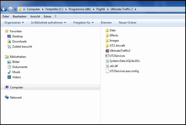

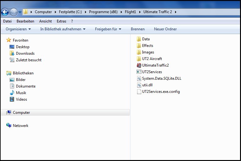

    Das ist aber merkwürdig, bist Du sicher, dass Du den richtigen Pfad in der SimObjects.cfg richtig eingetragen hast? Hier nochmal zum Beispiel:
    Das Bild oben zeigt den UT2-Ordner mit den ganzen Daten und hier ist der dazugehörige Pfadeintrag zum SimObjects-Ordner:
    [Entry.3]
    PATH=C:\Program Files (x86)\Flight1\Ultimate Traffic 2\UT2 Aircraft
    TITLE=Ultimate Traffic
    ACTIVE=true
    REQUIRED=false
    Vermutlich hast Du mit dem AI Traffic Editor eine BGL-Datei erstellt, die deinen Traffic beinhaltet!? Aber die hast Du ja schon vermutlich als Szenerie angemeldet, falls nicht, könnte hier das Problem liegen :)

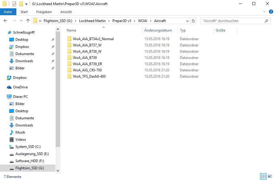

    Die BGL ist angemeldet, der unbearbeitete Alaska Airlines Traffic wird angezeigt, Horizon Air (bgl im selben Ordner, Flugplan nachbearbeitet) komischerweise nicht.

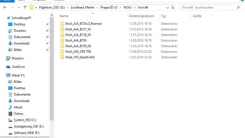

    simobjects.cfg
    [Entry.12]
    PATH=G:\Lockheed Martin\Prepar3D v3\WOAI\Aircraft
    TITLE=WOAI Traffic
    ACTIVE=true
    REQUIRED=false
    In der Scenery Bibliothek ist das ganze selbstverständlich angemeldet!

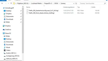

    • May 15, 2016 at 11:25 PM
    Airliner und GA Traffic ist bei mir immer auf 100%

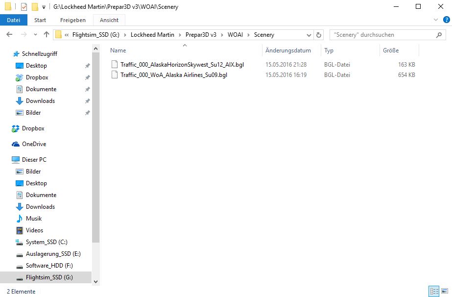

    AI Traffic Editor X:
    Flugplan -> P3D/FSX BGL erstellen -> auswählen -> Erstellen anklicken
    Der Flugplan wird dann automatisch im WOAI \Scenery Ordner gespeichert.
    Traffic_000_AlaskaHorizonSkywest_Su12_AIX.bgl
    Ich bin seit über 3h am herumprobieren wo mein Fehler sein könnte ...

    • May 15, 2016 at 11:35 PM
    Den Flugplan habe ich an die Namenszuweisung der SimObjects per Hand angepasst.
    Aircraft_AIG_AlaskaHorizonSkywest_Su12.txt
    Airports_AIG_AlaskaHorizonSkywest_Su12.txt
    Flightplans_AIG_AlaskaHorizonSkywest_Su12.txt
    Aircraftcfg_crj700.txt
    Aircraftcfg_Dh-8Q400.txt
    Ich bin schon jeder erdenklichen Möglichkeit nachgegangen ... langsam nervt das ganze mit dem Traffic einfach nur ...

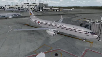

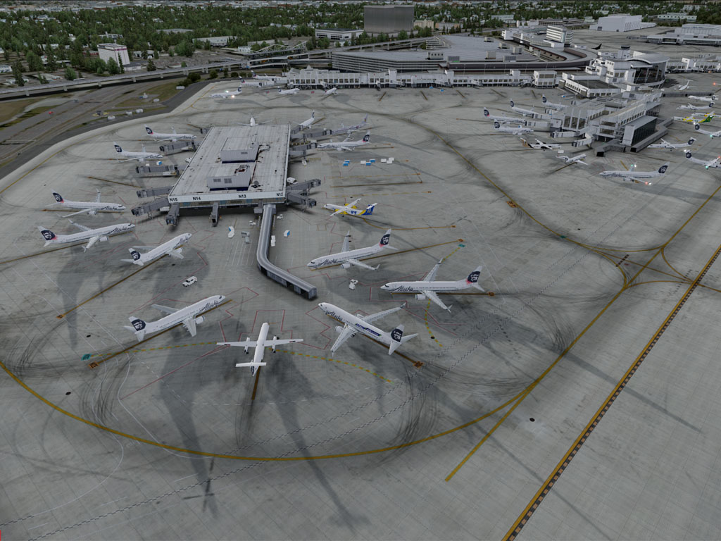

    • May 17, 2016 at 7:18 PM

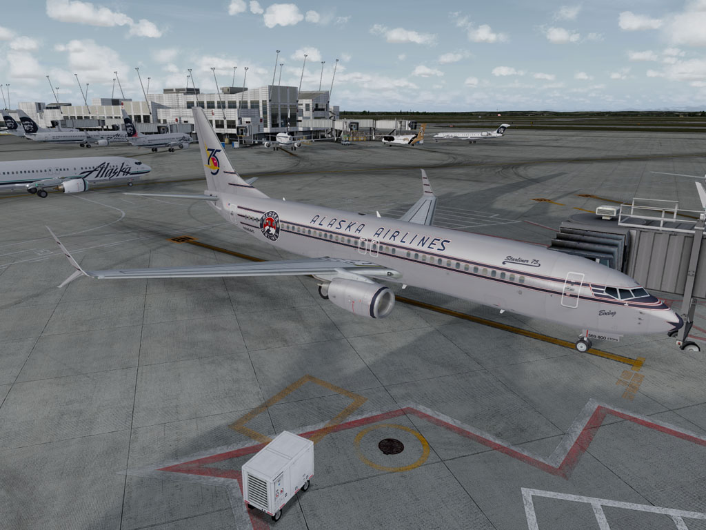

    So nach viele investierten Stunden ist Alaska Airlines, Horizon Air und SkyWest Alaska Airlines nun endlich im Simulator!
    Ich war mal so frei und habe jede Kennung einzeln auf die Flieger gepinselt, nur die neue Embraer ERJ175 Flotte habe ich noch nicht gesehen ... immerhin ist die 737-800 MAX schon da :D
    Jetzt geht es dann an die nächsten Airlines ...
